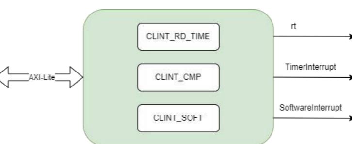

CLINT的系统架构示意图
2、CLINT 功能说明
CLINT 由软件中断触发器、定时器中断触发器、计数器组成。 软件中断触发器由一个寄存器构成,直连 CPU 的机器级软件中断。 计数器负责提供 CPUTIMETIMEH ,并参与定时器中断的触发。 定时器中断触发器用于定时器中断 的触发,当计数器值大于配置的值时会触发定时器中断**,**定时器中断是嵌入式系统中最常用的中断类型,几乎所有 RTOS(如 FreeRTOS、RT-Thread)的任务调度都依赖定时器中断提供的 “时钟节拍”

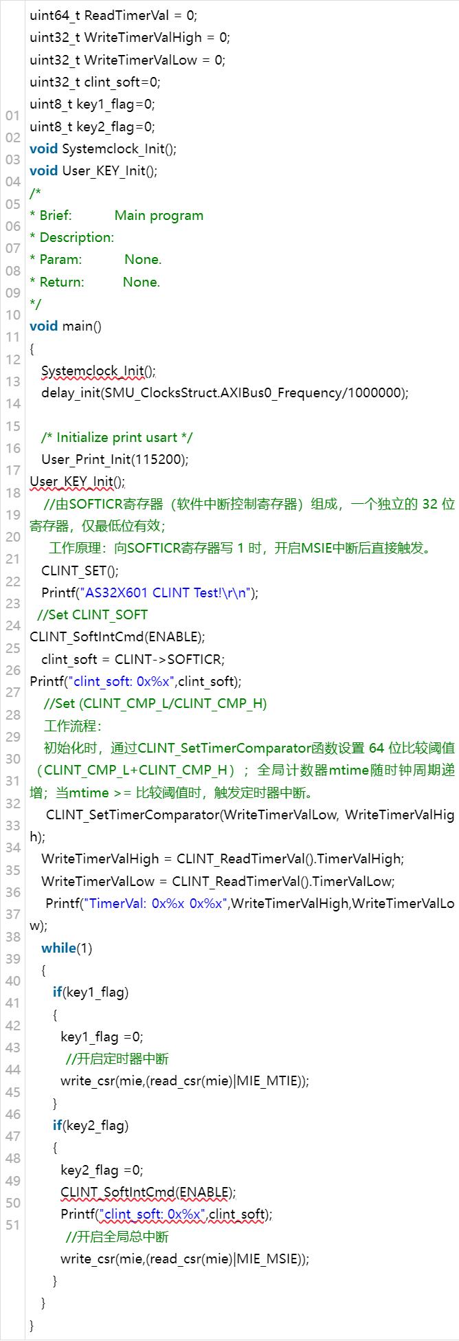

2.1 CLINT初始化
RISC-V

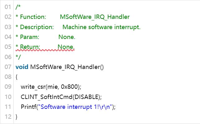

2.2 软件中断:
写 0 则清除中断挂起状态
RISC-V

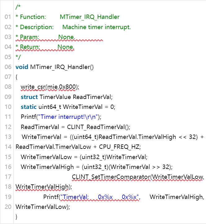

2.3定时器中断:
中断处理函数中,更新比较阈值(实现周期性触发),并执行调度逻辑(如 RTOS 的任务切换)。
RISC-V

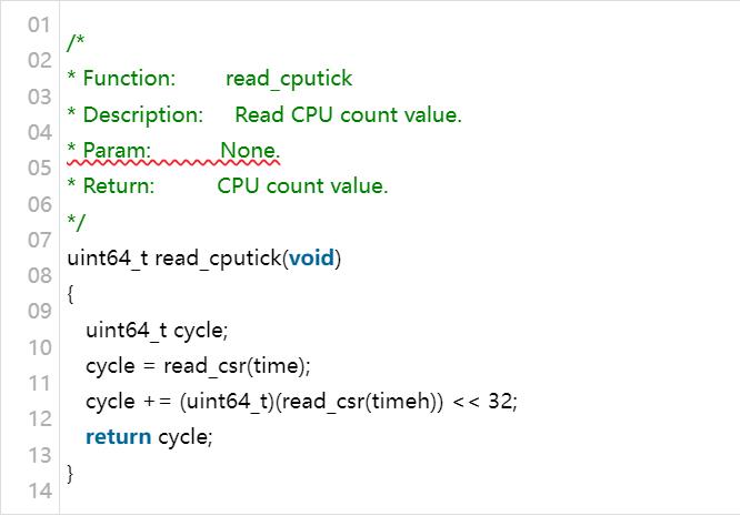

2.3读取CLINT计数器:
RISC-V

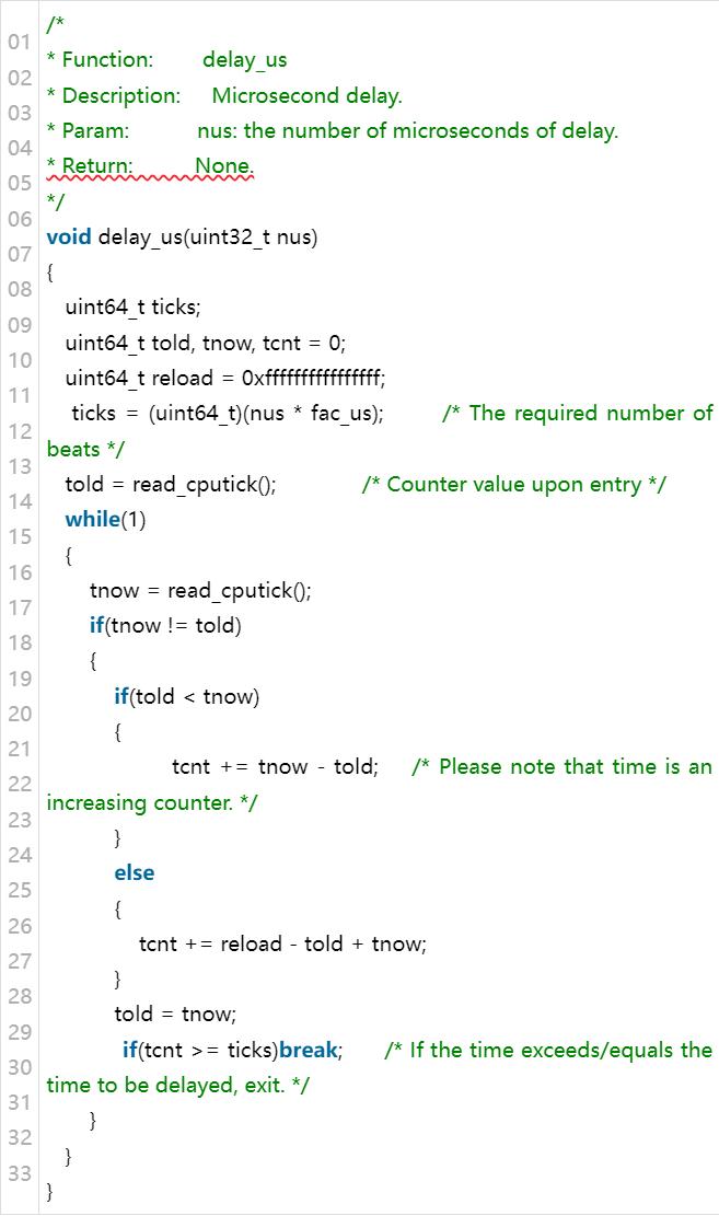

2.4延时函数通过计数器功能计算延时时间
CLINT 的 64 位全局计数器time/timeh提供了高精度的时间基准,可直接用于实现微秒级 / 毫秒级精准延时,无需依赖外部定时器。
延时函数实现原理:
进入延时函数时,读取当前计数器值told;
计算需要的总时钟节拍数(ticks = 延时时间(us) × 时钟频率(MHz));
循环读取当前计数器值tnow,计算累计节拍数tcnt;
当tcnt >= ticks时,延时结束。
RISC-V
