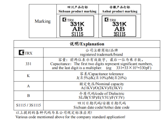

       特锐祥 TADC222MO 以 SMB-Y5V222M/1KV A4 规格构建了高压瓷片电容的新维度,通过 Y5V 材质的改性工艺与叠层技术创新,在 4.5*3.9*2.35尺寸内实现 2200pF 容值与 1KV 耐压的平衡,为高密度电路设计提供了突破性元件方案。
瓷片电容
       一、参数解析:Y5V 介质的容值 - 耐压技术重构
       规格型号中的 “Y5V” 定义了其材料属性:在 - 30℃~+85℃温度范围内,电容值变化率为 ±22%~-82%,属于温度敏感型陶瓷介质,将介电常数稳定在 2800±10%,使 222M(2200pF)容值在 25℃时的偏差控制在 ±20%。“1KV” 耐压参数则通过 180 层以上的陶瓷 / 电极叠层实现,单层层厚仅 1.3μm,经 1250℃共烧后形成致密的介电层,击穿场强达 769V/mm。
瓷片电容
       二、材料改性:Y5V 介质的稳定性突破
       区别于传统 Y5V 电容,TADC222MO 采用三层界面修饰技术:
       晶粒优化:通过溶胶 - 凝胶法制备平均粒径 0.9μm 的 BaTiO₃粉体,使晶界电阻提升 3 倍;
       包覆处理:Al₂O₃-SiO₂复合涂层包裹晶粒,抑制高温下的离子迁移;
       气氛烧结:在 N₂/H₂混合气氛中烧结,降低介质层的氧空位浓度,使 25℃绝缘电阻达 10⁴MΩ。
       这一系列工艺使电容在 85℃/85% RH 环境下的漏电流 < 0.5μA,较传统 Y5V 电容提升 50%。

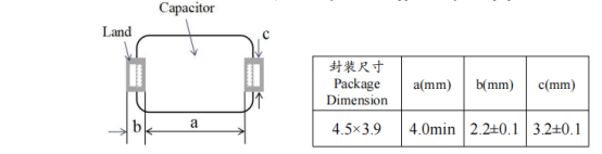

       工艺兼容性:兼容 260℃无铅回流焊,焊盘设计符合 IPC-7351 标准,便于 PCB 布局。
