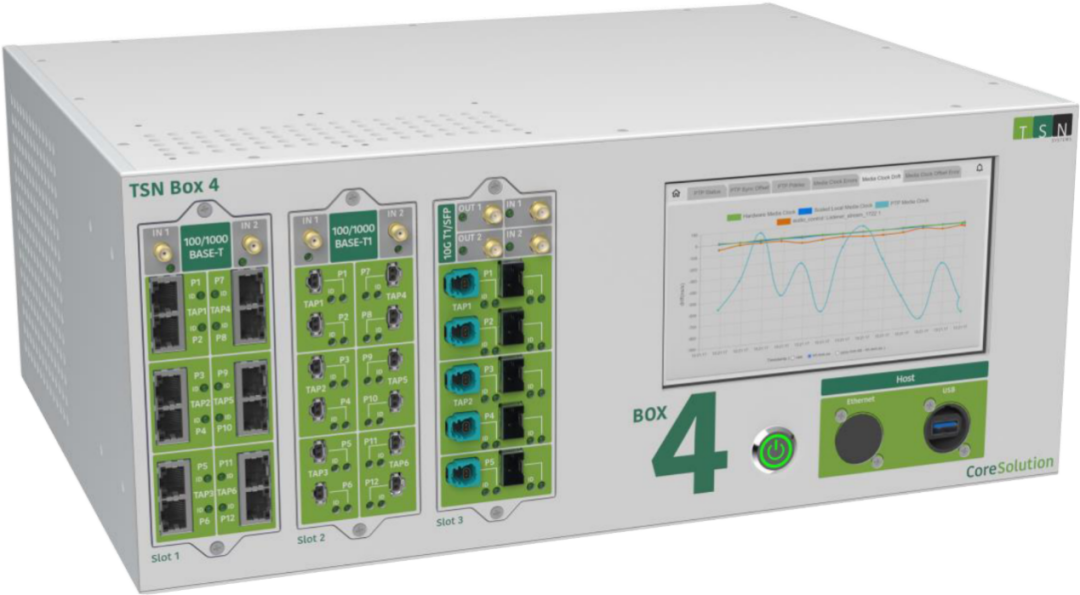

TSN Box 4:
设备能够在系统中扮演多重关键角色:作为TAP设备捕获流量,进行深度时序分析;作为流量生成器(Traffic Generator)模拟复杂的网络负载。结合TSN Tools进行数据分析可以广泛应用于从产品研发到测试的多个环节。
核心亮点
● 模块化灵活选配: 机箱具备3个硬件插槽,允许用户根据需要组合不同类型的网络接口卡,实现了极高的配置灵活性和经济效益。
● 丰富的可选配网络接口卡: 通过灵活的模块化设计,支持多达 36个 1000/100BASE-T/T1 以太网端口(即18对TAP)或多达 10个 10G SFP / 10GBASE-T1 以太网端口(即4对10G TAP)。
● 内置高速存储: 设备内置高速SSD驱动器,能够直接在设备上进行持续、高带宽的流量捕获和记录,确保在长时间测试中数据无丢失。

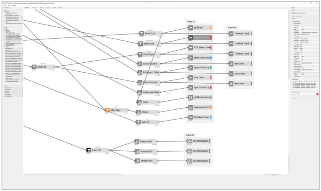

● 可视化功能流: 通过拖拽模块的方式流程化数据配置。
● 数据过滤:可通过标准化的模块(目的MAC、源MAC、SOME/IP等)对特定数据域实现多级过滤;或可通过自定义过滤方式获取指定位置和长度的数据域。
 数据分析:预置各种常规(帧间隔、带宽等)和专业(时间同步nrr、PdelayRoundTrip、PresentationTime等)分析手段。

TSN Box 4模块化结构
TSN Box 4采用坚固的铝制外壳,兼顾了实验室使用的便利性和工业环境的可靠性。

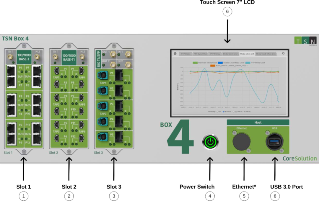

硬件结构与主要接口如下表:
区域
关键组件
作用及细节
前面板
7英寸LCD触摸屏
用于设备配置、实时状态监控和测试结果的可视化。
3个模块化插槽
灵活配置多种类型的网络接口卡。
后面板
Host以太网接口
用于连接外部电脑。支持DHCP静态 IP 配置,以便快速访问设备内置Web服务进行配置。
  其他
SMA接口
用于同步。
TSN
其中,3个网络接口卡槽允许用户在同一机箱内混合配置不同速率和和物理层的端口,包括12端口100BaseTx/1000BaseT、12端口100/1000BaseT1、5端口10G SFP或SFP & T1。

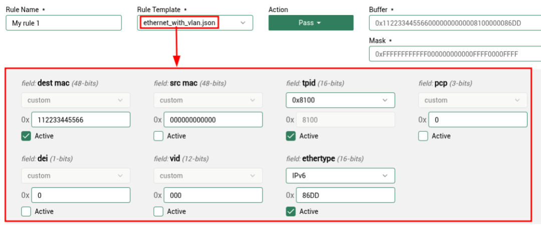

硬件级端口过滤与数据管理
为了应对极高带宽捕获可能导致的存储压力,TSN Box 4提供了强大的硬件级端口过滤功能:
● Filter Templates(过滤模板):用户可以使用预设的模板(如以太网、IP、TSN等协议)来定义过滤规则,简化了规则配置的复杂度。例如,可以精确过滤所有流向某一特定目的 MAC 地址的数据包,而忽略源 MAC 地址。
● Filter Actions(过滤行为):用户可以对符合Filter Templates规则的数据包选择不同的过滤行为,包括Pass、Drop和PayloadCollapse。
注:PayloadCollapse行为,可将数据包截断到指定长度(例如,仅保留以太网头部信息),从而大幅减少捕获的带宽需求,节省磁盘空间,并加速后续的数据分析处理
重要提示:PayloadCollapse 是硬件级操作,被截断的数据将不可逆转地丢失。

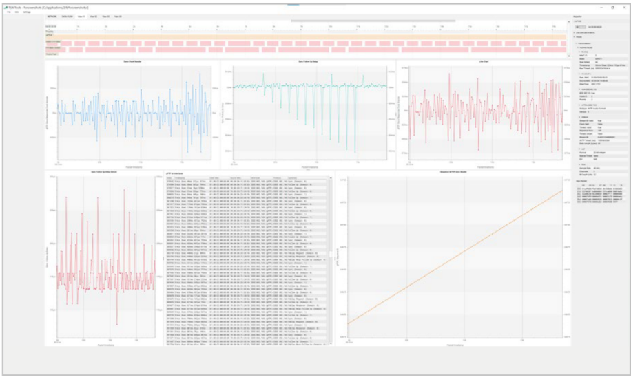

软件TSN Tools功能
1
可定制化功能配置
● 设计视图:用户可以拖放预置配置到视图上,根据过滤需求进行定制,提升操作效率。
TSN

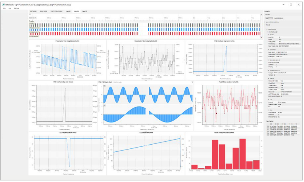

2
常规和专业的分析手段
 时间同步(gPTP或IEEE 802.1AS):
TSN
 AVB:
TSN
TSN
