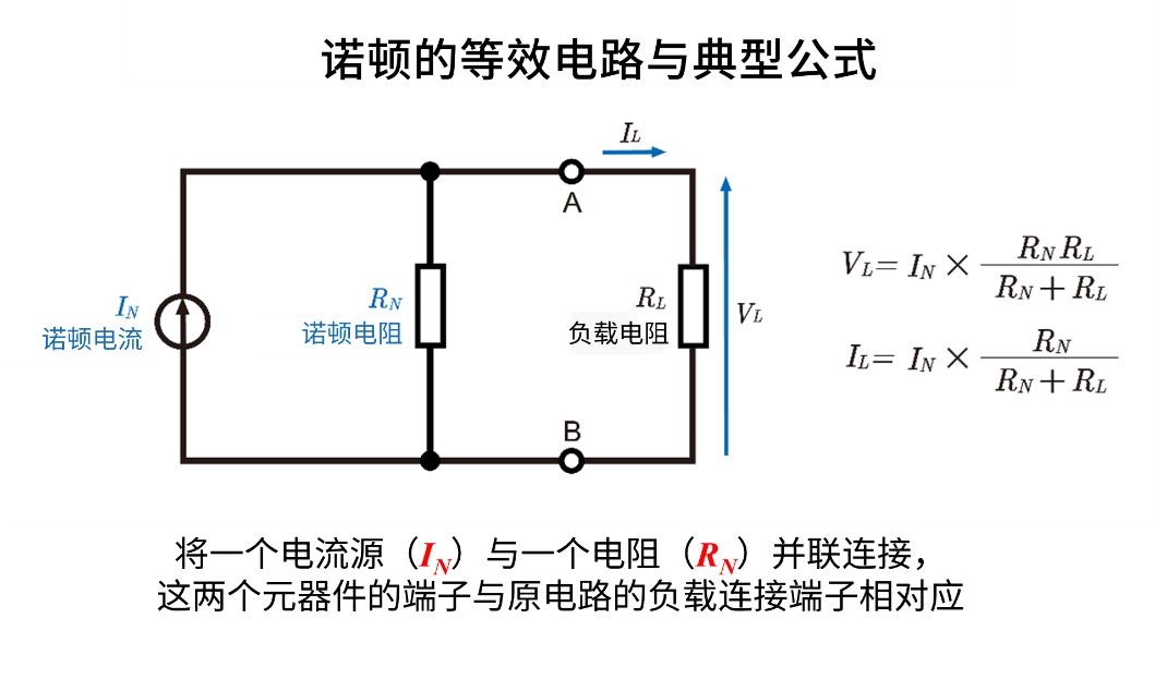

诺顿等效电路概述
诺顿等效电路是由一个电流源(IN)与一个电阻(RN)并联构成,且这两个元器件的端子以与原电路的负载连接端子相对应的形式来呈现。
电路设计
这一点与采用电压源VTh和串联电阻RTh的戴维南等效电路(结构上为串联形式)不同,但二者可相互转换。

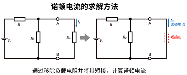

诺顿电流的求解方法
电路设计
将待分析电路的两个端子短接。
即,将负载电阻RL进行短接处理。
通过电路方程或电路分析方法,求解该短接电路中流过的电流。
可使用基尔霍夫定律(KCL、KVL)、欧姆定律、叠加定理等工具。
该短接电流即为IN。
这一电流值将作为诺顿等效电路中理想电流源的参数值。若电路中存在多个电源,需将各电源向短接节点输送的电流相加,其总和即为诺顿电流。
・示例公式(单一电压源的场景)
假设有一个仅含电压源VS、串联电阻RS,并连接负载电阻RL的简单电路。将RL两端的端子短接时,产生的短接电流ISC为:
电路设计
因此,
电路设计
可见,在“电路中仅含一个电压源和一个串联电阻”的场景下,短接电流可直接表示为VS/RS。但是,对于含多个电源或复杂电阻网络的电路,即便同样进行短接操作,分析步骤也会增加,此时需使用叠加定理求解最终的短接电流。

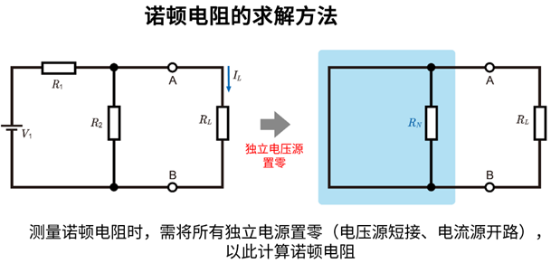

诺顿电阻的求解方法
电路设计
将电路中的所有独立电源置零。
电压源做短接处理,电流源做开路处理。
若电路中存在受控电源,则需保留其在电路中。这是因为受控电源需根据电路的其他信号来工作。
求解从这两个端子看进去的等效电阻。
可通过对电阻进行串并联组合计算,或采用节点分析法来求解。
求得的电阻即为RN。
该电阻便是诺顿等效电路中的并联电阻。
・示例公式
在前面提到的简单示例中,将电压源VS短接后(此时电路中仅能看到RS),从这两个端子间看到的电阻为:
RN=RS
即便面对更复杂的电阻网络,只要遵循上述步骤,通过进行电阻串并联等效计算及相关分析,即可求得最终的等效电阻值。

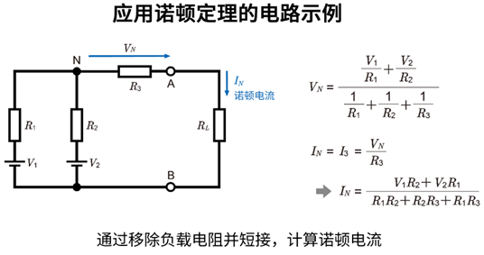

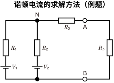

使用诺顿定理的电路解析例题
不仅要从概念上理解诺顿定理,了解其在实际计算与仿真中的应用方式也同样重要。本节将以包含多个电源与电阻的电路为例,逐步说明求解诺顿等效电路的步骤。通过这样的说明,大家在解析不同电压源、电流源及负载条件下的负载电阻电压时,思路将更加清晰。
电路解析例题
电源与内阻
电压源V1与电阻R1串联连接,其负极连接至节点B
电压源V2与电阻R2串联连接,其负极同样连接至节点B
节点N(上部连接点)
V1・R1与V2・R2的正极在节点N处汇合。
电阻R3
电阻R3的一端连接节点N,另一端连接至节点A。
负载电阻RL
RL连接于节点A与节点B之间。
诺顿等效电路
分析时,需先移除RL,再针对移除后的A-B两个端子,求解其诺顿等效电路。
电路设计
求解诺顿电流
1. 诺顿短接条件的设定
移除负载电阻RL,将端子A–B完全短接。
此时端子A与基准节点B处于等电位状态,
电阻R3成为连接节点N与基准节点B的独立电阻。

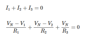

2. 求解诺顿电压VN
设节点N的电位为VN(V),并定义电流的正方向为“从N指向对应节点”,则各支路电流可表示为:
电路设计
根据KCL(若电流正方向定义为“从N指向对应节点”,则∑流出=0),可得:
电路设计

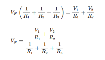

整理后可得:
电路设计

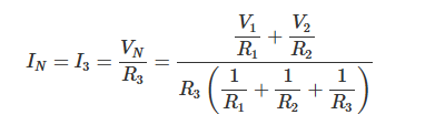

3. 求解诺顿电流IN
短接电流IN与流过电阻R3的电流相等,即:
电路设计
对分母进行整理后可得:
电路设计
・电流的正方向为从节点N指向端子B。
・若带有负号,则表明实际电流方向与正方向相反(即从 B指向A的方向)。

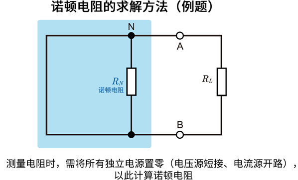

求解诺顿电阻
求解RN时,需先将独立电源V1与V2置零(电压源做短接处理,电流源做开路处理)。再求解从连接负载电阻RL的端子看进去的等效电阻。
当V1短接后,R1的一端将接地。
当V2短接后,R2的一端将接地。
确认R3是如何接地的。
电路设计
仔细梳理电路的连接状态,就能判断出R1与R2是否为并联关系,或是R3与它们以串并联的方式组合。最终合成的电阻值即为RN。若求得IN与RN,诺顿等效电路可直接表示为
IN||RN
的形式。

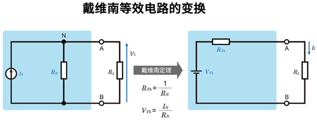

诺顿定理与戴维南定理的比较
与诺顿定理并列,戴维南定理是电路简化的主要方法。直观上二者呈现出不同的形式,实则存在密切关联。本节将明确诺顿等效电路与戴维南等效电路的对应关系,并探讨不同场景下哪种定理的应用更便捷。
诺顿定理与戴维南定理的关系
电路设计
戴维南定理指出:“任何线性二端网络,都可通过一个电压源VTh与串联电阻RTh进行等效替换”。而诺顿定理则是将同一网络用电流源IN与并联电阻RN来表示。两者的关系可表示为:
电路设计
理论上,RTh = RN。无论电阻的具体合成形式是并联、串联还是其他复杂组合,诺顿电阻与戴维南电阻在最终数值上都是相等的。

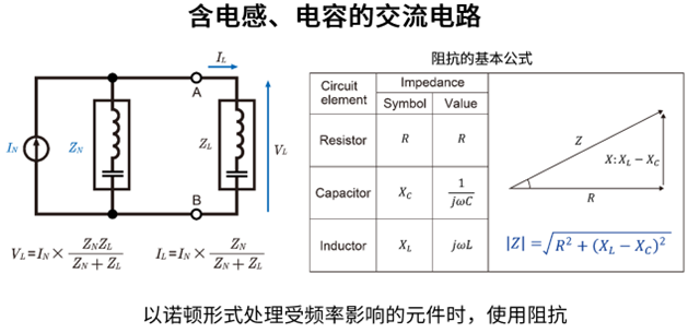

频率成分
电路设计
当电路中包含电容或电感时,其阻抗特性会随频率变化而不同。要将诺顿定理扩展应用于交流分析,需将每个电容和电感表示为复阻抗形式。
例如,
电路设计
如此表示后,即可在复数域中对电路进行分析。求解短接电流的步骤以及电源置零的操作,除需采用复数进行计算外,本质上相同。

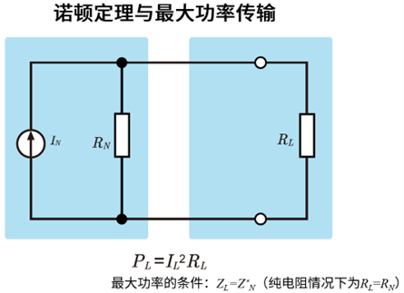

诺顿定理的应用:最大功率传输与负载调整
诺顿定理不仅能简化电路形式,还可用于评估负载条件变化时的功率传输、负载电流计算等场景。特别是众所周知的最大功率传输问题,借助诺顿等效有时能直观理解。本节将说明诺顿形式在优化负载条件、计算功率时的作用机制。
最大功率传输的条件
最大功率向负载传输的条件是:在交流(复阻抗)的一般情况下,负载阻抗需等于等效输出阻抗的复共轭,即ZL=Z∗N(同时满足RL=RN, XL=−XN)。若限定为直流(纯电阻),该条件可简化为RL=RN 。
设计中若能选择或调整RL=,使用诺顿等效有时能简化分析。例如放大器的输出级等场景,通过匹配负载与输出阻抗以追求最大效率的情况,就是典型应用。
