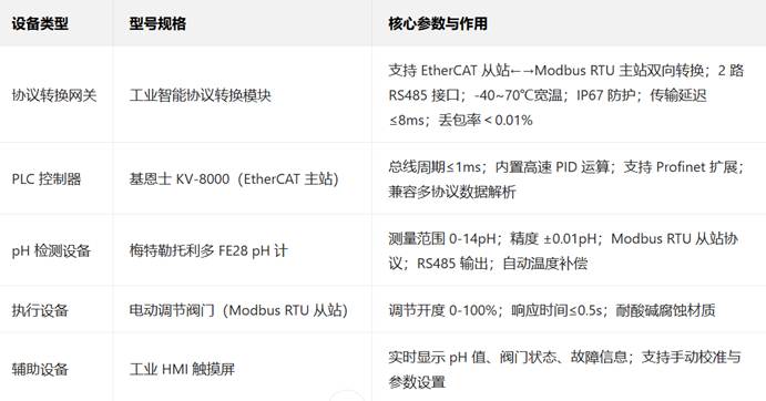

1.核心设备选型
modbusRTU

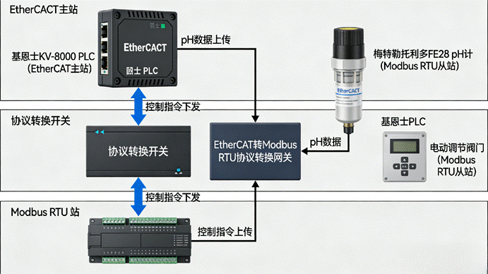

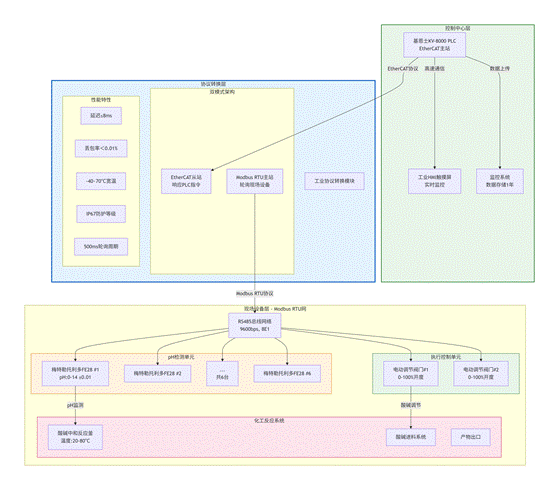

拓扑架构:基恩士KV-8000PLC(EtherCAT主站)→工业协议转换模块(EtherCAT从站/ModbusRTU主站)→6台FE28pH计(ModbusRTU从站)+2台电动调节阀门(ModbusRTU从站)
通信逻辑:网关模块每500ms轮询1次所有pH计,采集实时pH值与设备状态(探头校准状态、故障码),通过EtherCAT总线实时上传至PLC;PLC经PID算法计算阀门调节量,经网关下发至电动阀门,动态调整酸碱进料量;异常状态(pH超量程、通信中断)由网关触发报警信号,同步至PLC与HMI。
3.硬件连接规范
EtherCAT侧工业网关通过屏蔽以太网线连接至PLC的EtherCAT接口,总线型拓扑,通信距离≤100米,终端接120Ω匹配电阻;
ModbusRTU侧:网关RS485接口通过双绞屏蔽线与pH计、电动阀门串联,A/B线对应连接,终端匹配120Ω电阻;波特率9600bps、数据位8、停止位1、偶校验(与FE28默认参数一致);
环境适配:网关与pH计探头采用防腐蚀金属外壳,安装于防爆接线盒内;线缆远离动力电缆≥30cm,采用镀锌钢管穿线防护,接地电阻≤4Ω。
