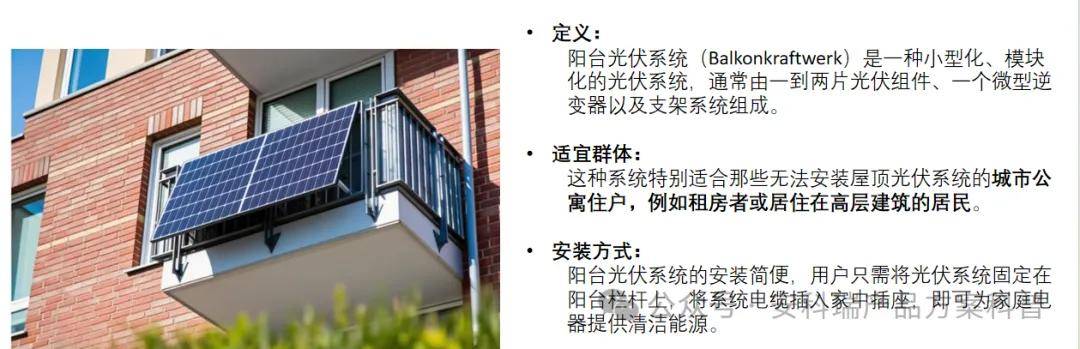

阳台光伏系统通常由1-2块光伏板、微型逆变器、支架和电缆组成,功率在300W至800W之间,通过插座接入家庭电网,实现了“即发即用”。它不仅是公寓住户和租房者的“用电福音”,更代表了城市居民对能源自主权和绿色生活方式的追求。

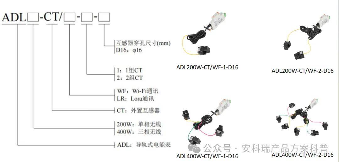

该系列电表专为分布式光伏、储能等新能源场景设计,采用导轨式安装,体积小巧(最窄仅18mm),完美适配阳台配电箱的有限空间。其核心优势在于双回路计量与无线通信。
双回路计量:可同时、独立地高精度计量两个回路的电力数据。在阳台光伏场景中,即一路计量光伏发电量,另一路计量家庭从电网的取用电量。
无线通信:支持Wi-Fi或LoRa无线通讯,无需额外敷设通信线路,极大简化了安装,保持了阳台的整洁美观。

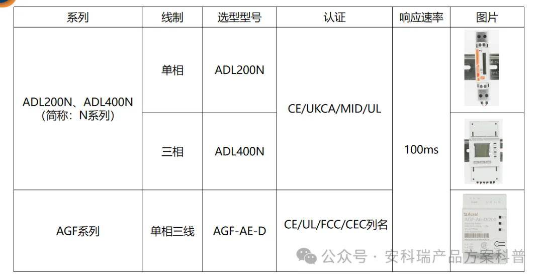

下表为不同场景下的产品选型提供参考:

极速防逆流,响应快至50ms:传统电表响应时间常在100ms以上,难以抑制瞬时逆流。ADL系列(特别是W型)通过高速采样和通信,能将检测到控制指令下发的周期缩短至50ms,如同为系统安装了“智能刹车”,在逆流发生前迅速调节微逆功率,从根本上杜绝违规风险。
高精度双向计量:采用高精度测量芯片,计量误差≤±0.5%,符合Class B级标准。不仅能精确统计光伏发电总量,还能区分“自发自用”与“余电上网”的电量,为能效分析和收益计算提供可靠数据基础。

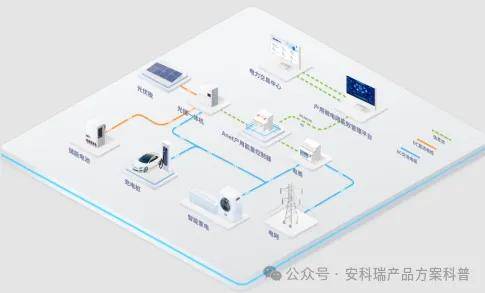

能源管理平台:数据可上传至安科瑞Home EMS或EMS3.0智慧能源管理平台。平台提供家庭能源全景看板,生成发电、用电、收益等各类报表,并可通过手机APP实现远程监控。
储能系统联动:电表可与户用储能系统协同工作。在发电过剩时优先给电池充电,在用电高峰或光伏不足时放电,进一步提升能源自给率,实现“24小时绿电”。
