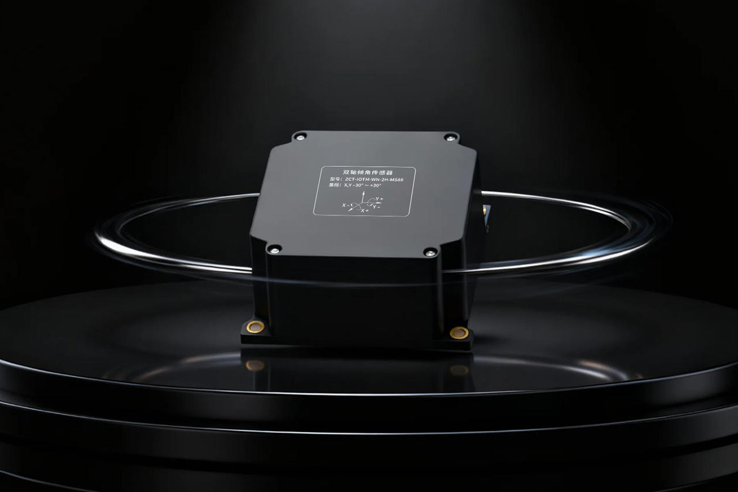

倾角传感器
二、技术突破:从不可视震动到可量化数据
无线倾角传感器通过以下技术特性实现隐性风险的显性化管控:
高精度动态监测
传感器基于MEMS加速度计原理,可检测货架X/Y/Z三轴的倾角变化,精度达±0.005°(约合0.1mm/m的高度变化)。其内置动态滤波算法能有效区分地震波、设备振动等不同频率的震动信号。例如,直川科技ZCT330M系列传感器支持设置多级阈值:当地震导致倾角瞬时超限(如≥0.5°)时触发紧急报警;而对堆垛机运行引发的持续微震,则通过趋势分析识别偏移累积风险。
地震场景的专项适配
针对地震波特性,传感器采用高频采样模式(如10Hz以上),可捕捉地震导致的货架摆动轨迹。结合云平台分析,系统可依据货架层间位移角等参数评估结构抗震状态。例如,在欧盟货架抗震设计规范中,要求货架第二层的最大层间位移需严格控制,传感器数据可直接支撑此类评估。
无线传输与灾后快速诊断
采用LoRaWAN/NB-IoT等无线协议,传感器在灾后无需依赖有线网络即可回传数据。在智慧仓库案例中,LoRaWAN网关确保了22排货架数据的完整接收,地震事件从发生到平台生成诊断报告的延迟小于5分钟。平台通过对比震前震后数据,可快速定位受损货架区域,指导优先抢修。
