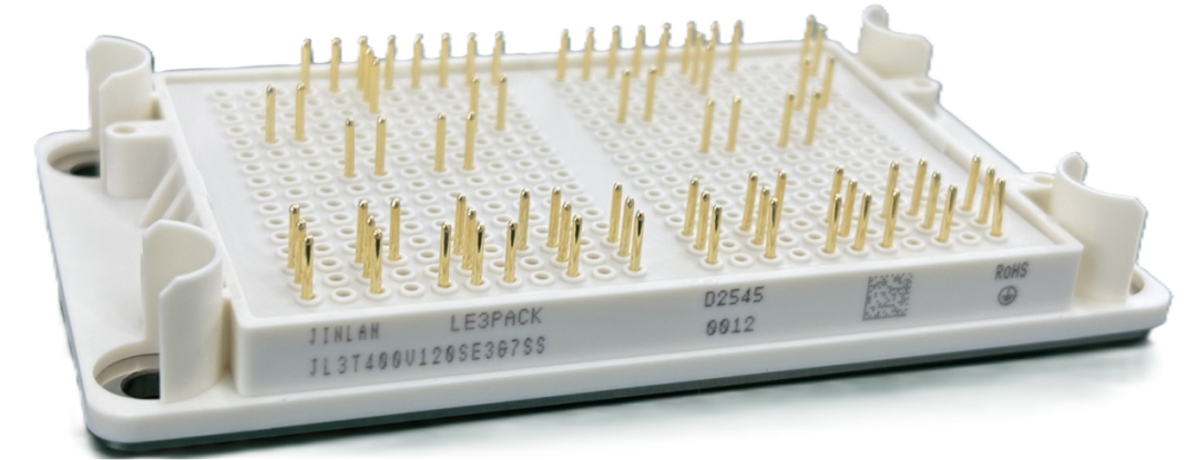

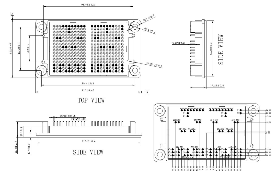

金兰功率半导体(无锡)有限公司推出适用于125KW 组串式光伏逆变器的产品:JL3T400V120SE3G7SS,采用金兰LE3 封装(兼容Easy 3B封装),目前已通过客户测试,进行批量供应阶段。

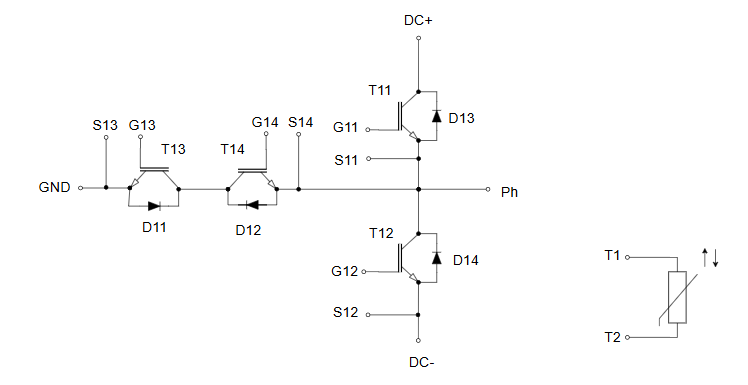

电路拓扑:NPC-T

均采用焊接Pin的LE3封装(兼容 Easy3B)
使用第七代微沟槽场截止GEN.7 IGBT
竖管搭配使用SiC SBD,降低整体损耗
横管BV 750V,针对电压应力余量充足
封装材料 CTI > 600
紧凑型模块封装设计实现高功率密度
采用Si3N4陶瓷+铜底板的低热阻设计

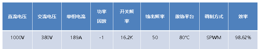

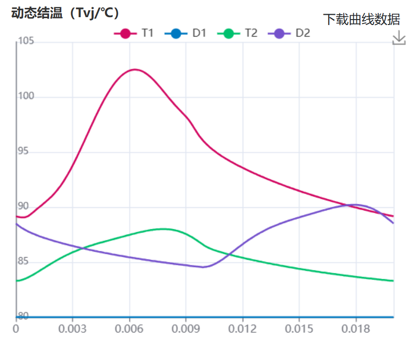

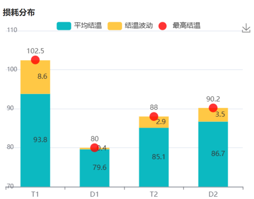

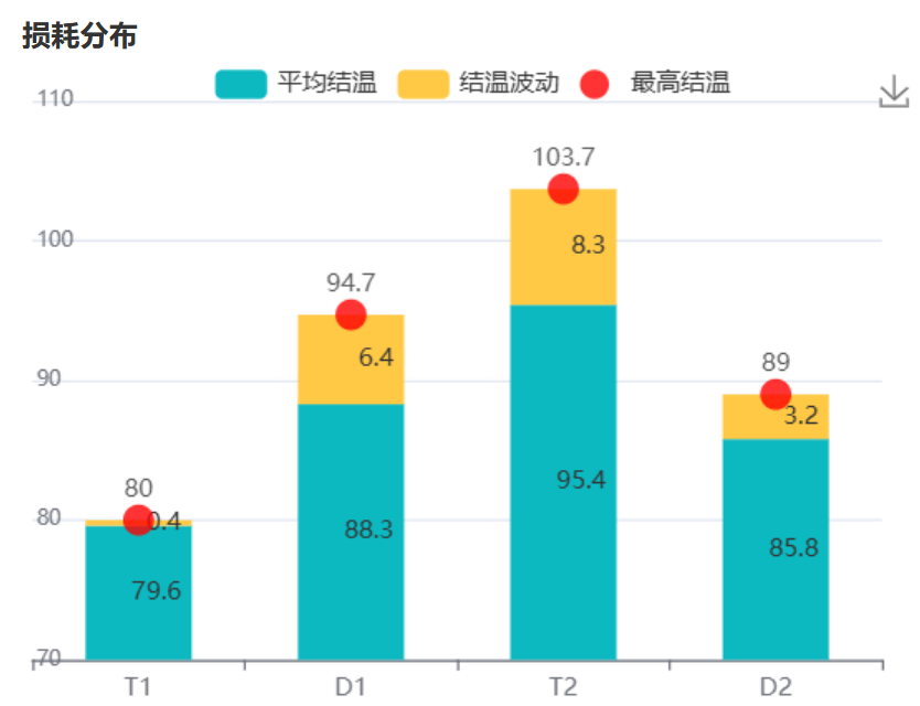

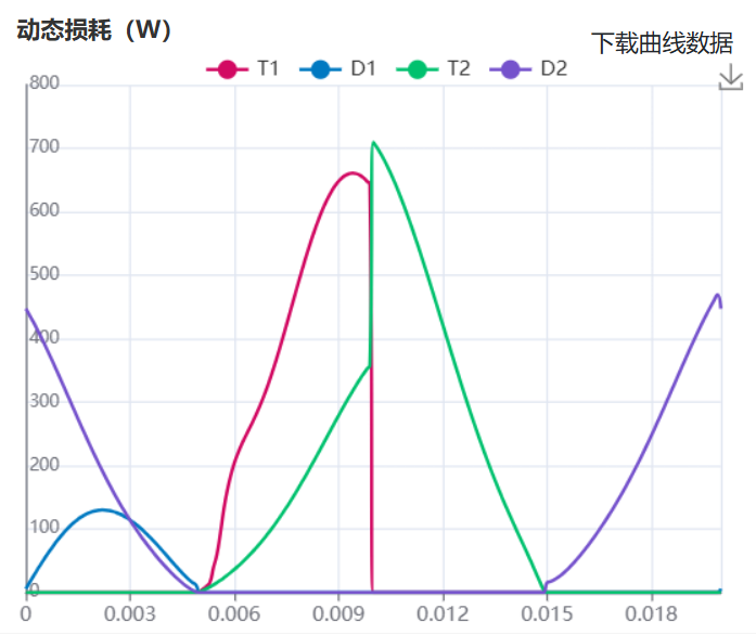

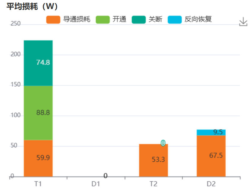

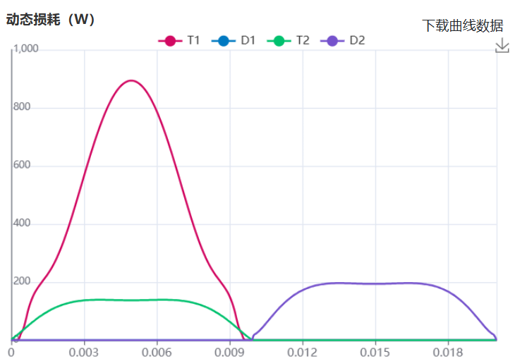

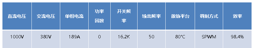

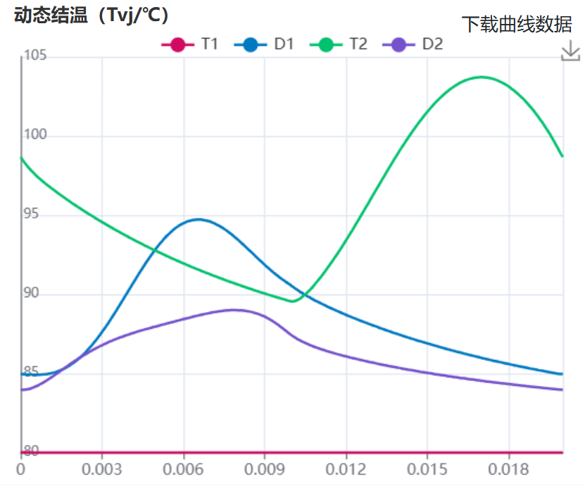

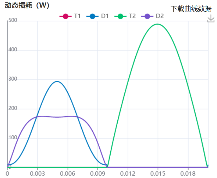

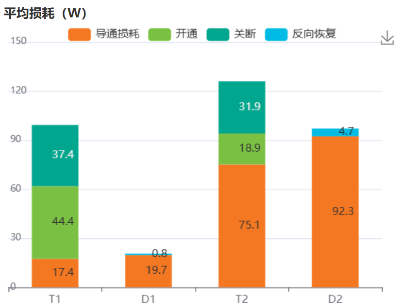

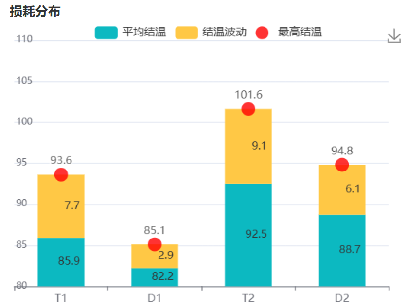

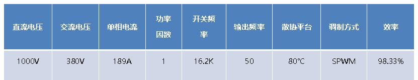

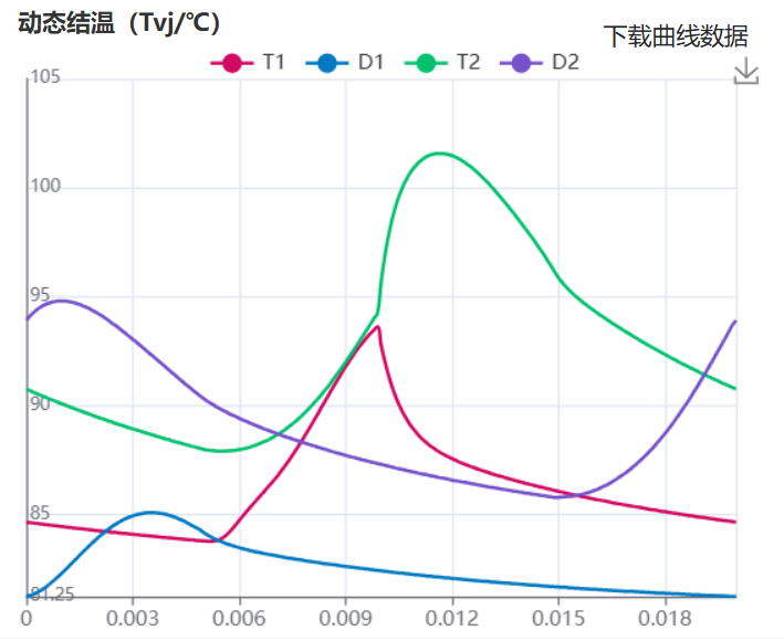

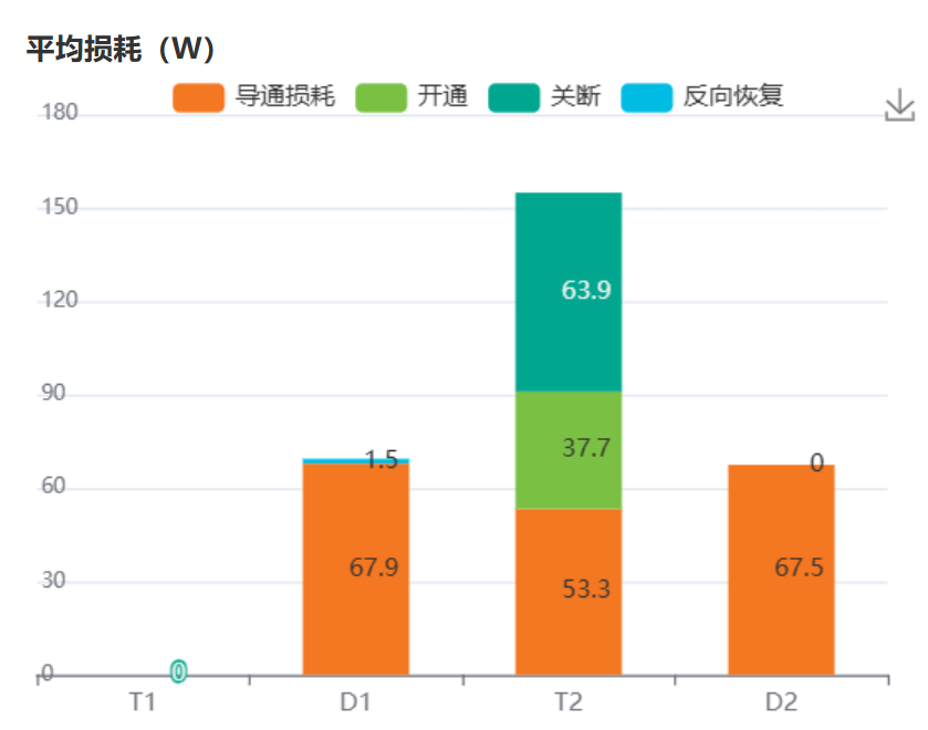

JL3T400V120SE3G7SS模块工况仿真
(基于结壳热阻)

热管理优势:实测各芯片间结温控制均衡
