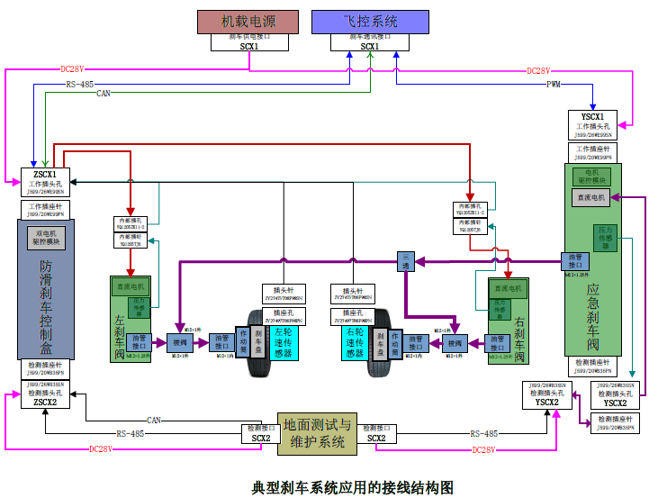

2.1 基本构成与工作原理
该刹车阀主要由全数字化驱动控制模块、压力传感器、电机施力组件、液压组件、油杯与出油接口、壳体组成。其核心设计思想是“无源”,即在本地不依赖飞机中央液压系统的持续高压供油,而是自带小型密闭油杯,通过内部电机驱动产生并控制液压。
其工作原理闭环如下:
信号接收与处理:阀内的全数字化驱动控制模块(核心为微控制器或DSP)通过双余度通信总线(如CAN FD和RS-422/485)接收来自飞控系统的刹车指令。同时,模块直接采集最多2路轮速传感器信号,为内置防滑算法提供输入。
智能决策与驱动:控制器对比指令压力与压力传感器反馈的实际输出压力,计算出控制量,驱动伺服电机执行正转、反转、停转或堵转。
机电液转换:电机的旋转运动通过滚珠丝杠副转换为高精度的直线运动。螺母的直线运动直接推动与之相连的液压组件(如活塞),压缩阀内油液,从而建立并精确控制输出至刹车作动筒的压力。
闭环调节与防滑:在整个刹车过程中,压力闭环与轮速信息持续作用,使系统不仅能精确跟随指令,还能独立执行单轮防滑控制(防止本侧机轮抱死)和双轮交叉保护(在一侧机轮严重打滑时,适当降低同侧压力,利用另一侧机轮制动以保持方向稳定)

多重控制通道:支持总线指令控制(用于正常/应急刹车)和硬线PWM控制(用于应急/驻停刹车),在主控系统失效时,提供了有效的备用控制通道,符合“故障-安全”原则。

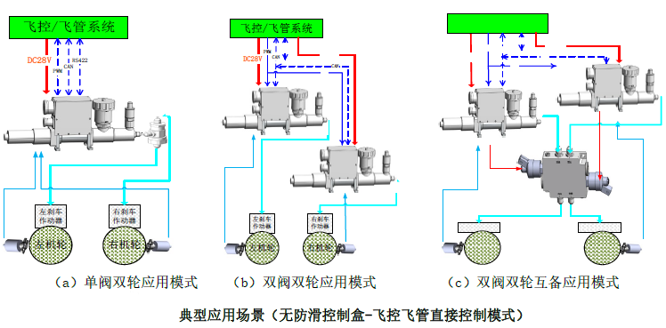

四、刹车阀的多场景应用模式分析
该阀的灵活性与可配置性,使其能够适配从轻型飞机到大型无人机的多种起落架构型。
4.1 单阀双轮模式
这是最基本的成本优化配置,适用于轻型飞机或无人机。一个刹车阀同时控制左右两个主轮的刹车作动筒。其内置的双通道轮速处理能力,可以独立对两个机轮实施单轮防滑控制。然而,该模式无法实现左右轮的差动刹车(用于辅助转弯或纠偏),且在单阀故障时,将完全丧失刹车能力。因此,该模式多用于对成本极度敏感、且滑跑速度较低的平台。
4.2 双阀双轮模式
这是应用最广泛的配置,实现了性能与成本的平衡。两个刹车阀分别控制左、右主轮。综合控制盒可实现以下高级功能:
独立防滑与交叉保护:每个阀独立负责本侧机轮的防滑,同时双阀数据通过控制盒交互,实现轮间交叉保护,安全性更高。
差动刹车:通过控制盒对左右阀施加不同的压力指令,产生不对称的制动力矩,辅助飞机在地面低速转弯,或在前轮转弯故障时作为应急纠偏手段。
相互备份:可设置为“主从”或“互备”模式。当主用阀故障时,控制盒可自动切换,由另一个健康的阀接管双侧刹车的控制(通常以均压模式),实现“故障-安全”,极大提升了系统任务可靠性。
