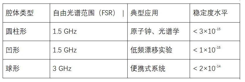

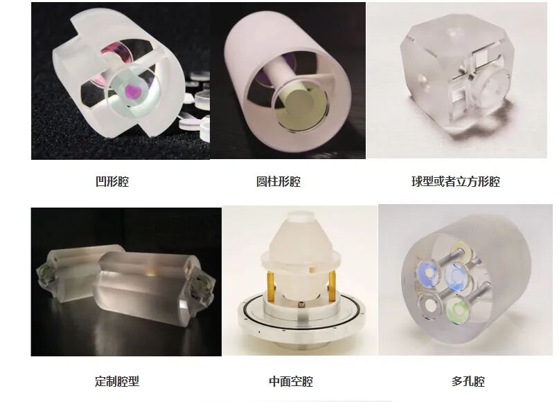

FP腔的性能直接决定激光的稳定度。SLS公司提供多种腔体设计(表1),包括圆柱形、凹形、球形和立方体腔,以满足不同应用需求:
- 圆柱形腔:适用于线宽>50 Hz的原子物理实验;
- 凹形腔:热噪声极限低,线宽<50 Hz,艾伦偏差达 10-15;
- 球形腔:紧凑设计,加速灵敏度低,适合移动场景。
如下图1显示各种腔型需求

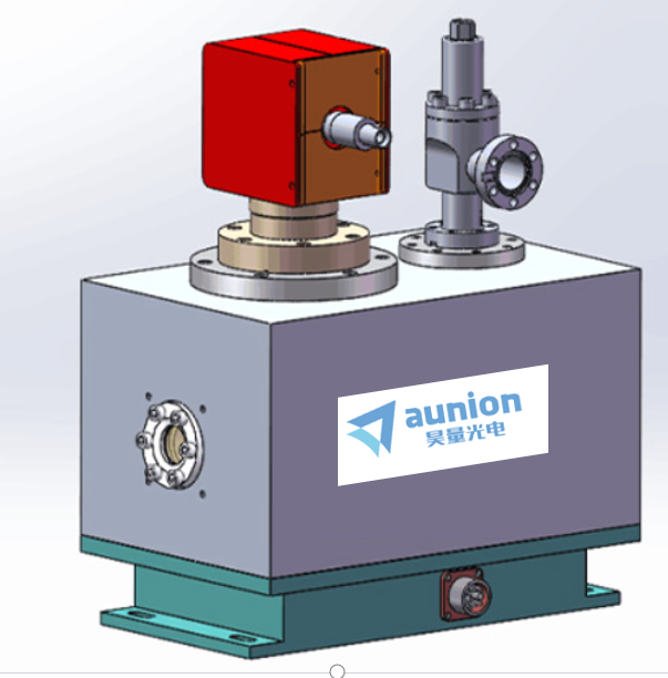

激光器
图2 超稳腔真空系统(真空度<10-8Torr,温控<±0.005℃)
此外,材料选择(如超低膨胀玻璃ULE)和温度控制技术进一步降低热噪声影响。
激光器表1:SLS法布里-珀罗腔类型与性能
Stable Laser Systems的技术

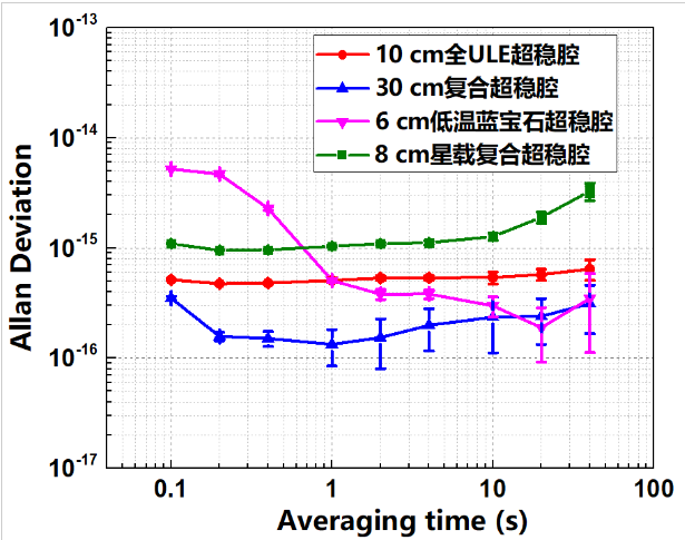

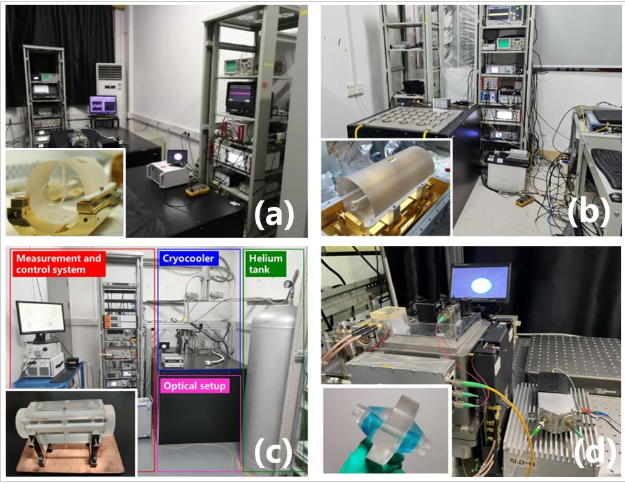

发展的10 cm全ULE腔、30 cm复合腔、低温6 cm蓝宝石腔、星载8 cm复合腔等超稳腔(采用了Stable Laser Systems的腔),采用模拟锁定或全数字锁定,已经实现多套超稳激光系统,如图3所示。对超稳激光系统进行误差评估,设计并完成多项噪声优化实验。目前锁定在10 cm全ULE腔上的激光频率稳定度可达谐振腔的热噪声极限,为当前国际上同类型超稳腔最佳锁定水平;锁定在30 cm室温复合腔激光频率稳定度最好可达1.3×10-16,并致力于使其进入10-17量级;在低温环境下,光学超稳腔系统的热噪声极限进一步降低,自主设计并组装6 cm低温全蓝宝石腔,目前已实现的激光频率稳定度最好可达1.9×10-16,并致力于进一步降低系统的振动、温度等各项噪声对频率稳定度的影响;锁定在8 cm超稳腔的星载稳频系统在6 mHz处频率噪声为3.6 Hz/Hz1/2,已经满足天琴计划10 Hz/Hz1/2的要求。四套稳频系统频率稳定度数据汇总如图4所示
激光器
图3 华中科技大学超稳激光系统。(a) 10 cm全ULE超稳腔系统,(b) 30 cm复合超稳腔系统,(c) 6 cm低温蓝宝石超稳腔系统,(d) 8 cm星载复合超稳腔系统
激光器
图4 华中科技大学各套超稳激光系统频率稳定度水平

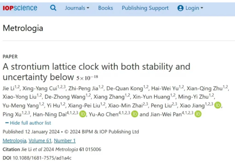

SLS为镱离子光钟定制817 nm稳频系统,集成倍频模块,日漂移<15 kHz。此外,《计量科学与技术》2021年的研究显示,超稳激光在锶光钟中实现了亚赫兹级线宽,推动光钟稳定度突破 10-18。出处请参考下图:
激光器
图5 光钟稳定度突破10-18参考文章

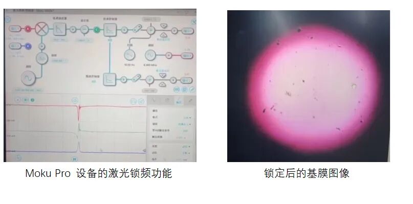

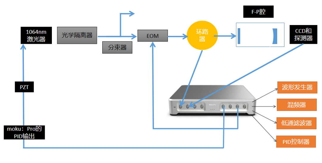

如图3所示,客户虽然用了先进的超稳腔系统,但是电学控制以及反馈系统都非常的复杂,用到的电学设备非常多,估计有近10台设备。然而如此复杂的系统只需要用我们的一台设备moku:pro或者Moku:Delta就可以实现如此复杂的信号处理和监控。如图7所示。
激光器
图7 用Moku来实现激光锁频
实验案例显示,结合Moku设备和SLS超稳腔,某实验室将锁定时间缩短30%,频率噪声降低至0.8 Hz,能满足大部分实验室的需求。
