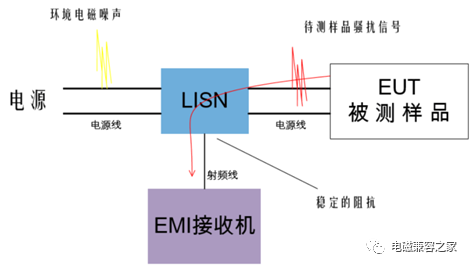

  LISN,Line Impedance Stabilization Network的缩写,即线性阻抗稳定网络,也会被称作AMN,人工电源网络(Artificial Mains Network)。它是传导干扰测试中主要的测量仪器,目前电子电气设备电源端口的传导干扰测试主要是通过线性阻抗稳定网络进行测量。
测量仪器
      在不同的测试场地,电源网上存在的环境噪声也不同。外部的环境电磁噪声通过交流电源线进入被测样品,影响测量结果的准确性。虽然电流探头也可以进行传导发射的测量,但不同电源系统的阻抗有很大区别。这种负载阻抗的变化影响到从电源线传导出去的噪声电流的大小。为了保证测试场地之间的一致性,各试验场地从产品电源线看进去的阻抗必须是稳定的。

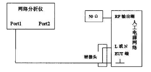

在对人工电源网络的特性阻抗校准中,LISN的阻抗可以通过网络分析仪或阻抗分析仪进行校准,如下图所示。
测量仪器
网络分析仪或阻抗分析仪) 的测量模式设置为阻抗测量模式,频率扫描范围设置为相的频率范围,接好连接线,在连接线的终端对网络分析仪进行开路、短路和负载校准。

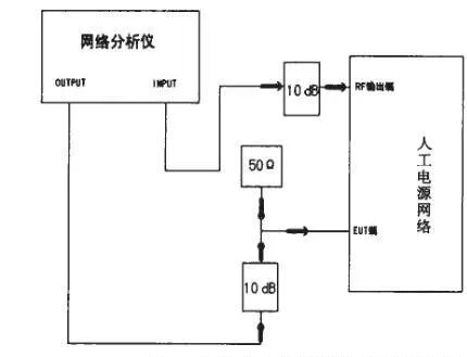

在对人工电源网络的电压分压系数校准中,校准LISN的电压分压系数,可以使用网络分析仪,也可以使用信号源与接收机。
测量仪器

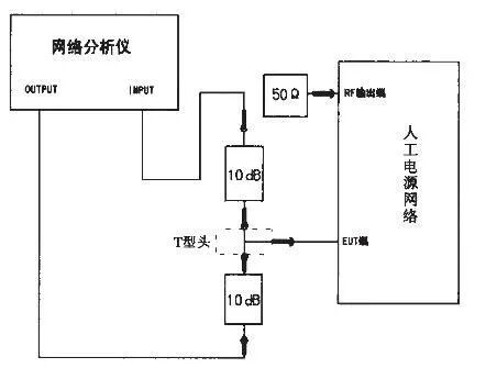

如上图所示,先连接好仪器,网络分析仪设为传输模式,进行归一化校准。然后再如下图所示,连接好仪器,进行电压分压系数的测量。使用三通法进行测量,由此可以减小因阻抗不匹配造成的误差。使用10dB衰减器,主要是为了减小阻抗不匹配带来的反射,从而减小测量误差。

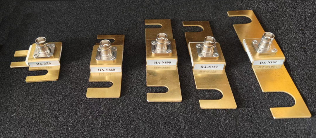

为此,我司有推出校准人工电源网络的校准适配器,其中有BNC头连接至接线端子
;适用于各类
带接头端子的直流
LISN类型。
