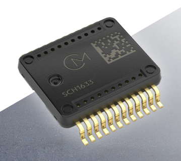

一个够快的小电脑(处理器):比如性能相当于 Cortex M4 120MHz 的芯片。
一个够灵敏的“平衡仪”(IMU):比如村田的6自由度IMU传感器SCH1633,采样速度要达到每秒100次以上,才能跟上车辆的动态变化。
目前,像村田这样的公司已经能提供现成的测试硬件和技术支持,帮助汽车厂商快速把这项技术用起来。

汽车
单个包装的6DOF组件
±300%角速度测量范围
±8g加速度测量范围,典型默认动态范围高达±26g
-40C...+110C工作温度范围
B.0V...3.6V电源电压
SafeSPI2.0接口,带20位数据帧
数据准备就绪,时间戳索引和同步功能
时钟域同步
交叉轴校准输出
典型陀螺偏置不稳定性:0.4°/h
温度为0.03°NH时的典型角度随机游走
在整个温度范围内,偏移和灵敏度稳定
良好的线性和振动性能
利用+200个监测信号的广泛自诊断功能
符合RoHS的坚固型24针SOIC外壳
AEC-Q1001级认证,符合ISO26262标准,ASIL-D/B+
尺寸:11.8毫米x13.4毫米x2.9毫米(长x宽x高)
