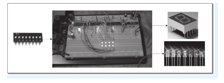

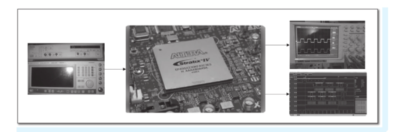

早期的芯片测试平台构造极为原始:通过面包板来固定芯片和各类电子元器件,再利用导线将这些芯片与元器件按照设计需求连接起来,构成完整的测试电路;采用拨码开关作为手动输入设备,用于产生测试所需的各类信号;通过发光二极管、数码显示管等简单器件来直观展示输出信号的状态,以此判断芯片的工作情况。随着可编程器件的集成规模不断扩大,逻辑编程语言也迎来了快速发展期,Verilog、VHDL 等硬件描述语言相继诞生并逐渐成熟。自此,芯片设计进入了全新阶段,工程师可以采用类似编写 C 语言的编程方式来设计硬件逻辑。具体流程为:使用 Verilog 语言完成逻辑设计后,经过编译综合、布局布线等一系列步骤,将设计好的逻辑烧写到 FPGA 芯片中,随后在专门搭建的硬件单板上开展测试工作。与此同时,芯片测试手段也实现了大幅革新:借助信号发生器可以精准产生测试所需的各类输入信号,利用示波器、逻辑分析仪等专业仪器能够实时观测并分析输出信号的波形与数据,图 2 所示为该时期大规模逻辑芯片的典型测试平台。需要指出的是,上述两类测试平台均依赖物理硬件和专用测试仪器来开展工作,不仅制作成本高昂,测试周期漫长,而且测试的完备性与覆盖度在很大程度上依赖于设备的性能与配置,存在明显的局限性。

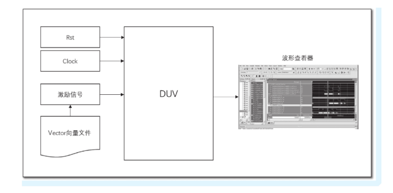

逻辑仿真器的出现,彻底改变了芯片测试与验证的传统模式,为行业带来了方法与手段上的革命性改进。借助专业的软件工具,工程师无需依赖物理硬件,仅在普通 PC 或服务器上即可完成芯片的全流程测试与验证工作。这一转变不仅大幅降低了测试平台的搭建与维护成本,更有效缩短了芯片的整体开发周期。在逻辑仿真器应用初期,工程师可以直接使用 Verilog 语言编写简单的验证平台,例如构造系统复位信号、系统时钟信号以及一系列符合测试需求的激励信号,也可以通过读取文件中的 Vector 向量数据来驱动芯片的输入信号。仿真过程中的输入输出结果,都能够在专用的波形查看器软件中进行清晰展示与精准测量。此时的芯片验证平台完成了从硬件环境到软件环境的根本性转变,芯片测试不再受限于昂贵的硬件设备,许多原本需要物理实现的部件都可以通过软件进行模拟,验证的灵活性与便捷性得到了极大增强,图 3 所示为一个典型的芯片仿真软件平台。

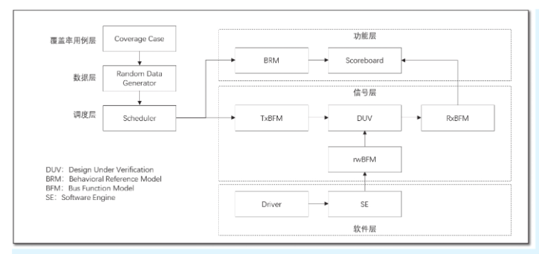

具体来看,该验证参考架构的核心设计思路包括两方面:首先,验证平台需要采用分层设计的理念,将整体功能划分为不同层级,明确各层级的核心职责;其次,在分层设计的基础上,进一步开展模块化设计,而模块化设计的前提是清晰定义各模块之间的接口标准与调用关系。基于这一思路,芯片仿真验证平台构建了包含 6 层结构的完整架构,分别为功能层、软件层、覆盖率用例层、数据层、调度层、信号层,各层的具体功能与交互逻辑如图 4 所示。
芯片验证
图4
各层的详细功能如下:
覆盖率用例层:核心职责是明确并定义验证过程中需要覆盖的各类测试点和典型应用场景,为验证工作划定清晰的范围与目标;
数据层:根据覆盖率用例层设定的约束条件,自动生成符合要求的随机元数据,并将这些零散的元数据按照统一标准封装成相应的数据包,为后续的激励生成提供基础;
调度层:依据端口的配置信息与测试需求,对数据层生成的数据包进行合理调度与分发,准确发送到对应的激励模块,确保测试流程的有序推进;
信号层:根据待验证设计(DUV)对外暴露的接口类型,划分为不同类型的专用端口,即激励发送 TxBFM、数据接收 RxBFM、读写 rwBFM。其中,激励发送 TxBFM 的作用是将调度器送来的数据包转换为 DUV 能够识别和接收的信号时序;数据接收 RxBFM 负责将 DUV 输出的原始信号时序转换为功能层可以处理的标准化数据包;读写 rwBFM 则实现驱动软件的读写数据与 DUV 的读写信号时序之间的双向转换,保障数据交互的一致性;
功能层:主要包含 DUV 的行为参考模型(BRM)和用于记录预期结果的记分牌(Scoreboard)。BRM 接收调度器输出的数据包,通过模拟 DUV 的工作逻辑计算出预期的结果数据包,并将其存储在 Scoreboard 中;Scoreboard 则从 DUV 获取实际的输出结果,与存储的预期结果进行逐一比对,判断验证是否通过;
软件层:芯片的正常工作与功能实现往往需要软件驱动的支持,软件引擎(Software Engine,SE)的核心功能是将驱动 Driver 发出的读写指令,通过读写 rwBFM 传递给 DUV,实现对 DUV 内部寄存器的数据配置与数据读取操作,为芯片功能验证提供软件层面的支撑。
