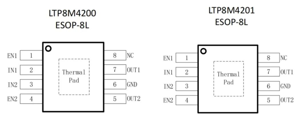

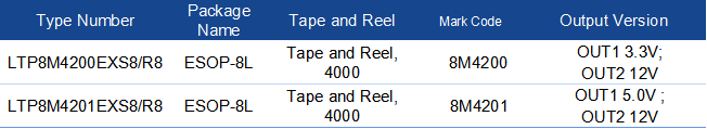

3.3V和12V稳压输出(LTP8M4200EXS8/R8)
5V和12V稳压输出(LTP8M4201EXS8/R8)

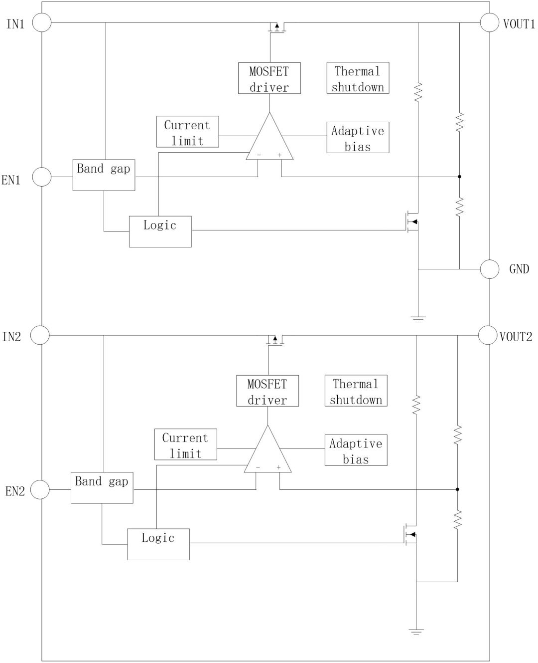

LTP8M420x
产品框图
ldo

订购信息
ldo
