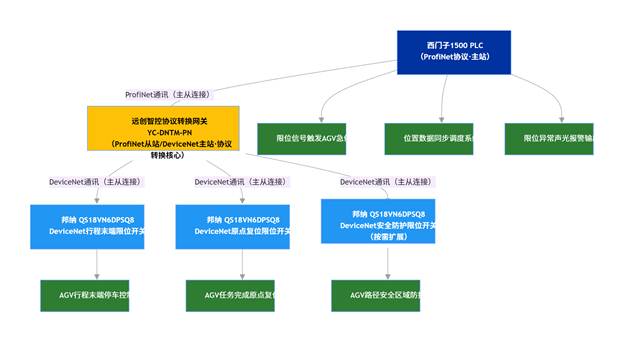

二、系统拓扑与设备清单
控制器:西门子S7-1500 PLC,型号6ES7516-3AN01-0AB0,固件V2.9,ProfiNet主站
网关:远创智控YC-DNTM-PN协议转换网关,固件V1.4,ProfiNet从站+DeviceNet主站,IP20,DIN导轨安装
末端限位:邦纳QS18VN6DPSQ8,DeviceNet从站,节点地址06,供电12-24 VDC
原点限位:同型号第二只,节点地址07
网络附件:
DeviceNet干线电缆Belden 3082A,终端电阻120 Ω×2
ProfiNet屏蔽跳线CAT5e,星形接入SCALANCE XC208
软件:TIA Portal V17、YC-GatewayConfig V2.1、邦纳EDS文件QS18_01.eds

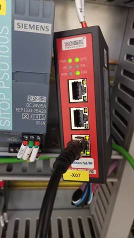

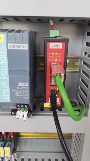

ProfiNet侧:用M12-D码网线把YC-DNTM-PN工业智能网关的PN1口接入SCALANCE交换机,保证与S7-1500同一网段192.168.1.0/24;网关默认IP为192.168.1.10,设备名称为“dntm-pn”。
DeviceNet侧:干线采用“手拉手”总线拓扑,波特率500 kbps,支线≤1 m;CAN_H/CAN_L分别接入5针开放型端子,末端QS18VN6DPSQ8内置终端电阻拨码置ON。
接地与屏蔽:DeviceNet屏蔽层在网关侧单点接地,避免与动力线平行,降低共模干扰。
电源:网关本身24 VDC/200 mA由控制柜魏德端子提供;两只QS18传感器由同一路24 VDC分支供电,保证等电位。
