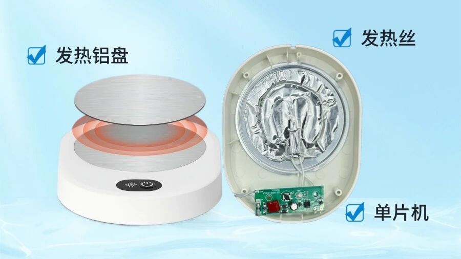

方案集成了单片机、发热铝盘、发热丝、LED指示灯、二极管、5V稳压管及机械按键等核心组件,支持40℃/50℃/60℃三档恒温调节,用户通过单键循环操作控制开关及温度切换,搭配指示灯(红/紫/蓝)显示不同档位,实现精准温控与低功耗运行,兼顾高效导热与耐用性。

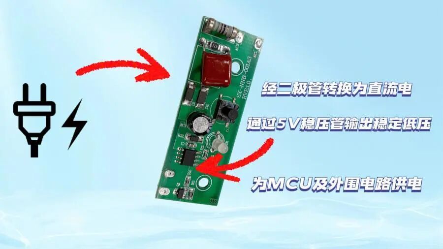

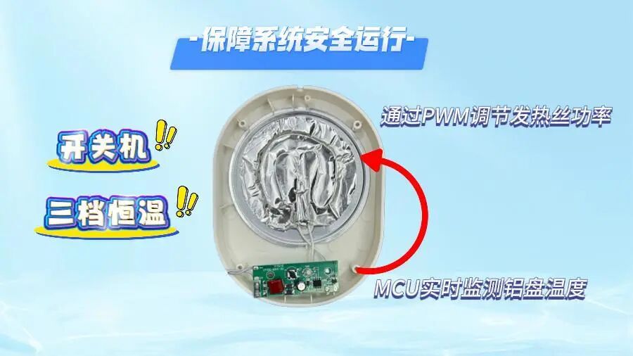

本方案采用AC-DC电源架构:220V交流电先经二极管转换为直流电,再通过5V稳压管输出稳定低压,为MCU及外围电路供电;同时,MCU实时采集铝盘温度,通过PWM动态调节发热丝功率,实现开关机与三档恒温,确保系统安全可靠运行。

电源层
220V交流电经二极管→5V LDO输出,为MCU供电
控制层
实时采集温度,MCU通过PWM动态调节占空比
执行层
发热丝作为发热元件,将发热铝盘导热

③加热执行:发热丝+发热铝盘,通过PWM调功实现±1.5℃恒温精度

⑤电源系统:二极管+5V稳压管,将AC 220V转为DC 5V,保障电路稳定运行
