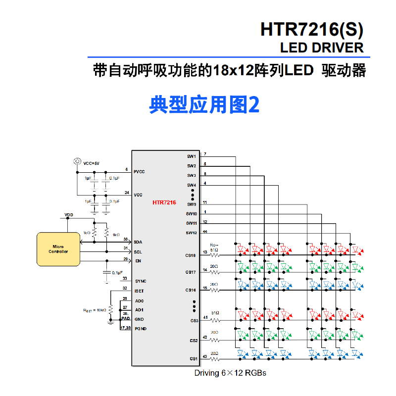

      在智能硬件快速普及的今天,无论是智能家居的氛围照明、IoT 设备的状态指示,还是个人消费电子的交互反馈,都离不开稳定、精准的 LED 驱动方案。HTR7216 (S) 作为一款高集成度、高性能的 LED 驱动芯片,凭借丰富的功能配置、灵活的适配能力和可靠的运行表现,成为连接 LED 阵列与智能控制的核心桥梁,为各类电子设备提供兼具细腻度与稳定性的光影控制解决方案。
       HTR7216 (S) 的基础适配能力堪称全面,从供电、接口到封装,均为多场景应用量身打造。供电方面,芯片支持 2.7V-5.5V 的宽电压输入范围,既能适配低功耗 IoT 设备的电池供电,也能满足常规消费电子的电源需求,兼容性极强;同时,其关断电流与工作电流均保持在极低水平,有效降低设备整体功耗,延长续航时间。接口选择上,芯片分为两个版本:HTR7216 搭载 1MHz I2C 接口,配备 16 个 I2C 器件地址,方便多芯片级联扩展;HTR7216S 则采用 10MHz SPI 接口,满足高速数据传输需求,两种接口均能实现便捷的编程操作,适配不同设备的通信协议需求。封装与工作环境方面,HTR7216 采用 QFN5×5-44L 封装,体积小巧、散热性好,可在 - 40°C 至 + 125°C 的极端温度范围内稳定工作,无论是寒冷的户外环境还是高温的设备内部,都能保障可靠运行,大大拓宽了应用场景的边界。
LED驱动芯片
      核心功能层面,HTR7216 (S) 在 LED 阵列控制与调光调色上展现出卓越的精准度和灵活性。芯片内置 18 路电流源(CS)与 12 路开关(SW),支持矩阵路数灵活配置,最高可驱动 18×12=216 路 LED,能够轻松应对从简单指示灯到复杂显示面板的多样化需求。调光与调色性能更是其亮点:每路 SWx 支持 8 位 PWM 数据独立调光,每路 CSx 配备 8 位直流扫描数据,实现每个 LED 点 256 阶线性 PWM 调光,亮度过渡细腻无顿挫;同时,每个 CSx 还支持 256 阶直流电流调节,通过亮度与电流的精准组合,可实现高达 1680 万种色彩的细腻调色,让设备的光影表达更丰富、更逼真。此外,芯片的电流控制精度极高,器件间误差与通道间误差均控制在 ±5% 以内,确保多 LED 灯珠发光一致性,避免出现亮度不均、色彩偏差等问题。
       为了满足更复杂的控制需求,HTR7216 (S) 内置 3 个模式控制器,为 LED 效果提供多样化的控制方案。每个模式控制器均可自由切换自动呼吸模式或手动控制模式,其中自动呼吸模式的核心参数完全可自定义 —— 包括亮度上升沿、下降沿的速率,灯光开启 / 关闭的持续时间,呼吸效果的重复次数,以及最高、最低亮度阈值等,用户可根据设备场景精准调校,比如智能门锁的呼吸指示灯、耳机的电量提示灯等,都能通过模式控制器实现个性化效果。更灵活的是,每个 LED 的 PWM 参数可从 3 个模式控制器中任意选择调用,支持实现群组调光、分区控制等复杂逻辑,让光影控制更具层次感和创意性。
       在稳定性与可靠性上,HTR7216 (S) 配备了全面的保护机制与优化设计,为设备安全运行保驾护航。芯片具备独立的开路和短路错误检测功能,能够实时监测每个 LED 的工作状态,一旦发现异常,会将开路、短路信息存储在专用的 Open-Short 寄存器组中,方便用户快速排查故障,避免因 LED 故障影响设备整体运行。同时,芯片内置欠压保护与过温保护功能,当供电电压异常或芯片温度过高时,会自动触发保护机制,防止芯片损坏,保障设备电路安全。此外,为降低电磁干扰(EMI)与可闻噪声,芯片融入了多项优化设计:支持相移设置与扩频功能,减少信号干扰;上升沿与下降沿可灵活调节,优化电磁兼容性;逻辑高 / 低电平提供 1.4V/0.4V 或 2.4V/0.6V 两种可选配置,适配不同电路设计需求。更支持通过 SYNC 脚实现多个芯片的时钟同步,便于多芯片协同工作,同时具备 De-Ghost 功能,有效避免 LED 矩阵显示中的残影问题,提升显示清晰度。
LED驱动芯片
      凭借全面的功能、精准的控制和可靠的性能,HTR7216 (S) 的应用场景广泛覆盖智能家居设备、IoT 设备、个人消费电子以及键鼠等产品。在智能家居中,可用于智能开关、氛围灯的调光调色;在 IoT 设备中,适配传感器节点的状态指示;在个人消费电子中,为手机、平板、耳机等提供交互反馈灯光;在键鼠产品中,可实现按键背光的细腻调光与呼吸效果,大幅提升用户体验。
       从基础的供电接口适配,到核心的调光调色控制,再到进阶的模式设置与安全保护,HTR7216 (S) 以全方位的优势满足了现代智能设备对 LED 驱动的多元化需求。无论是追求低功耗的 IoT 产品,还是注重光影体验的消费电子,这款芯片都能提供稳定、高效、灵活的解决方案。未来,随着智能设备的不断创新,HTR7216 (S) 将持续赋能更多场景,用精准的光影控制为用户带来更优质的交互体验,成为智能硬件领域不可或缺的核心组件。
