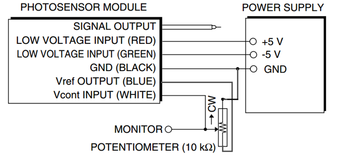

  情况B:电位器控制
  1、电阻达标:确认电位器电阻值达到样本要求,否则会导致输出控制电压不足。
  2、连接正确:仔细核对电位器的连接方式,这是客户极易出错的环节。
  3、电压限值:同样,确认控制电压不超过最大要求。
PMT

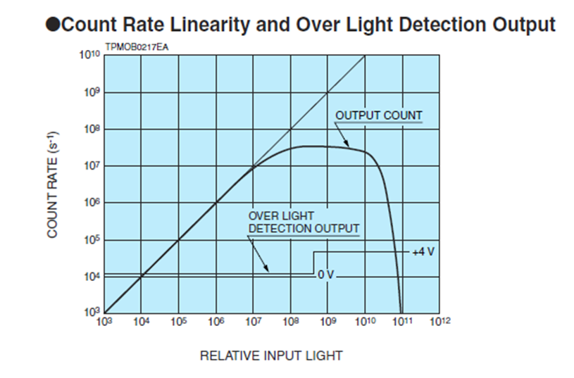

  第三步:判断饱和——识破“假无信号”的伪装
  前两步若无问题,PMT模块大概率已在工作。此时“无信号”可能是一种假象——输出饱和。
  这种现象在光子计数探头中尤为常见:计数率随光强线性增加后,会进入饱和区,甚至因过曝而下降归零。若光强过大,工作点恰好落在下降区,就极易被误判为“无输出”。
PMT

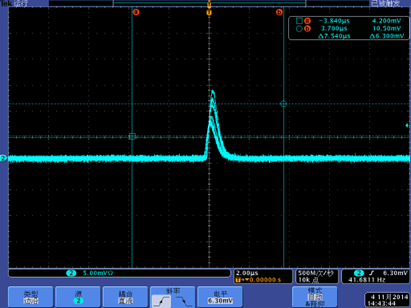

  首选方案:观察暗脉冲
  这是最安全、最直接的验证方法。在暗环境下,将控制电压调至70%-80%。
  1、对于电压型模块:直接将输出接入示波器。
  2、参数设置:将时间轴调至微秒级,幅度轴调至毫伏级。
  3、观察对象:此时应能观察到幅度几十毫伏、宽度几到几百微秒的暗脉冲。一旦看到,即可证明PMT模块本身工作正常!
PMT

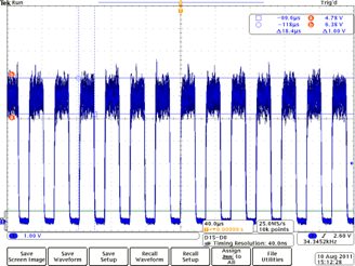

  备选方案:施加脉冲光
  如果光路允许,可施加脉冲光而非连续光,因为脉冲信号在示波器上更易识别。但此法需谨慎使用,以防过曝。
