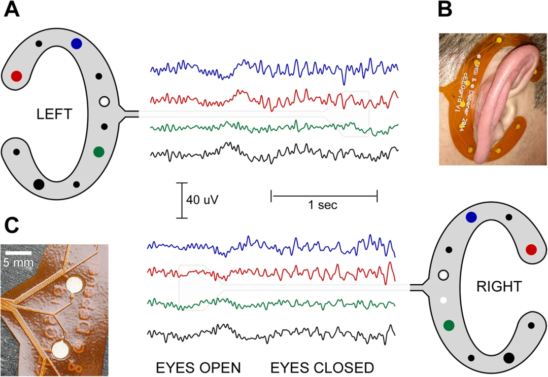

每个cEEGrid阵列集成了10个电极,以C形排列环绕耳廓。电极中心直径为3毫米,相邻电极中心距为12或18毫米,这种间距在有限的耳周空间内提供了适中的空间采样密度,有助于区分局部脑电活动与噪声。电极被特意布置在发际线上下(如图1B所示),以实现最大程度的隐蔽。
左右耳阵列的对称性与差异:
左右耳的cEEGrid在物理形状和电极数量上是对称的,均为10电极C形阵列。然而,在电路连接和功能定义上并非一模一样。在硬件连接中,右耳阵列中间位置的两个特定电极被分别指定为参考电极和地电极。这种设计是为了在放大器端建立一个稳定的电学参考点。
采集系统
图1:cEEGrid 柔性电极阵列设计、佩戴示意图与电极细节图
图1 为系统核心硬件图示。图1A子图:展示了左右耳cEEGrid记录的原始静息态EEG信号片段,并用白色电极标示了硬件参考与地电极的位置,以及离线重参考后使用的虚拟乳突参考点(白色带黑圈),直观呈现了信号的基本形态与参考策略。图1B子图:为cEEGrid佩戴在右耳的实物照片,清晰显示了其C形结构如何环绕耳廓,以及电极在发际线上下分布的隐蔽性。图1C子图:电极与走线的微距视图,标明了导电点直径(3mm)及Ag/AgCl印刷材料。图1 定义了整个研究的硬件基础,说明了设备的物理形态、佩戴方式和基本信号特征。

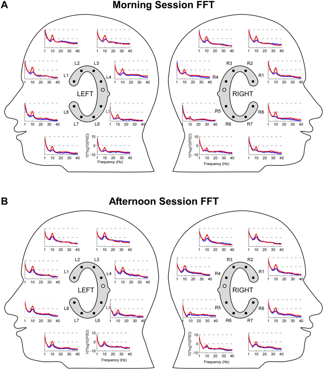

静息态EEG:闭眼时α频段(8–12Hz)功率显著高于睁眼条件(图2、图3),符合经典EEG特征。
采集系统
图2:基于cEEGrid记录的静息态EEG频谱对比图(早晨 vs. 下午)
图2 左右两幅频谱图分别对应早晨和下午的测试结果。每幅图以2D侧视图布局显示了所有16个通道的功率谱,其中蓝线代表睁眼状态,红线代表闭眼状态。可以清晰看到,在闭眼条件下,几乎所有通道在8-12 Hz(α频段)都出现了一个显著的功率峰值(红色凸起),而睁眼时该峰值消失或减弱。视觉化验证了cEEGrid系统能够可靠地捕捉到最经典的脑电生理现象——闭眼α波增强,证明了其记录稳态脑电信号的有效性。

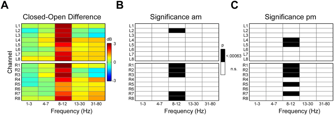

图3:静息态EEG睁闭眼差异的统计参数空间分布热图
热图3将数据分析结果进行空间(16通道)和频域(5个频段)的可视化。图3A:以颜色编码展示了所有通道在各频段上闭眼与睁眼的功率差值(dB)。可明显看出,显著的差异(暖色)主要集中在α频段(8-12 Hz)的多个通道图3B,C:分别对应早晨和下午的统计显著性结果(经Bonferroni校正),黑色方格表示该通道在该频段差异显著。这表明α频段的显著性在多个通道上具有时间稳定性。将图2的定性观察转化为定量、统计的空间分布结论,严谨地证明了cEEGrid所测α波效应的显著性和可重复性。

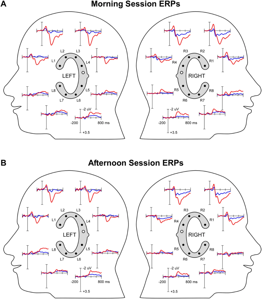

事件相关电位:靶音诱发出明显的N100与P300成分,P300振幅显著大于标准音(p<0.001),且早晚会话间表现出高重测信度(r>0.74)(图4、图5)
采集系统
图4:听觉Oddball任务事件相关电位波形图(早晨 vs. 下午)
图4 分别展示了早晨和下午会话中,靶刺激与标准刺激所诱发的ERP波形(16通道叠加)。图中可清晰识别出约100ms的N1成分和约400ms的P300成分。关键的是,靶刺激诱发的P300波形(红色)在早晚两个会话中形态、幅值和潜伏期高度一致。直观证明了cEEGrid系统记录瞬态脑电事件(ERP)的能力,并初步显示了P300成分跨时间的稳定性,为后续定量分析奠定基础。

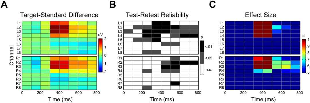

图5:ERP条件效应综合分析热图(振幅差异、重测信度与效应量)
图5 是ERP分析的核心量化结果综合展示。图5A(振幅差异):展示了靶刺激与标准刺激ERP在300-500ms时间窗内振幅差异的空间-时间分布,热点区域(L1-L3, R1-R3)即为P300的最大效应区。图5B(重测信度):显示了早晚会话间P300差异波的相关性,深色区域表示高重测信度(r > 0.74),直接量化了信号的时间稳定性图5C(效应量):以Cohen‘s d值显示了条件效应的强度,在相同区域效应量极大(d > 0.9),证明了所记录效应的生理显著性。图5 多维度、定量化地证实了cEEGrid所记录P300的高质量、高稳定性与高可靠性。

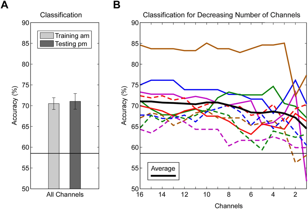

单试次分类:使用早晨数据训练的LDA分类器在下午数据上仍保持>70%的准确率,且通道数减少至3个时性能依然稳健(图6)
采集系统
图6:单试次脑电分类性能与通道选择分析图
图6A:柱状图显示,使用早晨数据训练的分类器,在早晨(交叉验证)和下午(独立测试)数据上均取得约70%的准确率,且无统计学差异,实证了基于cEEGrid特征的分类模型具备跨时段泛化能力图6B:折线图展示了随着通道数逐次减少(从16到1),分类准确率的变化。群体平均性能平缓下降,而个别被试(彩色线)在通道数较少时仍保持高性能,揭示了系统在实际应用中可以简化优化的潜力图6 从脑机接口应用角度验证了cEEGrid信号的实用价值,证明了其信号不仅可用于平均分析,也适用于单试次解码,且模型稳定、系统可简化。
