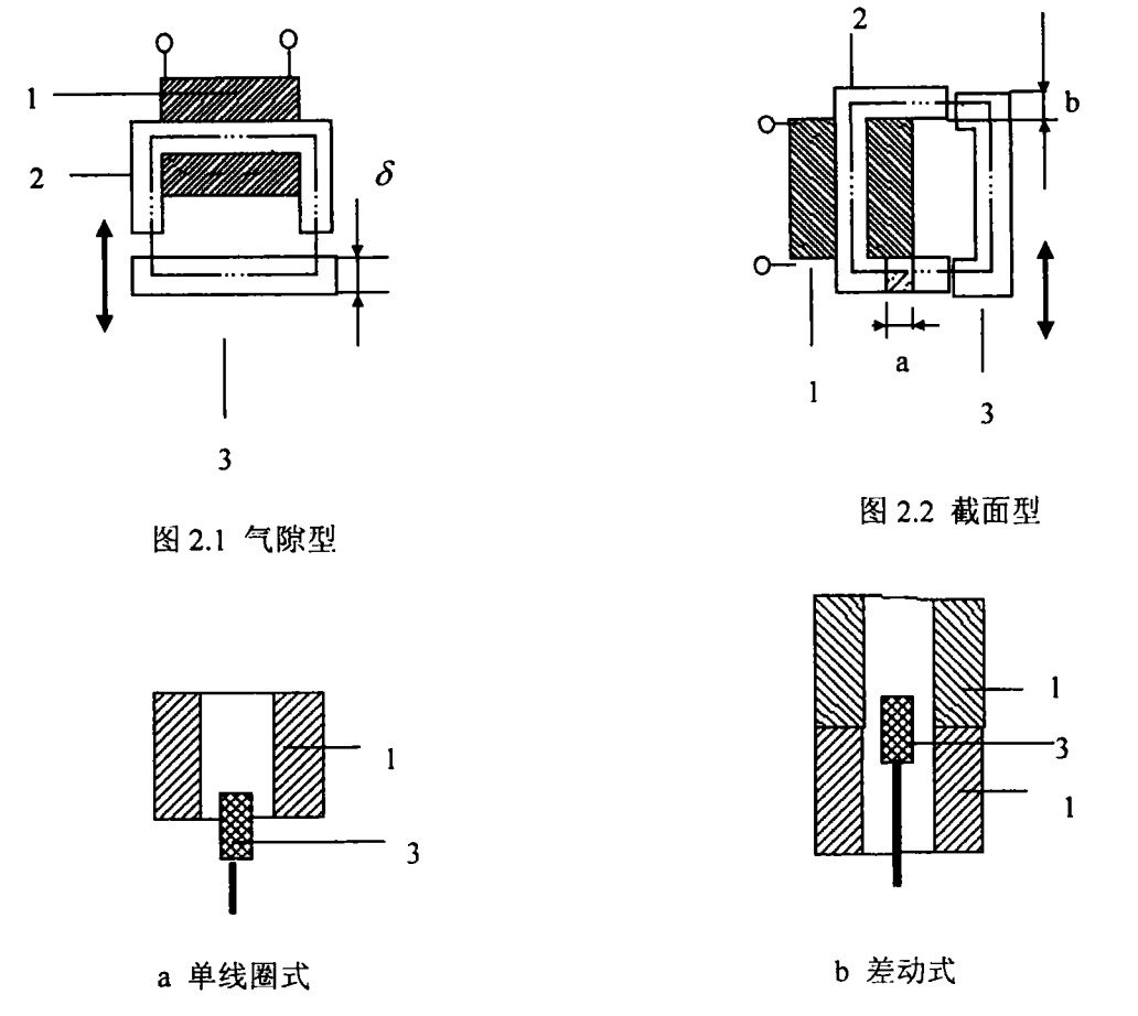

电感传感器工作原理
监控
螺管型
重点研究了螺管型电感传感器,对比了单线圈与差动式结构。差动式结构在灵敏度、线性度及抗干扰能力方面更优,故被选用。

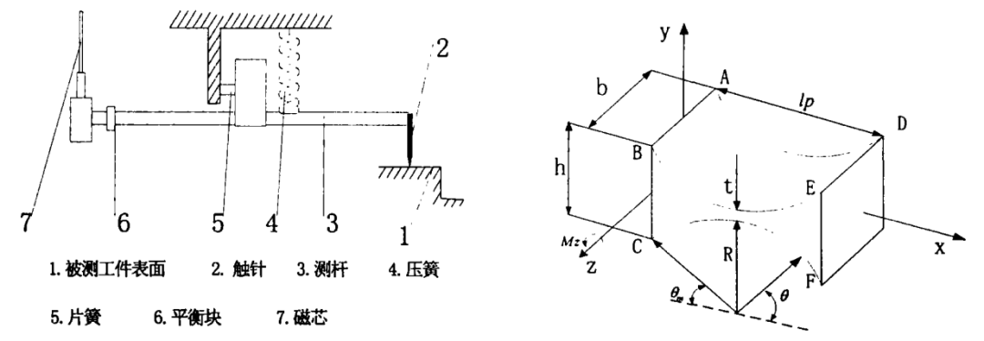

电感测头理论设计
监控
左:测头结构示意图;右:变截面薄片簧结构示意图
核心创新在于采用变截面薄片簧作为测杆机构的回转支撑,替代传统摩擦副,实现无磨损和微测量力。
方案与材料:设计了水平布局测头,片簧选用Ni42CrTi恒弹性合金。
片簧设计:基于柔性铰链理论计算,确定了片簧几何参数(长1 mm,中心厚0.05 mm,宽2 mm),并进行了强度校核。
测杆机构设计:建立了机构运动方程,计算了系统固有频率(33.01 Hz)和测量力变化率(1.42 N/m)。
压簧设计:设计了铰青铜压簧,确保触针接触并控制测量力变化。

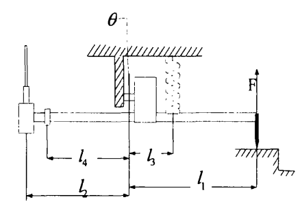

测杆机构的仿真分析
监控
测杆机构受力示意图
利用ANSYS进行有限元分析,仿真得到的测量力-位移关系线性良好,测量力变化率为1.33 N/m,一阶固有频率为34.634 Hz,与理论值吻合,验证了设计正确性。

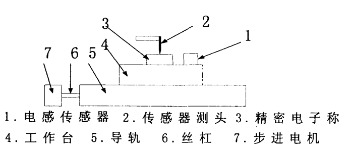

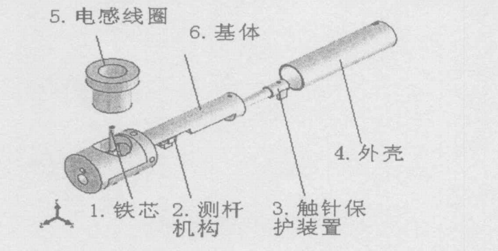

电感测头的测量力测试
监控
电感测头整体设计图
监控
测量力测量装置
实测最大测量力约为0.5 mN,测量力变化率为1.25 N/m。实测值与理论值、仿真值的误差较小,证明设计与仿真方法可靠。

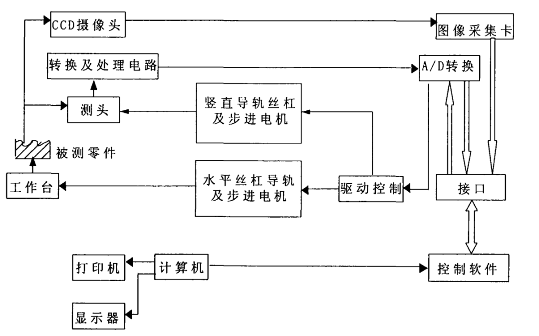

测量原理与系统搭建
监控
台阶仪系统组成简图
系统基于接触式扫描原理,硬件包括自制电感测头、步进电机驱动的精密丝杠导轨平台、信号处理电路、A/D采集卡、CCD观测系统及PC控制主机。

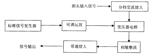

监控
信号处理电路简图
偏心力源于传动链的同轴度误差,会导致测量曲线周期性失真。通过提高装配精度、改进工作台与滑块的连接方式(采用销连接并增设导块和拉簧)、使用软轴传递扭矩等措施,有效消除了偏心力对测量的影响
