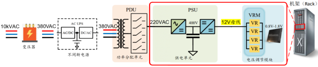

传统12V供电架构

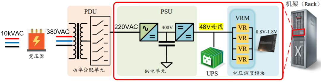

新一代48V供电架构
12V供电架构与48V供电架构对比
传统12V供电架构
新一代48V供电架构
基于在线交流UPS,转换级数多,能效低;
12V母线架构,线损严重。
扩容需要增加整个UPS模块,工程复杂。
分布式48V UPS,减小转换级数;
48V母线架构,线损降低;
按需增加机柜,无缝平滑扩容。

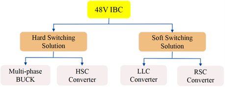

这种架构在保证整体效率的同时,优化了系统散热和供电布局。那么,关键的第一步(48V→12V)如何实现?主流方案可分为两大类:
一、硬开关方案
特点:原理直接,设计相对简单,对元器件参数的细微变化不敏感,更易实现。
代表:多相BUCK变换器、混合开关电容(HSC)变换器。
二、软开关方案
特点:理论开关损耗更低,但对参数更敏感,设计复杂度高。
代表:LLC谐振变换器、谐振型开关电容变换器。

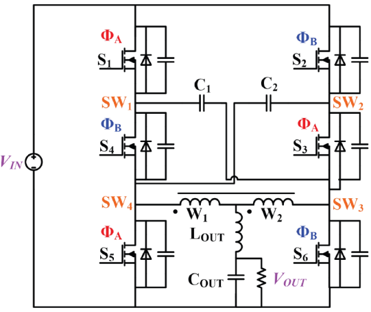

HSC变换器:利用电容传递能量,配合磁性元件进行滤波,实现了固定的1/4分压,大大减小了被动元件体积。
核心架构包括:
开关电容网络:由多个开关管与飞跨电容组成,负责快速切换电荷,实现降压;
磁性元件:抑制纹波,进一步实现降压,提升功率密度。

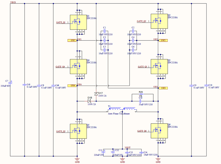

混合开关电容变换器(HSC Converter)
亮点A:采用GaN(氮化镓)器件(EPC2218A),开关频率高达500kHz,速度快、损耗低。
亮点B: 创新磁性设计。使用平面变压器,并巧妙利用“漏感”来替代输出滤波电感,进一步压缩体积。

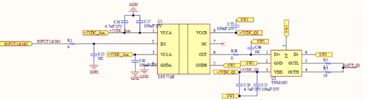

亮点C: 思瑞浦的隔离器+GaN驱动方案(TPT7710 + TPM1025),保障了高频下的稳定驱动。
亮点D: 思瑞浦的隔离供电方案(TPM6501+TPL8032),保障稳定供电。

主电路原理图

驱动电路:数字隔离器+GaN驱动

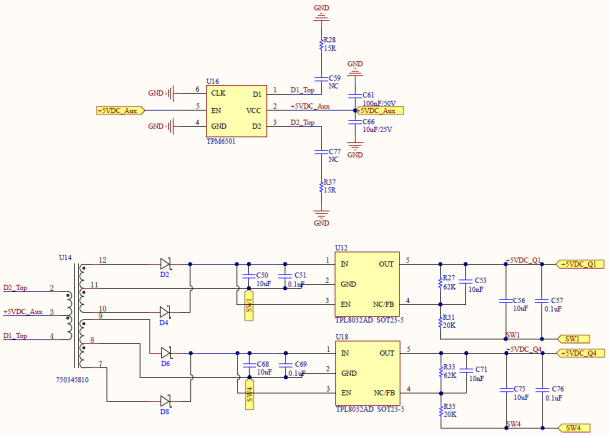

辅电:推挽DCDC+LDO

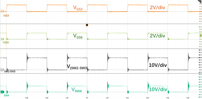

VIN=48V稳态运行波形

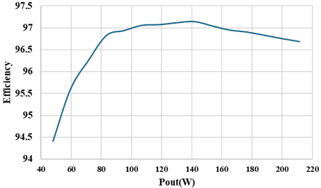

下图展示了所设计样机的效率曲线。结果表明峰值效率可达97.14%,在输出功率100W至160W范围内,效率均保持在97%以上。
数据中心
VIN=48V效率曲线
