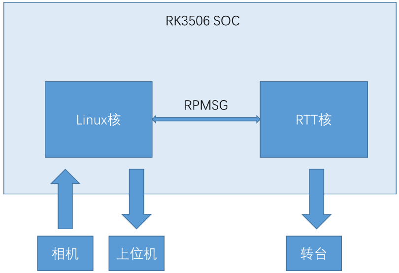

3. 硬件框架说明
RT-Thread
● 整体硬件框架如下:主控芯片:  RK3506CPU0, CPU1:用于 Linux 核。
○ CPU2:用于 RT-Thread 核。
● 视频采集:  通过相机采集视频数据(由于睿擎派和红外相机适配问题,本项目采用将视频保存在本地的形式,作为 FD-SST 算法的输入),在 Linux 核上实现。
● 数据通信:  通过网线、UDP 协议,把跟踪结果实时传递给上位机,在 Linux 核上实现。
● 转台控制:  通过串口,根据坐标框在视频中的位置转换为相应指令,发送给转台,这部分在 RT-Thread 核上实现。

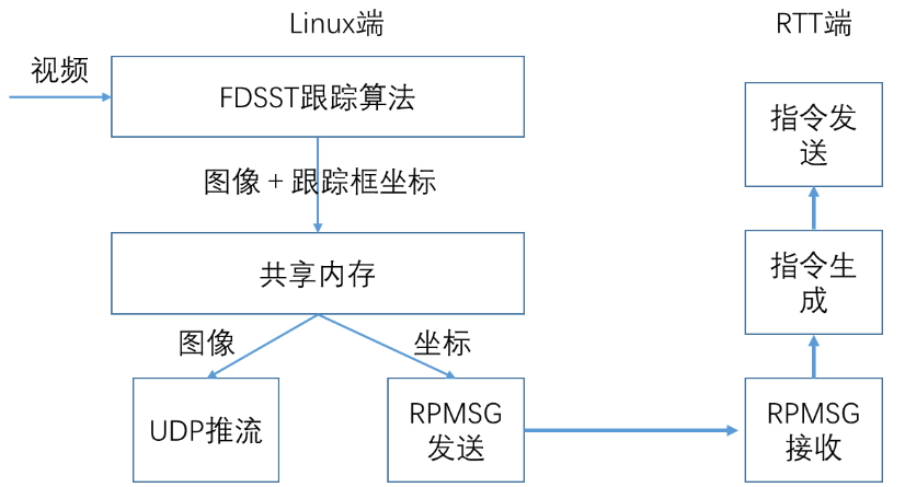

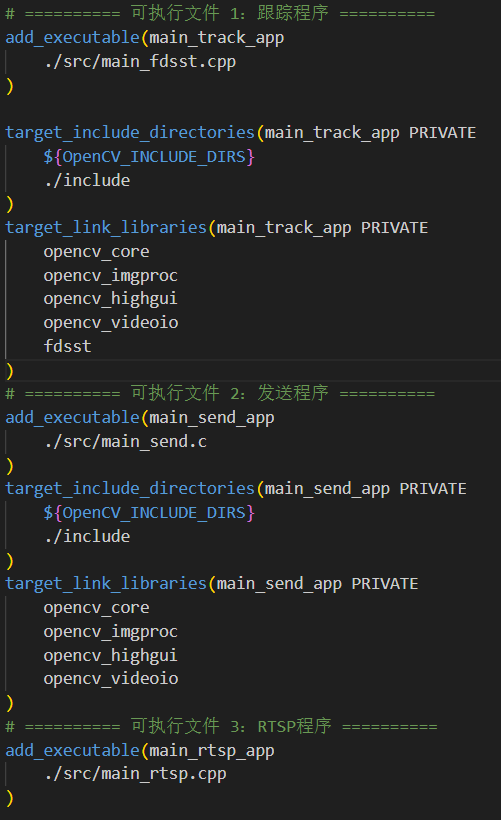

1. 整体软件框架分为 Linux 部分和 RT-Thread 部分。Linux 部分:Linux 端运行于 RK3506 的 CPU0 和 CPU1,负责摄像头视频采集、FD-SST 单目标跟踪、数据共享中转、RPMsg 通信及 UDP 视频流转发。系统采用多进程 + 共享内存 + IPC 通信机制,实现图像、坐标与数据传输任务的解耦,使整个结构稳定、高效且易扩展。Linux 端包含以下三个独立进程:FD-SST 进程:  图像处理与目标跟踪核心进程。
2. RPMsg 发送进程:  向 RT-Thread 实时核传递坐标。
3. UDP 视频进程:  将视频帧发送到上位机显示。
4. Linux 端采用“三进程 + 共享内存”的高效架构,将图像采集与 FD-SST 跟踪、RPMsg 坐标发送、UDP 视频流发送三个核心任务彻底解耦。这种结构充分利用了多核资源,减少各任务之间的阻塞,提高整体系统的实时性与稳定性。RT-Thread 部分:RT-Thread 在本系统中主要承担实时控制与执行层的角色,通过定时调度机制实现对转台的稳定控制。整体软件框架可分为五个关键模块:主控制线程、RPMsg 通信模块、坐标队列与数据管理模块、控制策略模块、RS485 指令下发模块。整体流程如下所示:RPMsg 接收线程从 Linux 获取最新目标坐标 → 存入坐标缓存。
5. 控制主线程每 20 ms 运行一次。
6. 控制线程从缓存读取目标坐标。
7. 调用控制策略模块计算需要输出的转台动作(角度)。
8. 通过 RS485 模块将指令发送到转台伺服控制器。
9. 转台执行动作 → 云台跟踪无人机。
10. 下一个 20 ms 周期继续执行。

1. 本项目基于睿擎派的 AMP 架构,通过在 Buildroot 系统配置中加入 OpenCV、H264、FFmpeg 等相关配置,实现了在 Buildroot 系统内对无人机目标的跟踪效果。同时利用 RPMsg 作为 RT-Thread 和 Linux 之间的交互手段,将需要严格定时控制的部分放在 RT-Thread 中,充分发挥其中断延迟低、任务切换快的优势。开发中遇到的问题与展望:内部存储空间较小,配置 Buildroot 后需调整 parameter.txt中的内存分配。
