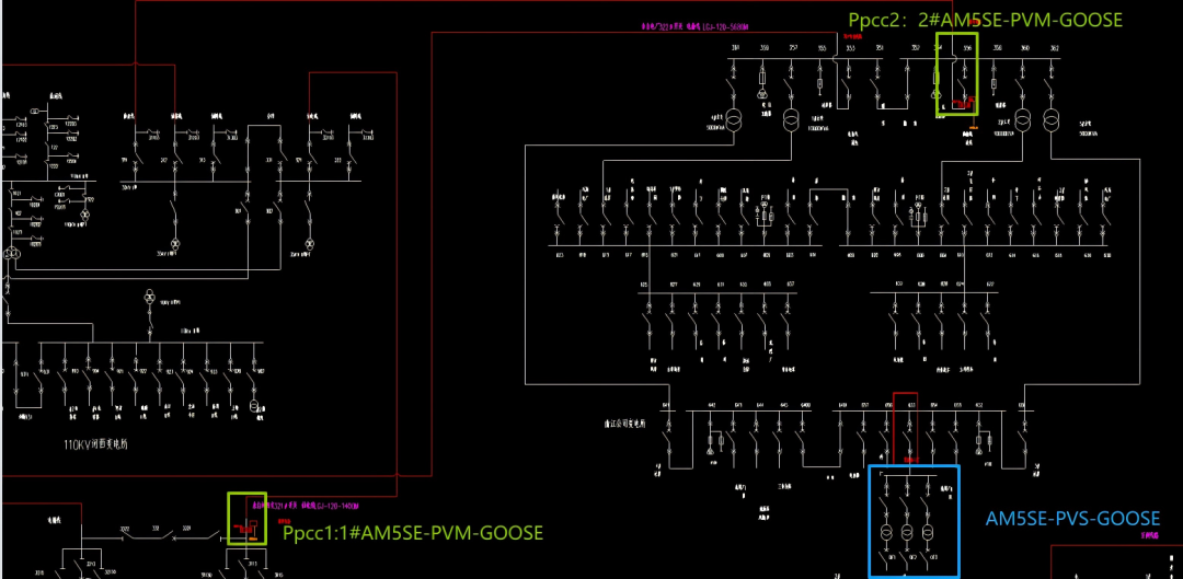

分布式光伏

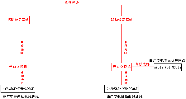

图1 丰城某煤炭项目产品配置图
如图1为本项目产品配置图,在电厂变电所仙电线进线配置1台防逆流主机1#AM5SE-PVM-GOOSE采集进线电流、电压,计算功率Ppcc1;在曲江变电所35kV仙曲线进线配置1台防逆流主机2#AM5SE-PVM-GOOSE采集进线电流、电压,计算功率Ppcc2;在升压箱变低压侧配置1台防逆流从机AM5SE-PVS-GOOSE用于分合低压侧开关。防逆流主机和防逆流从机之间通过光口交换机经由移动公司基站光纤网络组成一个局域网。
刚性防逆流保护策略如下:
1)电厂变电所仙电线进线:
Ø 当Ppcc1
Ø 当Ppcc1
Ø 当Ppcc1
2)曲江变电所仙曲线进线:
Ø 当Ppcc2
Ø 当Ppcc2
Ø 当Ppcc2

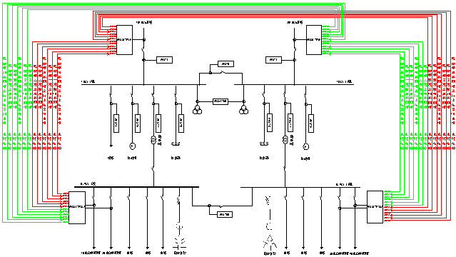

4 项目拓扑方案
1) 方案拓扑图
分布式光伏
图2 项目方案拓扑图

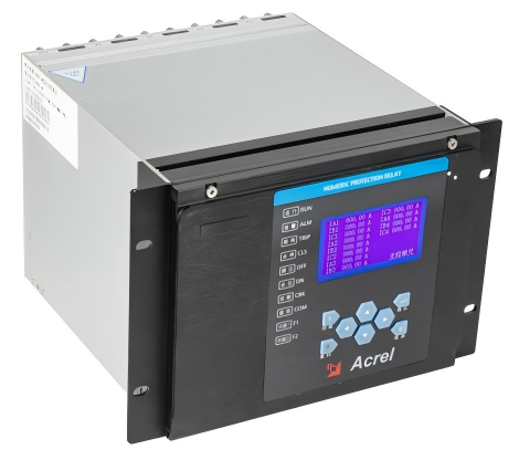

Ø 产品图片
分布式光伏分布式光伏
AM5SE-PVM-GOOSE           AM5SE-PVS-GOOSE

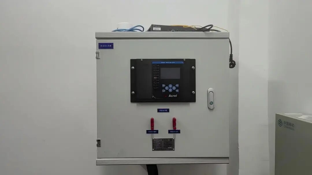

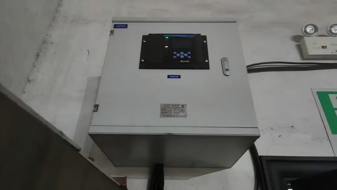

5 现场安装图片
本项目防逆流主机和从机均采用壁挂箱方式安装,现场安装图片如下。
分布式光伏分布式光伏
图2变电所光伏并网点  图3电厂变电所仙电线进线
