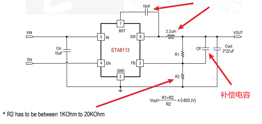

精准选择补偿电容(FB采样分压上电阻并联的电容):常规选型范围在10pF~100nF,若输入与输出压差较大时啸叫,可适当增加补偿电容值,但不能太大(否则影响动态响应),除非数据手册明确说明不需要;

很多时候,调试电源啸叫就像“调音”,而补偿电容看似不起眼,却是那个最关键的“调音器”,它对啸叫的影响远超你的想象:
D
直接决定环路稳定性:补偿电容的值哪怕只变化几pF到nF,也会显著改变电路零极点位置,让环路从稳定变得临界稳定甚至不稳定;
引发低频振荡:环路不稳定会直接产生人耳可闻的低频振荡,这就是啸叫的“声音源头”;
放大元件发声:不稳定的环路会产生远超正常范围的低频电压和电流,相当于给电感的磁致伸缩、电容的压电效应“加了buff”,让振动和啸叫更明显;
调试敏感度极高:不少工程师都有过类似经历,把补偿电容从22nF换成47nF,或并联一个小电容,啸叫就突然消失了——这正是它核心作用的直观体现。
换句话说,补偿电容不匹配,等于给电感和电容装上了“扬声器”。
