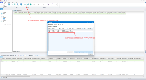

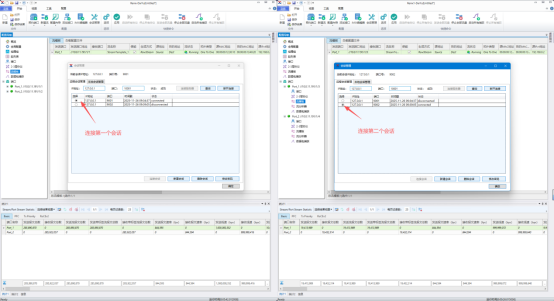

【RTSM】,官方术语是远程测试进程控制(Remote Test Session Manager),其实就是将控制配合下发和结果上传的CL进程放在远端,离客户PC远远的,这样网络质量差、网络中断什么的就跟它没关系了。RTSM不仅可以满足用户暂时从实时测试中断开,并在以后重新连接,还可以满足多个用户共享测试控制权,加快多人协作调试的进程。

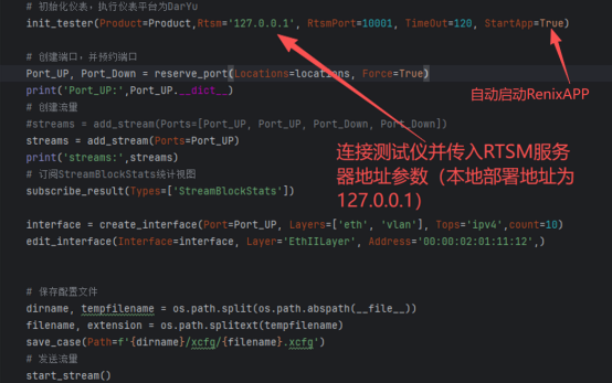

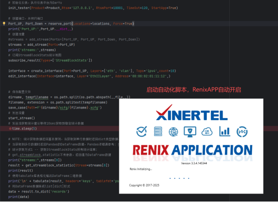

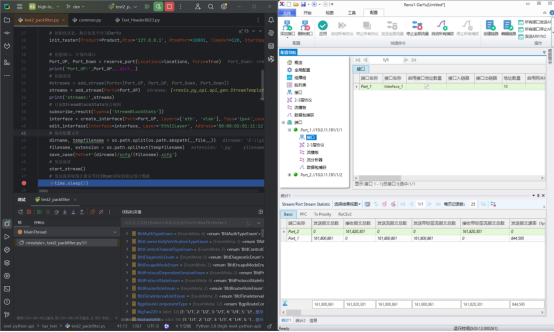

【自动化测试于RTSM结合】当自动化开启RTSM执行测试,可随时对测试仪前端界面执行情况实时观察,可随机观察代码运行过程中的Renix客户端的执行情况,界面展示,中途变化等,并且还能随时介入客户端手动接管调试;只需以下三步即可:

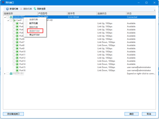

l 步骤一:使用RenixAPP连接测试仪后启动RTSM功能
自动化测试

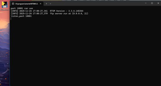

l 步骤二:在执行自动化测试的服务器/PC安装RTSM客户端并启动RTSM:
自动化测试
步骤三:使用自动化接口测试启动RTSM接口:
自动化测试

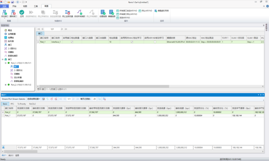

✅ 前端画面实时同步:自动化代码执行了测试仪接口步骤,测试仪的操作界面自动开启实时展示运行情况;
自动化测试
✅ 进程控制随心所欲:支持运行过程随时通过RenixAPP客户端调整测试配置,遇到异常时无需等脚本跑完,一键暂停就能切入排查;
自动化测试
✅ 断点调试精准定位:在脚本中预设断点,测试到关键步骤自动停住,方便验证中间状态是否符合预期,避免“跑完才发现错”的低效循环。
自动化测试

降低协作成本:通过共享的RTSM链接就能实时查看测试进度,远程指导调整策略,告别“电话里说不清,现场跑断腿”的尴尬;
自动化测试

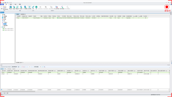

赋能新人成长:新手测试员通过观察资深工程师的“RTSM操作录屏”(自动保存每次测试的完整过程),能快速掌握复杂测试用例的执行逻辑,培训周期缩短50%。
自动化测试
