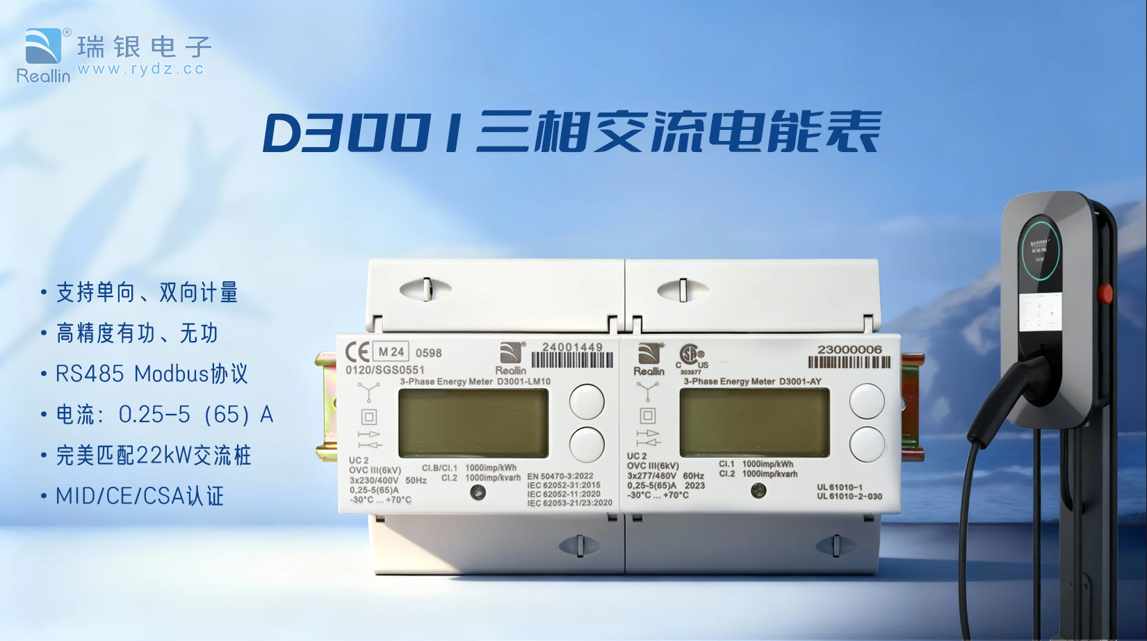

2. 最大功率上限
电能表
以瑞银直接接入式三相交流电能表举例(适用于三相交流充电桩等场景),其最大额定电流常见规格为 0.25-5 (65) A(括号内为最大允许电流),以电压380V为例,结合公式计算:
当 cosφ=0.8 时,Pₘₐₓ=√3×380V×65A×0.8≈34.45kW;
当 cosφ=1 时,Pₘₐₓ=√3×380V×65A×1≈42.9kW。
少数厂家会推出最大允许电流 120A 的产品,对应的最大功率约 79kW,但主流产品的最大支持功率集中在20-70kW区间。

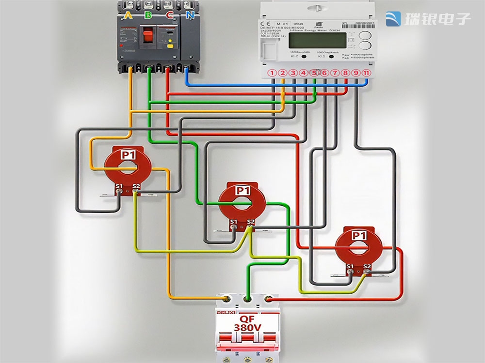

二、外接电流互感器(CT)式三相交流电能表:中大功率场景的 “主力”
1. 接入原理与功率计算逻辑
此类电能表的核心设计是 “小电流计量 + 大电流扩展”:电能表自身额定电流仅为 0.01-0.05(6)A/1 (6) A(瑞银规格),实际测量的电流由外接 CT 的一次电流决定。CT 的作用是将线路中的大电流按固定变比转换为小电流(如 5A)输入电能表,因此最大功率上限取决于 CT 的一次电流规格,计算公式为:
 ▶ Pₘₐₓ = √3 × Uₙ × I₁ × cosφ
其中:Uₙ=380V(低压 / 中压低压侧),I₁为 CT 一次侧最大额定电流,cosφ 取 0.8-1。
2. 最大功率上限
CT 的一次电流规格覆盖范围极广,从 50A 到 3000A 不等,对应最大功率呈阶梯式提升:
小型 CT(50/5A):I₁=50A,Pₘₐₓ≈26.5kW;
中型 CT(200/5A):I₁=200A,Pₘₐₓ≈106kW;
大型 CT(1000/5A):I₁=1000A,Pₘₐₓ≈530kW;
超大 CT(3000/5A):I₁=3000A,Pₘₐₓ≈1590kW(1.59MW)。
理论上,只要 CT 规格匹配,此类电能表可支持20kW-2MW的中大功率测量,是工业场景的主流选择。
