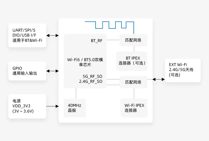

五、模块实物图与方框图
模块实物图 方框图
WIFIWIFI
