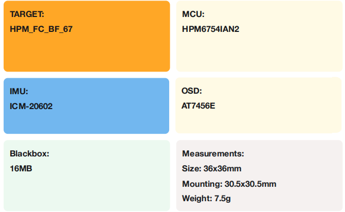

主要硬件资源:
控制器

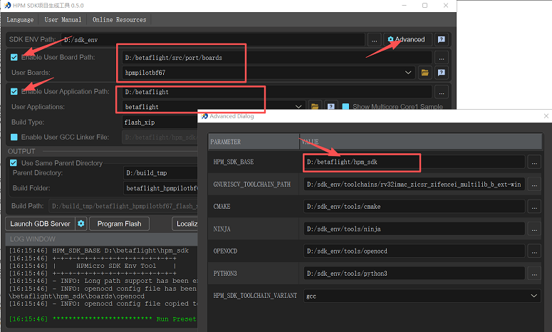

2、创建工程
在windows环境下,下载使用sdk_env创建工程是最方便的
git clone https://github.com/hpmicro/sdk_env.git
打开sdk_env工具,在advance子界面配置HPM_SDK_BASE为betaflight目录下的hpm_sdk目录,并勾选Enable User Board Path,指定工程中的src/port/boards目录,勾选Enable User Application Path,选择betaflight目录,单击Generate按键产生工程,然后打开SES工程。
控制器
Linux环境下创建工程请参考hpm_sdk中的文档,Betaflight工程的CMakeLists.txt在betaflight/src/目录下。

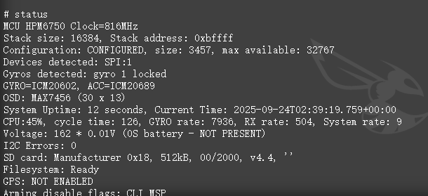

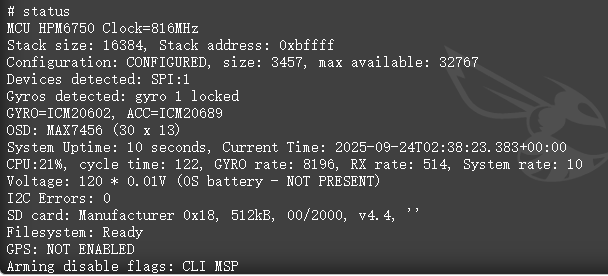

4、性能指标
在典型环境下,即IMU@8k采样率,4路dhsot600电调(未使用回传),外接CRSF接收机,外接IRC协议图传,采样电池电压的情况下:
控制器

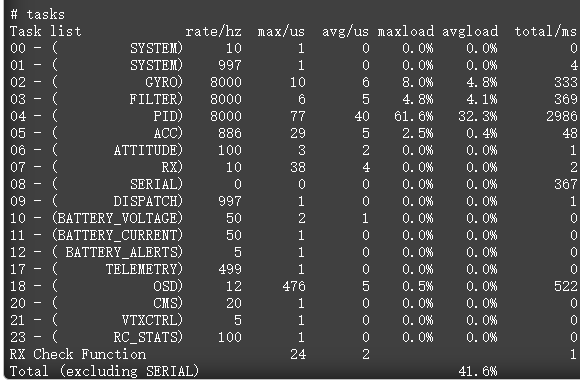

各任务运行情况如下:
控制器

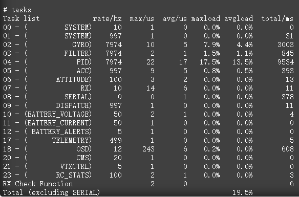

在开启dshot回传后
控制器控制器

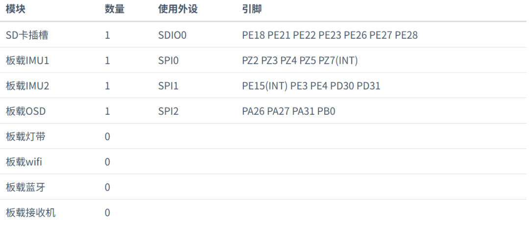

5、开源pcb资源分配一览
板载资源:
控制器

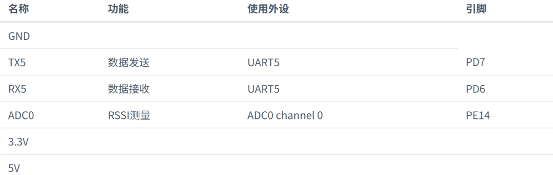

Receiever
控制器

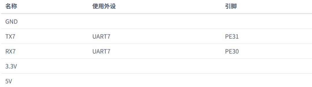

GPS
控制器

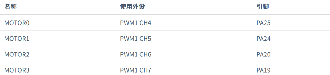

PWM
控制器

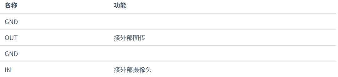

CAMERA
控制器

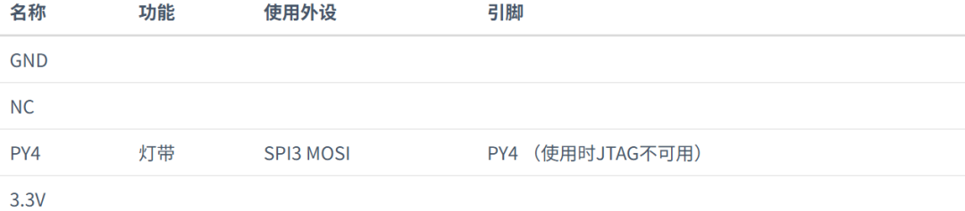

LED Strip
控制器

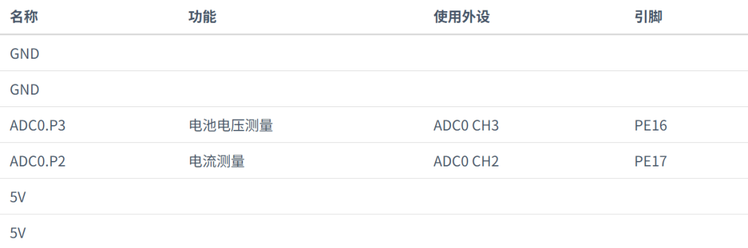

ADC
控制器
