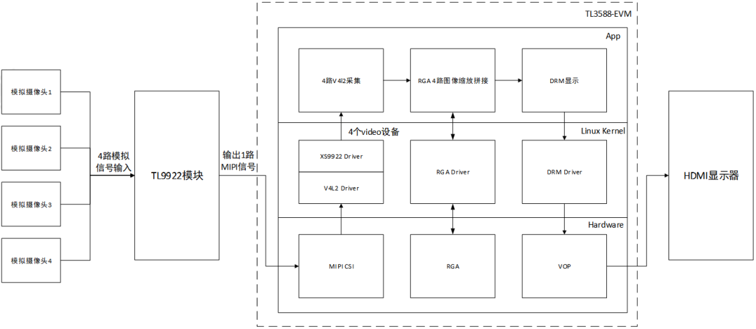

多路AHD视频采集方案,核心依赖如下3大技术:
V4L2驱动框架:稳定捕获视频源,高效驱动多路AHD摄像头同步采集1080P视频流,通过DMA-BUF机制实现buffer共享,减少数据拷贝延迟。
2D硬件加速器:硬件级图像处理,实现视频缩放、旋转、拼接等操作,让CPU零负担,图像处理更快速。
DRM显示框架:处理后的视频直接输送至HDMI屏,减少传输环节,确保画面实时性,提升观看体验。

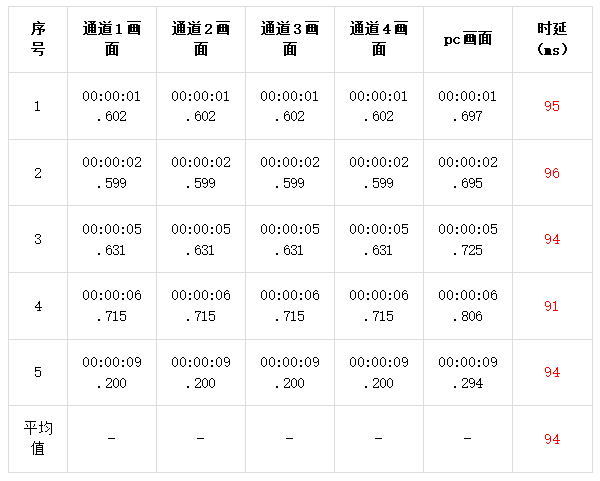

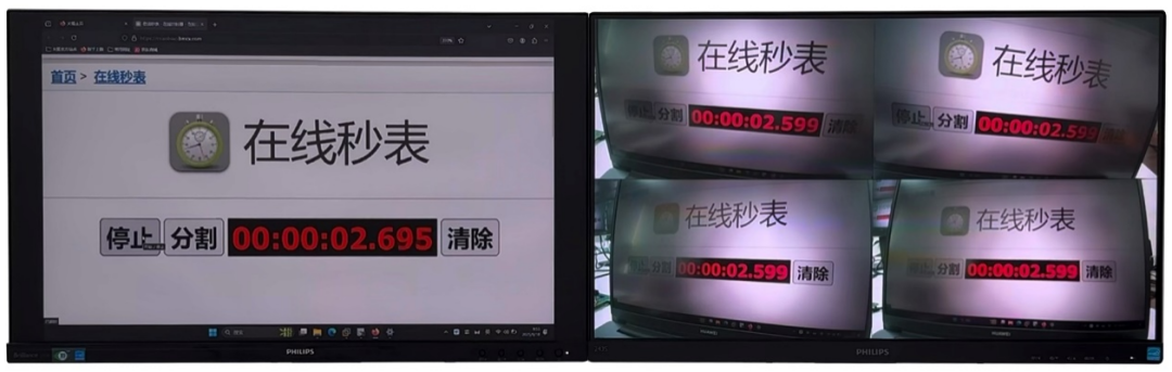

为验证方案的实时性,我们做了时延测试:用多路AHD摄像头拍摄PC在线秒表,对比PC显示时间和评估板采集画面显示时间差,多次测试取平均,最终时延稳定在94ms!
