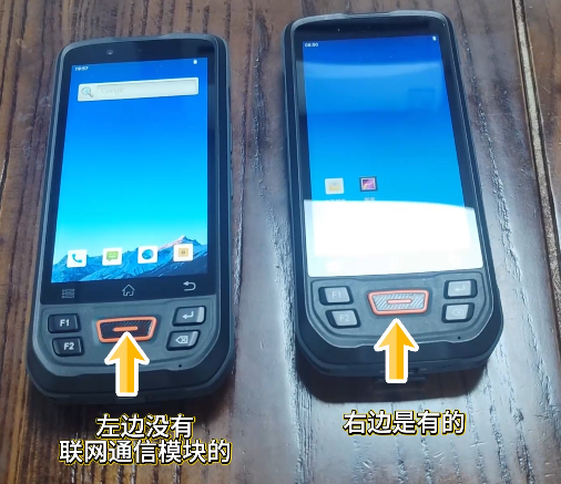

方案一:硬件级物理隔绝
原理: 在 PCBA 生产及 SMT 贴片阶段,通过移除或不贴装通信相关的硬件模块来实现。
具体实施:
移除通信模组: 在主板上不贴装 4G/5G 基带芯片、Wi-Fi/蓝牙二合一芯片。
移除天线与馈线: 去掉机身内部的通信天线及连接馈线,杜绝任何信号收发可能。
保留核心功能: 仅保留 CPU、内存、GPS(单向接收,视客户需求可去)、RFID 模块、屏幕及 USB 接口。
优点:
极致安全: 从物理层面切断联网可能,无法通过软件破解,通过任何涉密安检都能达标。
成本降低: 省去了通信模组(通常成本较高)和天线的 BOM 成本。
续航提升: 没有了射频信号的持续搜索与发射,设备待机和使用时间将大幅延长。
缺点:
SKU 管理复杂:需要为这类客户单独建立 BOM 表和生产批次。
功能扩展性差:后续如果客户想恢复联网功能,必须返厂重新焊接或更换主板。
PDA手机鸟鸟科技的无联网通信的PDA手持智能终端
