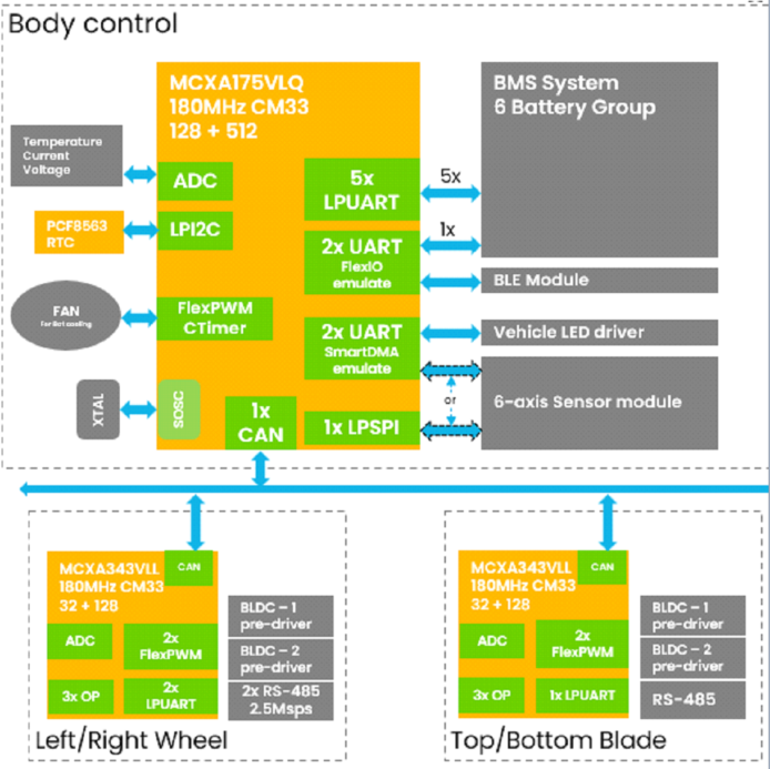

NXP MCXA系列MCU恰巧精确符合以上要求,基于MCXA系列MCU的割草机系统框图如下所示:
NXP
在典型应用中,如上图所示,MCU按功能可分为用于车身控制VCU和用于行走电机及割刀电机控制两种:
其中VCU控制器 – MCXA175VLQ LQFP144封装,具有128KB SRAM 512KB Flash,有丰富的GPIO 和 ADC通道, 默认可支持5个LPUART;
此外由FlexIO可模拟多出2个UART,或者由SmartDMA也能模拟出2个UART,1个CAN总线(支持 CAN-FD)PESD性能优于市面其他产品;
其次框图中电机控制MCU为两个MCXA343VLL(LQFP100封装),具有32KB SRAM及128K Flash,片上丰富的外设资源可支持多路检测信号的输入,同时具有5个UART(需要外接开关)和及三角函数加速器MAU非常适合用于双轮,双刀4个电机的控制,片上16位ADC在客户定制 PCB 上具有出色的 ADC 性能, 1个带FD的CAN总线控制器在PESD性能也要优于竞争对手同类产品。
