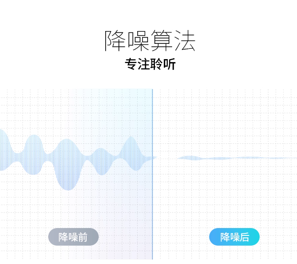

WT2605A内置的音频处理单元会对采集到的数字信号进行降噪处理,就像用滤网过滤掉水中的杂质一样,把空调噪音、键盘敲击声等背景干扰滤除。
处理完的音频随即被送入MP3编码器,以128kbps的码率压缩成MP3文件。这个压缩过程很巧妙;它会保留人耳敏感的频段,舍弃那些听不见或不重要的部分,最终让文件大小缩减到原始数据的十分之一左右,却几乎不损失音质。

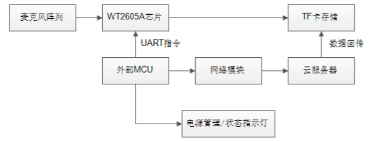

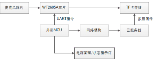

03 WT2605A芯片如何与MCU通讯?工作流程是怎么样的?
假如WT2605A是一位执行者,那么外部的MCU(微控制器)就是它的指挥官。这两者之间通过UART协议进行通信,就像两个人用对讲机交流一样。
整个系统的工作流程是这样的——

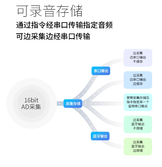

当用户按下录音键,MCU通过UART发送一条启动指令给WT2605A,指令的格式就像密码本一样规范——以"7E"开头,中间包含命令码和参数,最后以"EF"结尾,还附带一个校验和防止传输出错。WT2605A收到指令后立即开始录音,并实时返回工作状态,比如当前是否在录音、存储空间还剩多少等信息。
录音结束后,如果需要把文件上传到云端,MCU会再次通过UART发送读取指令。这时候,WT2605A就变成了一位传送员,它会把TF卡里的音频文件切成一个个512字节的小数据包,像接力赛一样通过UART传递给MCU。MCU接收到这些数据包后,会通过Wi-Fi模块或4G网络模块,把它们封装成TCP/IP协议包上传到服务器。整个过程井然有序,既保证了数据完整性,又实现了高效传输。
值得一提的是,这种架构实现了硬件级解耦。WT2605A专注于音频处理这一件事,而MCU负责网络通信和用户交互,两者各司其职又紧密配合。这样的设计不仅降低了系统复杂度,也让开发者可以根据不同场景灵活选择MCU和网络模块,极大提升了方案的适配性。
