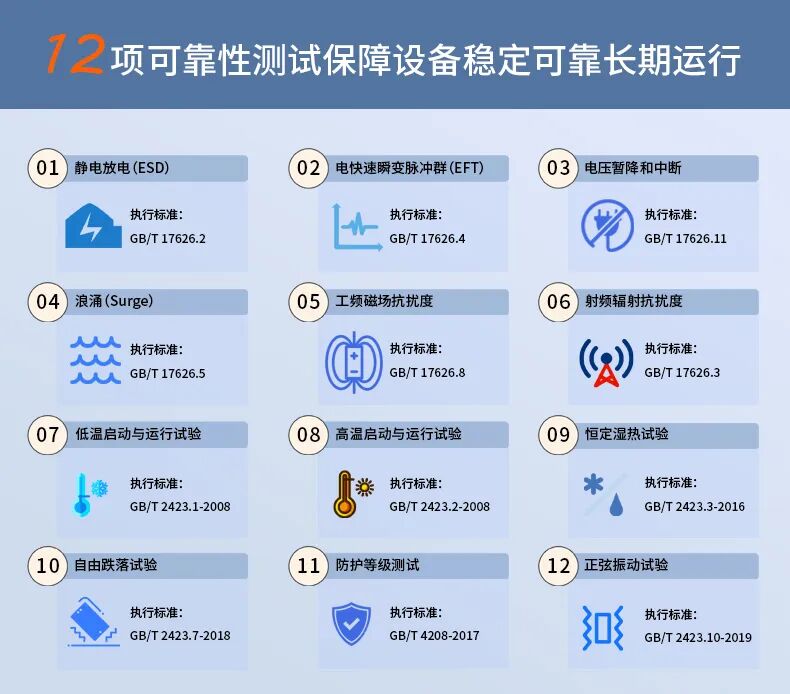

② EMC 做到 IEC61000-4 系列 III 级,抗干扰能力远超普通 IO
ESD ±6kV(接触),±8kV(空气)
EFT 1kV
Surge 共模 4kV / 差模 2kV这些等级都是真实测试通过,而不是样子货。
8f624dec-adea-4c1c-8946-8dc1854…
换句话说:遇到浪涌、电弧、雷击、电机启动,你的现场可能乱了,但 IOy 模块不会乱。
③ -40℃~85℃ 工业级温度,北方冬天和逆变器旁边都能跑
IOy 系列通过高低温启动测试:
-40℃ 冷启动
+85℃ 高温运行
储能舱里的高温、风电塔底的低温,都压不倒它。
④ 看门狗 + 工业级 Linux 内核,长时间运行不死机
长期运行不当机,是最影响现场体验的能力。IOy 内置 独立硬件看门狗,不是软件假看门狗。
这意味着:断网、掉电、设备卡住,都能自动恢复,不会因为一个 IO 卡死整个系统。
⑤ 每个型号都通过振动、湿热、跌落等环境可靠性测试
包括:
2g 正弦振动
40℃、85%湿热
0.8m 包装跌落
不用担心运输、安装或现场震动导致接触不良或模块损坏。
