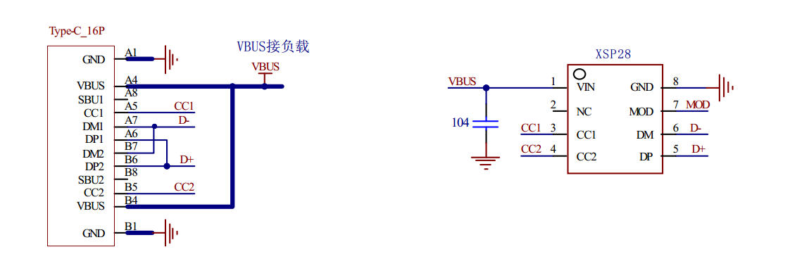

汇铭达XSP28是一款高度集成的USB PD受电端芯片(PD sink, 也叫PD诱骗芯片)。传输额定功率高达100W。它兼容PD2.0/3.0协议,QC2.0/3.0协议、华为FCP协议和三星AFC协议。可以使用市面上各种快充适配器代替传统DC电源。芯片脚耐压高达21V,使其在快充设备中能稳定处理高压输入,同时通过内部LDO降低损耗。XSP28芯片电路非常简单,外围只需要一颗电容就能完成整个诱骗电路,有效降低BOM成本

XSP28电路非常简单,外围元器件只需要一颗电容就能实现诱骗快充功能。

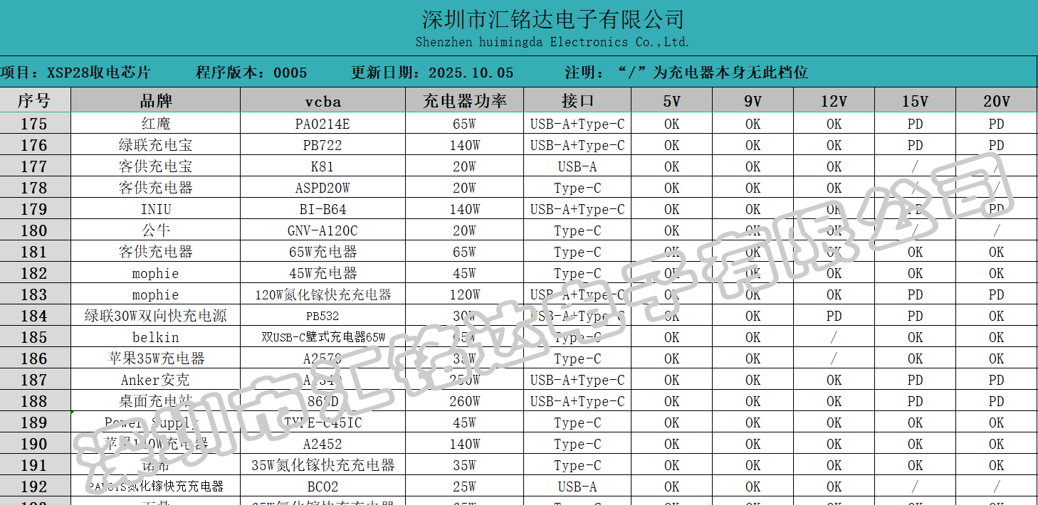

得益于XSP28集成多种快充协议,支持从USB-A口快充适配诱骗出5V9C12V20V电压,和Type-C口快充适配器诱骗出5V9V12V15V20V电压。兼容性非常强大

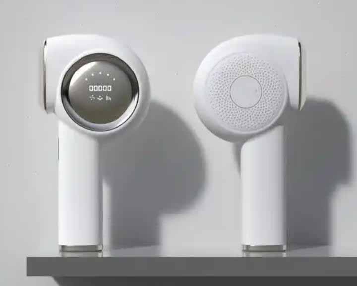

这款手持脱毛仪设计十分精巧,内置半导体激光器,直接发射特定波长的激光。内置3串2000mAh锂电池,支持USB-C接口充电, 使用XSP28诱骗协议芯片和充电管理芯片组合充电,可以使用手机充电器或者移动电源充电。
