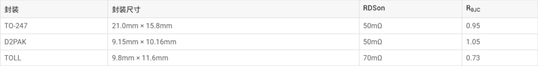

研究人员正在积极致力于通过改进制造、Rsp 和封装,最大限度地发挥 GaN 的潜力。例如,如表 1 所示,与双 decawatt 封装 (D2PAK) 或晶体管封装轮廓 (TO)–247 封装等表面贴装封装相比,晶体管封装轮廓无引线 (TOLL) 的表面贴装封装具有更好的热性能和更低的寄生效应。
表 1 TO-247、D2PAK、TOLL 封装中的GaN 器件热阻值

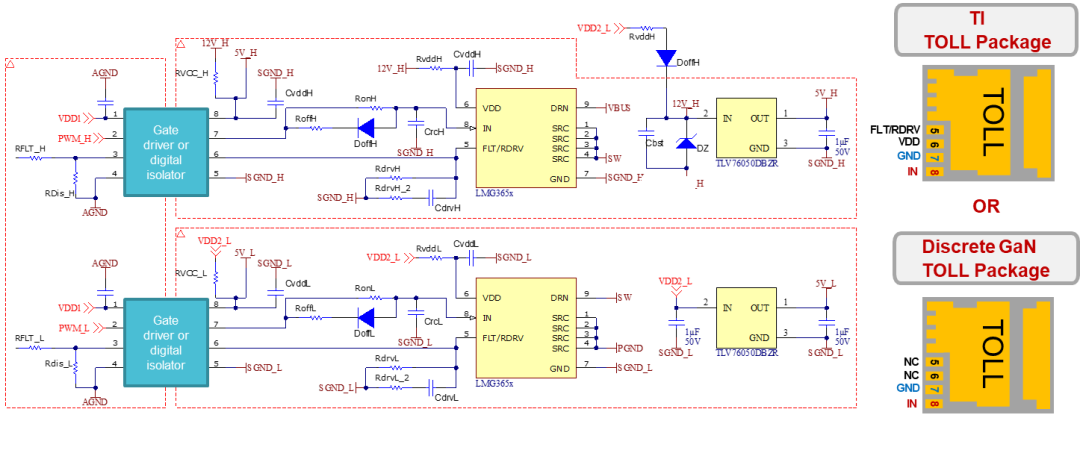

设计人员需要关注的另一点是多源功能。TI 的集成式 TOLL GaN 器件的封装与分立式 TOLL GaN 器件兼容,并为我们的客户提供多种采购选择。如图 1 所示,您可以通过保持原理图和布局不变,仅对元件进行微小更改,便能将 TI 的 TOLL 器件部署在与分立式器件相同的电路板上。
太阳能系统
图 1 TI 和分立式 TOLL GaN 封装的原理图
