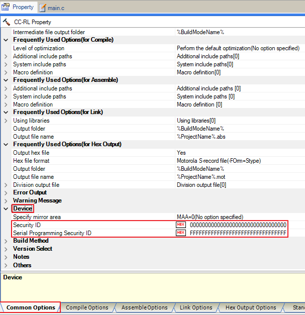

方法一:在CS+ for CC中设置
CS+通过一个直观的图形化工具来管理这些设置。

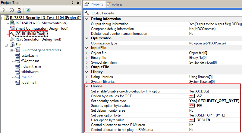

01打开项目
在“Project Tree”中找到并双击“CC-RL(Build Tool)”。
02配置Option Byte:
Link OptionsàDevice
“User option byte value”此项用于配置用户选项字节(000C0H/040C0H ~ 000C2H/040C2H),数值按低位在前格式存储。具体设定值请参考硬件手册中“31.2 Format of User Option Byte”章节的内容。
“Option byte values for OCD”此项用于配置片上调试选项字节(000C3H/040C3H)。具体设定值请参考硬件手册中“31.3 Format of On-chip Debug Option Byte”章节的说明。
“Set debug monitor area”此项用于配置Security选项字节(000C4H/040C4H)。具体设定值请参考硬件手册中“31.4 Format of Security Option Byte”章节的说明。
开发环境
03设置Security ID:
Common OptionsàDevice
“Security ID”此项用于配置片上调试Security ID。具体内容请参考硬件手册中“33.3 On-chip Debug Security ID”章节的说明。
“Serial Programming Security ID”此项用于配置Flash串行编程Security ID。详情请参考硬件手册中“32.4 Flash Serial Programming Security ID”章节的说明。
开发环境
务必保管好以上Security·ID
04编译和下载:
当你编译项目时,CS+会自动将这些设置与你的程序代码链接,并在编程时一并烧录到芯片中。

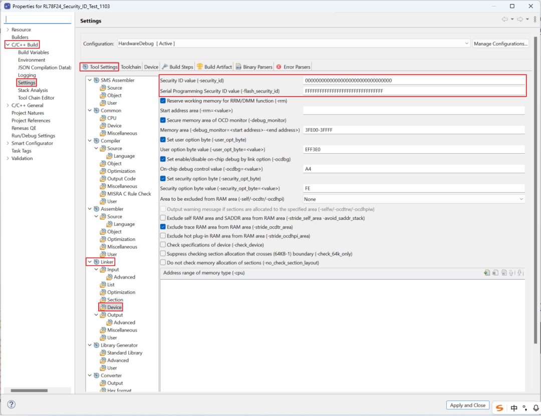

方法二:在e²studio中设置
e²studio基于Eclipse,其设置方式与CS+类似,同样非常直观。
01打开项目
在“Project Explorer”中右键点击项目名,选择“Properties”,C/C++ Build àSettingsàTool SettingsàLinkeràDevice

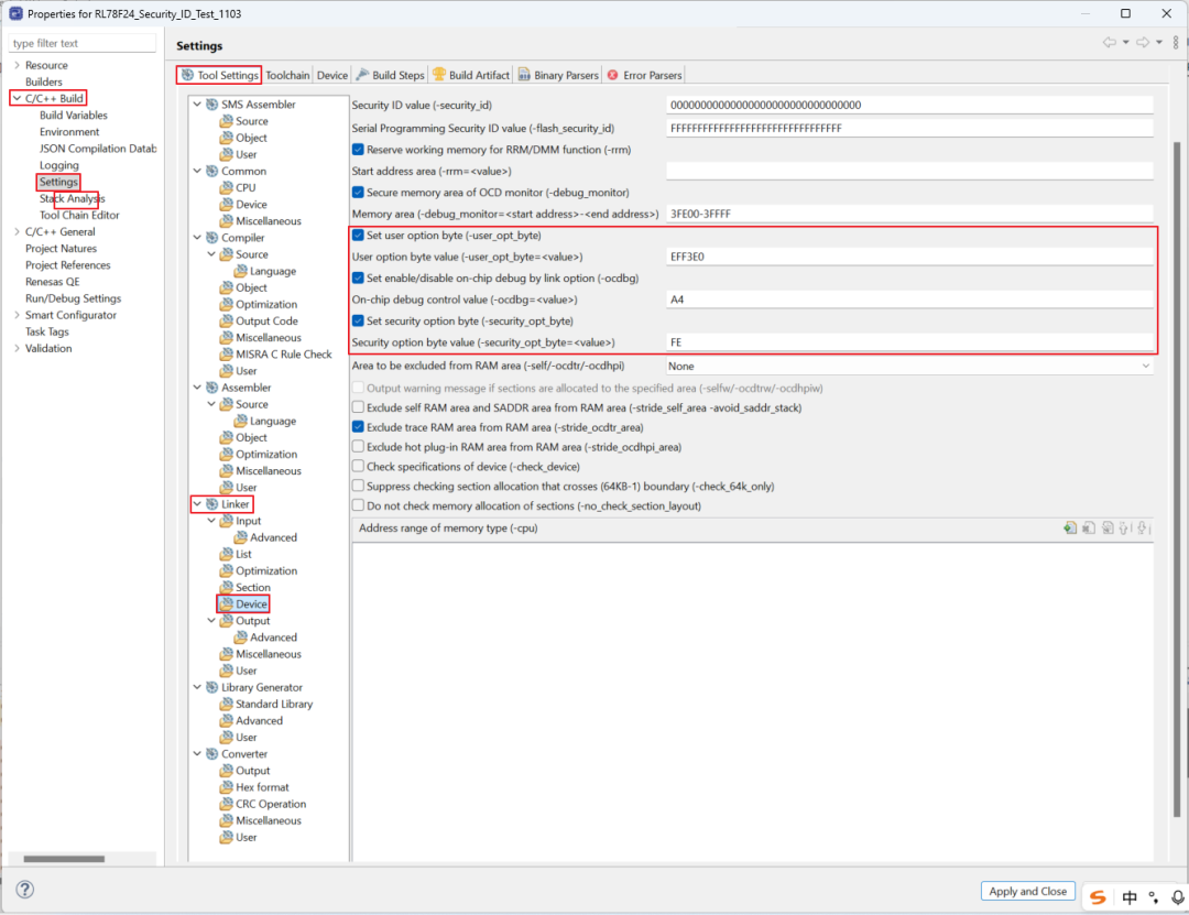

02配置Option Byte:
勾选“Set user option byte (-user_opt_byte)”,“User option byte value(-user_opt_byte=)”此项用于配置用户选项字节(000C0H/040C0H~000C2H/040C2H),数值按低位在前格式存储。具体设定值请参考硬件手册中“31.2 Format of User Option Byte”章节的内容。
勾选“Set enable /disable on-chip debug by link option(-ocdbg)”,“On-chip debug control value(-ocdbg=)”此项用于配置片上调试选项字节(000C3H/040C3H)。具体设定值请参考硬件手册中“31.3 Format of On-chip Debug Option Byte”章节的说明。
勾选“Set security option byte(-security_opt_byte)”,“Security option byte value(-security_opt_byte=)”此项用于配置Security选项字节(000C3H/040C3H)。具体设定值请参考硬件手册中“31.4 Format of Security Option Byte”章节的说明。
开发环境
03设置Security ID:
在同一个“Properties”窗口中
“Security ID value(-security_id)”此项用于配置片上调试Security ID。具体内容请参考硬件手册中“33.3 On-chip Debug Security ID”章节的说明。
开发环境
输入Security ID。同样,请妥善保管

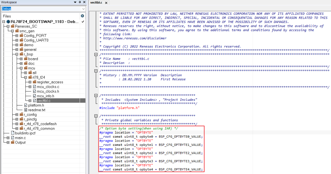

01配置Option Byte:
推荐方法:使用链接器文件。在项目的“Renesas_SCsmc_gen _bspmcu l78_f24vecttbl.c”文件中,通过__root const关键字在固定地址定义选项字节数组。
在C源文件中,设置Option Byte。“optbyte0”~“optbyte4”对应User Option Byte (000C0H/040C0H to 000C2H/040C2H)、On-chip Debug Option Byte (000C3H/040C3H)和Security Option Byte (000C4H/040C4H)

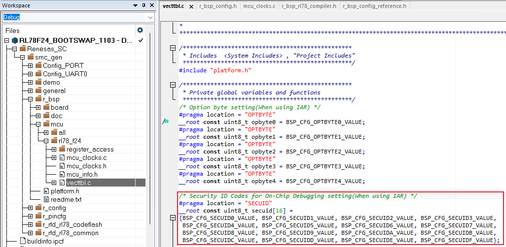

02设置Security ID:
方法与Option Byte类似,Security ID也有固定的存储地址。
现有代码中已有片上调试Security ID的配置。
开发环境
在“vecttbl.c”文件结尾空白处添加代码,配置Flash串行编程Security ID
左右滑动查看完整内容
/* Security ID Codes for Flash Serial Programming setting(When using IAR) */
#pragma location = "SP_SECUID"
__root constuint8_t sp_secuid[16] =
{0xEE, 0xFF, 0xFF, 0xFF, 0xFF, 0xFF, 0xFF, 0xFF, 0xFF, 0xFF, 0xFF, 0xFF, 0xFF, 0xFF, 0xFF, 0xFF };
编译后它们会被正确分配到Flash的指定位置。
