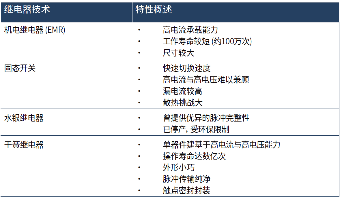

为何选择干簧继电器而非其他替代?
均衡、长寿命且可靠的解决方案

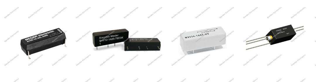

SHV 系列 – 高压开关与纯净脉冲完整性
KT 系列 – 紧凑可靠,适用于高密度自动测试设备(ATE)开关矩阵
MRE 系列 – 耐高压和耐大电流
BH 系列 – 具有优异热管理性能的高电流干簧开关解决方案
定制大电流解决方案 – 高达 25 A,采用并行开关配置,专为 IGBT、碳化硅和功率模块测试而设计
