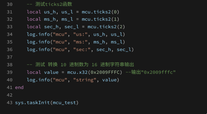

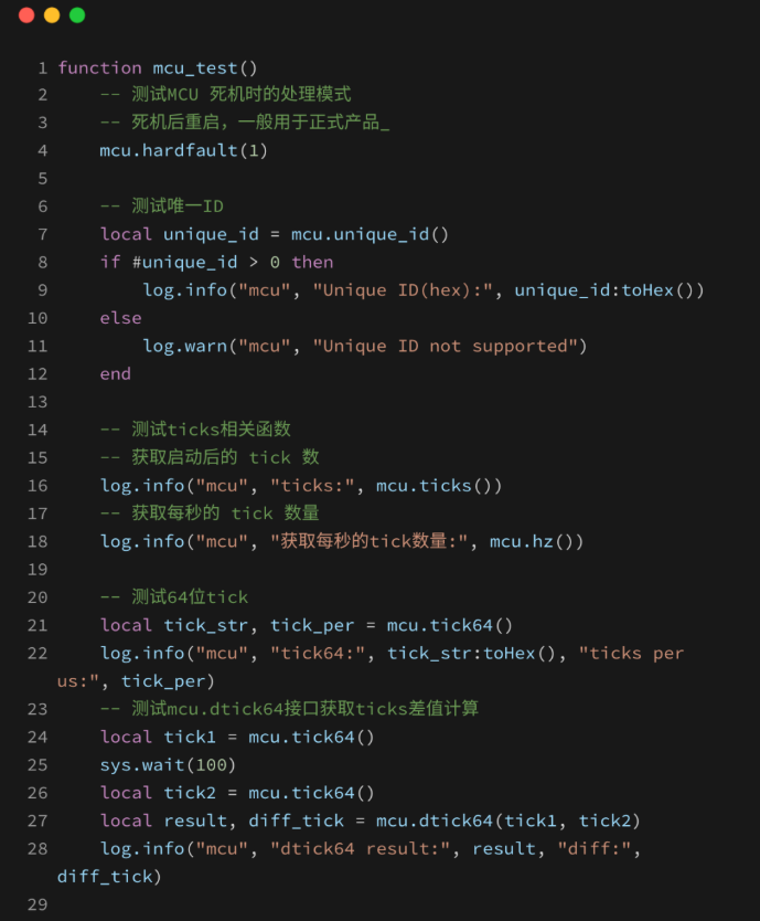

mcu_test.lua示例代码如下,完整demo详见源码仓库最新文件。
mcumcu

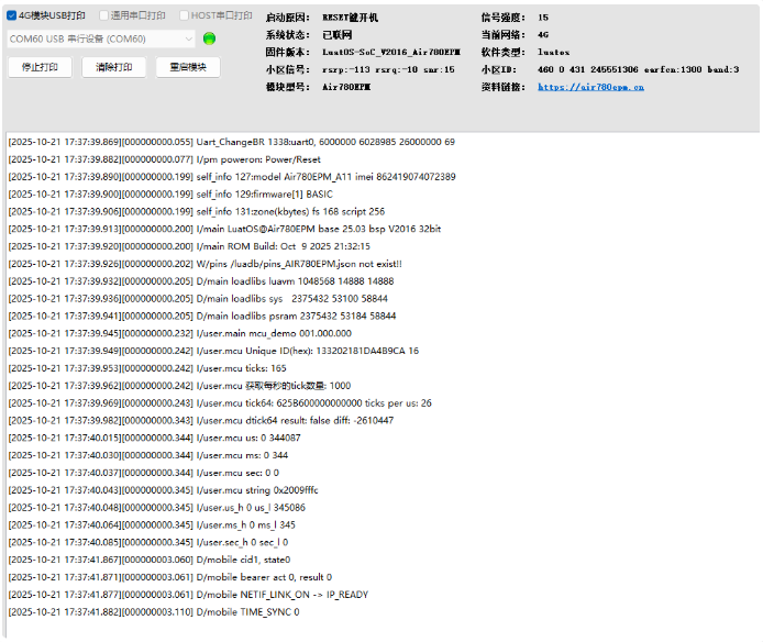

Air780EPM核心板通过LuaTools烧录内核固件和demo脚本代码,烧录成功后开机运行,即可查看日志。
mcu
