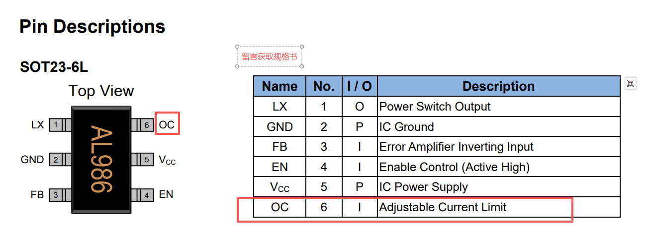

这不是质量分级,而是基于“输入限流电流”这个参数做的精密筛选。 目的是为了让你拿到手的芯片,性能一致性更高。远翔的FP6291具有输入限流功能,可通过对芯片的OC脚对地加电阻实现输入限流可调功能。
FP6291OC脚

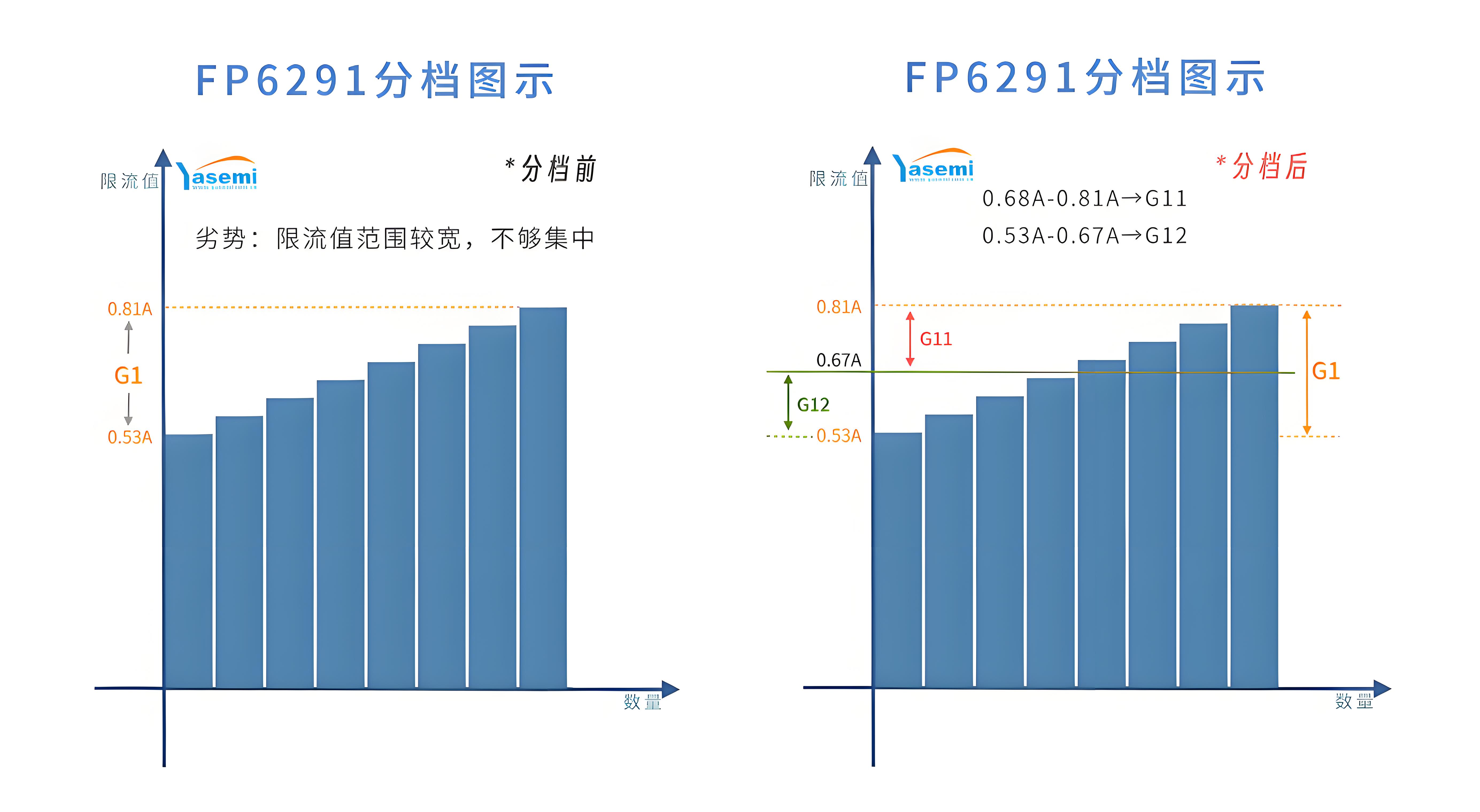

以前(G1): 所有合格芯片的限流值在一个较宽的范围里(比如0.53A-0.81A),虽然都合格,但个体之间有差异。
FP6291演示动图
现在(分档): 我们在芯片测试的最后环节,加了一道精密测量,按这个限流值的自然分布,把它分成两档:
数值较低的一部分,标记为 G12。
数值较高的一部分,标记为 G11。
FP6291
这样做有什么好处?
最大的好处就是 一致性大幅提升。原来所有芯片混在一起,参数范围宽。现在G11和G12各自的范围都变窄了,这意味着同一档位内的芯片,性能表现更接近、更稳定。对于你的产品来说,充电时间等关键表现会更可控。
重要结论,请放心:
G11和G12都是标准品,没有谁好谁坏。 它们只是同一个“优等生池”里,按不同身高分组的两队学生。这不是在区分A品、B品,两者都是符合所有出厂标准的正品。
分档只是为了让你在设计产品时,能获得更一致的性能基础。你可以根据需求,固定选用G11或G12来优化你的设计。
