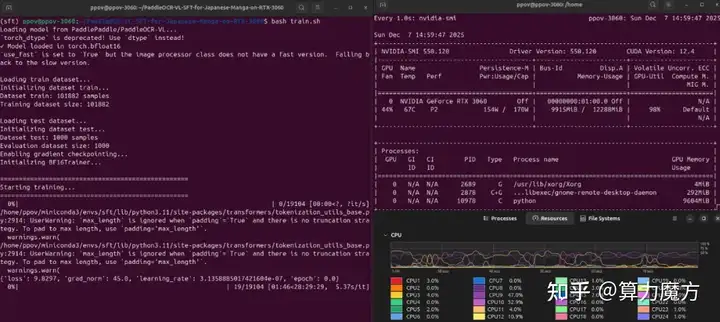

第三步:开启训练 (SFT)
一切准备就绪。我们提供了一个一键启动脚本 train.sh,其中已经预设了适合 RTX 3060 的参数。
bash train.sh
