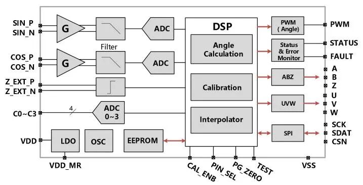

一功能解析:离轴解码
MT6728是一颗接收外部输入的正、余弦信号,对其进行角度解码计算并提供丰富的角度信号输出的解码细分芯片,可实现离轴(Off-Axis)0~360°绝对角度检测。其工作流程大致可分为四步:
1、与旋转轴同步转动的多磁对极码盘产生周期性磁场变化,使得外接的MR感应元件输出差分正、余弦信号(SIN-P/N、COS-P/N)。
2、芯片会接受信号并通过内部模拟前端电路放大和滤波,再送入模数转换器(ADC)中经数字量化。
3、数字量化后,信号会进入数字信号处理单元(DSP)中进行补偿、校准和求解角度的运算。
4、经芯片计算得到的绝对值数字量角度数据可经SPI或PWM输出接口输出,也可进一步信号处理将绝对角度合成增量ABZ、UVW输出,其中外部输入的差分Z信号被用来和内部Z信号(由正、余弦信号计算出的)同步后,得到用户想要的零位Z输出。
伺服电机
功能框图

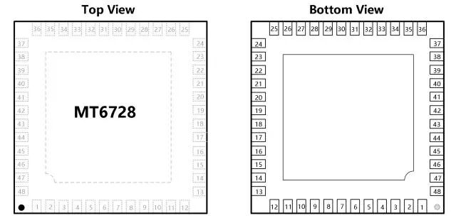

封装QFN7×7
伺服电机
封装外观图
