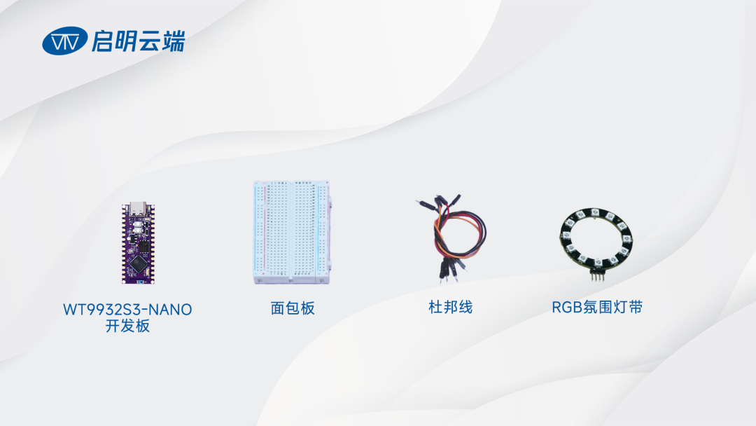

材料准备
1×ESP32-S3 开发板
1×RGB氛围灯带
165×55×10mm 面包板
15cm 杜邦线
乐鑫科技
本教程中ESP32-S3开发板采用启明云端WT9932S3-NANO开发板。

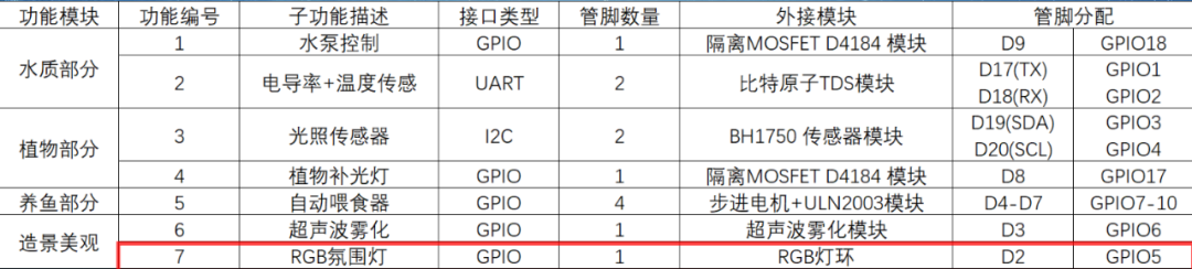

控制:控制引脚连接至灯带信号输入线
乐鑫科技

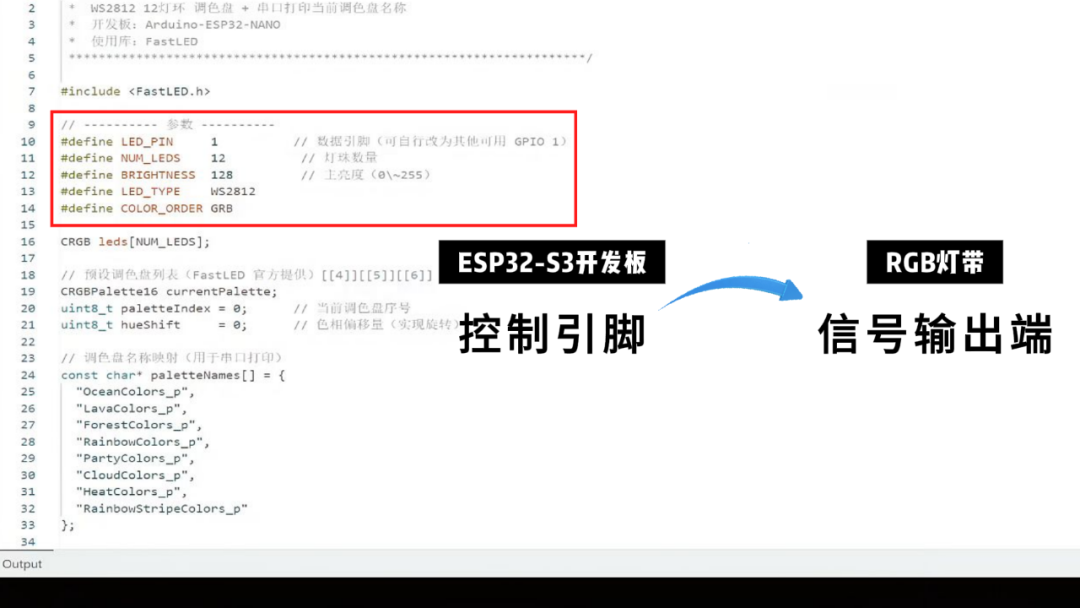

软件功能调试

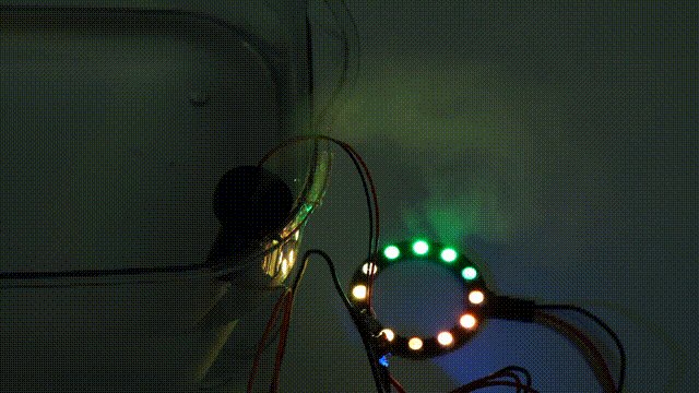

我们追求的不仅是灯光的独立闪烁,而是与既有系统(上期雾化模块)的深度联动。
所以,我们在启动雾化模块的同时,控制 RGB 灯带切换色彩模式,实现光与雾的同步氛围效果。
我们的代码定义的不止是孤立的函数,而是一个个起承转合的环境叙事。
