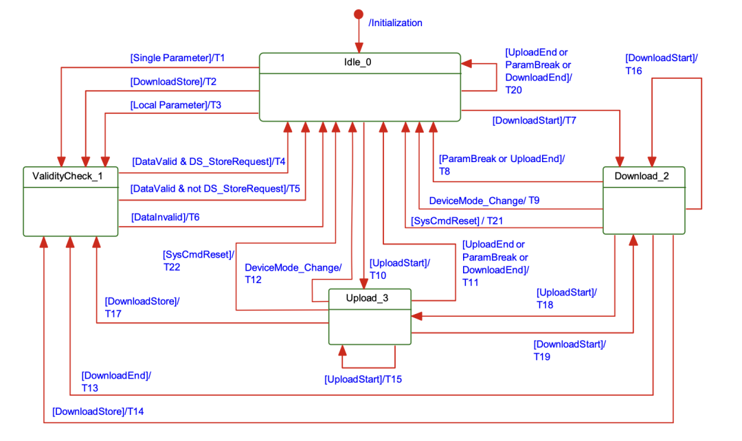

从站的参数传输也有两种模式,一种是单个参数的传输,一种是参数块传输(即多个参数一起传输)。
单参数的传输,写入的参数符合要求,则返回一个正向的AL_Write_res(+),如果不符合要求,比如数据长度不一致,数据内容不符合规定等,则返回一个负向的回应,AL_Write_res(-)。
而块参数(Block Parameter)则需要在整体参数传输完毕才进行检查,检查一致性,符合要求后才进行激活。如果参数不正确,则需要回滚,确保从站可以按照之前的参数进行正常工作,其状态机如上图所示。
IO-Link收发器
状态机的各个变量名称的解释:
IO-Link收发器
