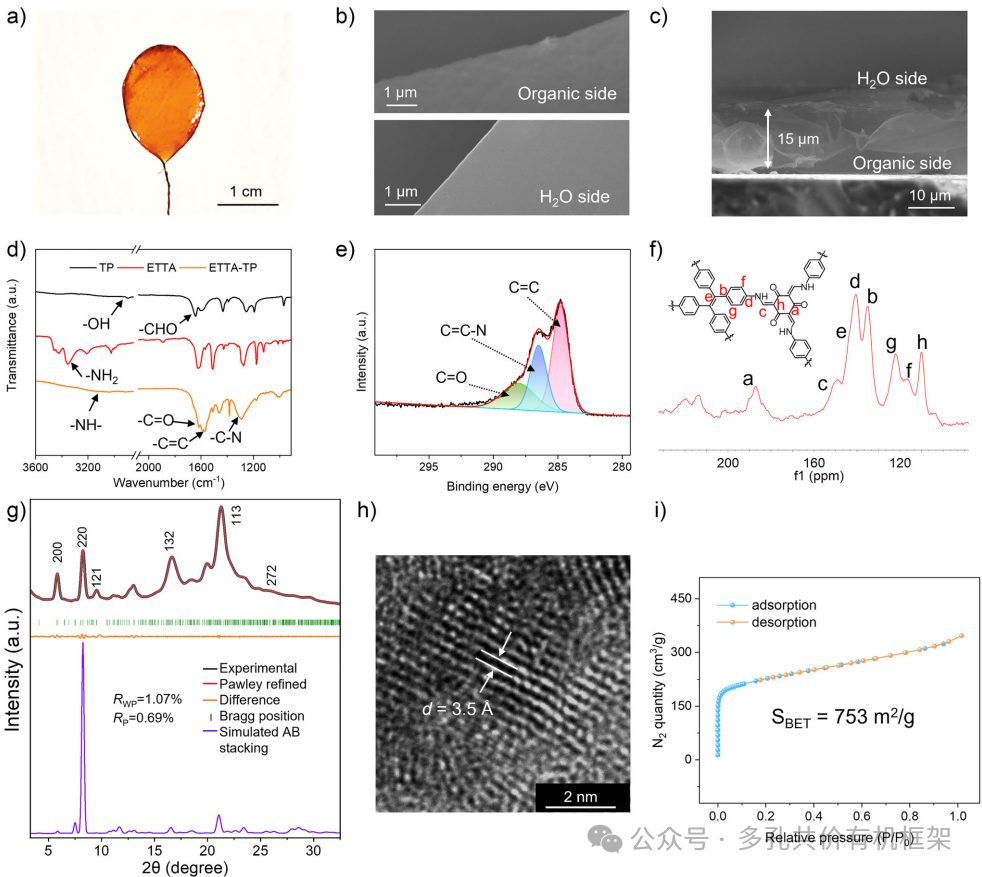

研究团队选择ETTA作为典型的聚集诱导发光(AIE)分子,其固态发射强;TP则与ETTA形成电子给体-受体对,其分子内电荷转移特性使羰基成为NO₂的结合位点。通过界面限制缩合反应,在373 K下反应72小时,成功制备了具有独特拓扑结构的COF膜。 该膜具有明显的两面性:有机侧疏水性强(接触角约104°),荧光发射亮;水侧相对亲水(接触角约60°),荧光较弱。这种差异源于环境极性对电荷转移发射的影响,有机侧的疏水性更有利于荧光性能的保持。 荧光传感
三、材料表征与性能分析
结构表征:FTIR光谱显示在1291 cm⁻¹(C-N)、1624 cm⁻¹(C=O)和3126 cm⁻¹(N-H)处出现新伸缩峰,1589 cm⁻¹处C=C键红移,证实通过β-酮烯胺键形成COF。XPS和固态13C NMR进一步验证了C=O、C=C和C-N键的存在。 晶体结构:PXRD分析表明COF采用AB堆叠模式,主要衍射峰对应(200)、(220)等晶面,模拟层间距0.32 nm与TEM测量的0.35 nm一致。BET比表面积达753 m²/g,孔径0.6 nm。 机械性能:原子力显微镜显示COF膜具有良好的变形性,杨氏模量为2 GPa,得益于柔性β-酮烯胺键和刚性单体的协同作用。膜厚度约15 μm,能自支撑于金属环上,耐受尖锐镊子压缩。

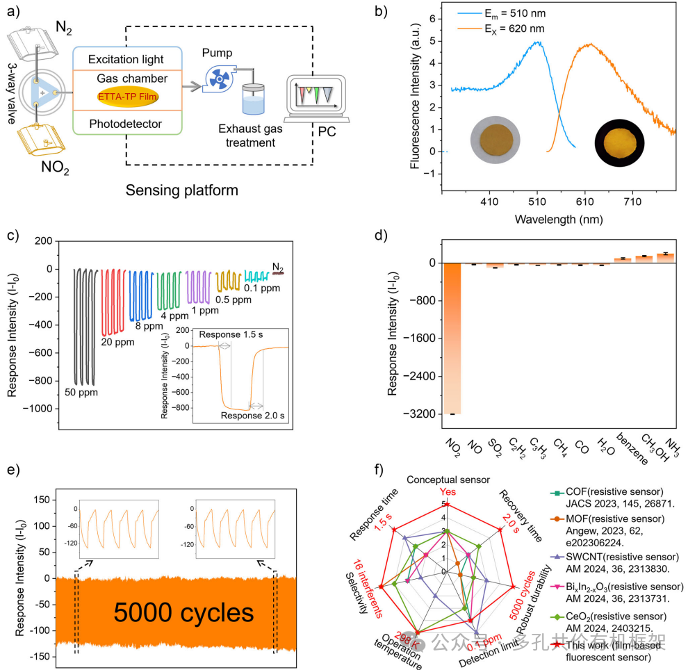

基于COF膜的优异响应特性,研究团队开发了薄膜荧光NO₂传感器。在365 nm激发下,COF膜在620 nm处产生强荧光发射,NO₂暴露后发射强度降低。 卓越性能参数
响应时间:1.5秒(目前最快)
恢复时间:2.0秒
检测限:0.1 ppm
检测范围:0.1-50 ppm
线性范围:0.1-1.0 ppm
稳定性:>5000次连续测试后性能稳定
选择性:对16种潜在干扰气体表现出高选择性

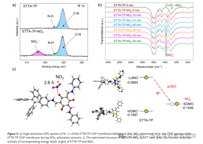

通过XPS、FTIR和理论计算揭示了传感机制。XPS显示NO₂处理后N 1s谱中出现NO₂⁻信号,表明NO₂从膜中接受电子。原位FTIR显示NO₂首先与羰基形成给体-受体复合物(1353 cm⁻¹),随后电子转移产生NO₂⁻信号(1373 cm⁻¹)。 光诱导电子转移(PET)机制
羰基通过静电相互作用结合NO₂
COF膜的HOMO和LUMO能级分别为-0.19 eV和-0.07 eV
NO₂的SOMO能级为-0.15 eV,介于COF的HOMO-LUMO之间
能级匹配促使光诱导电子转移,导致荧光猝灭
理论计算表明,COF膜与NO₂的相互作用主要由静电作用主导,结合自由能ΔG为-53.5 kcal/mol,反应在室温下即可进行。 荧光传感

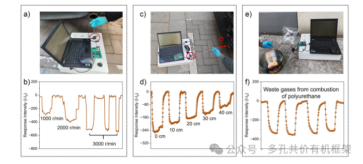

传感器在真实场景中表现出色:
汽车尾气监测:发动机转速升高时,NO₂浓度增加,传感器荧光猝灭程度相应增强;距离尾管越远,信号越弱,符合扩散规律
废物焚烧监测:监测含氮塑料(如聚氨酯)焚烧时的NO₂排放,信号稳定可重复
环境适应性:在293-363 K温度范围和不同湿度下保持良好响应
传感器体积小巧、能耗低,无需昂贵检测设备,适合现场实时监测,在密闭空间或室外环境中展现出便携式检测潜力。
