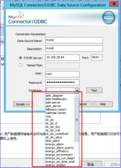

出于能耗采集与冬季集中供暖工作的节能和能耗分析需要,客户要采集现场的6块天然气表计,并存储进入客户的mySQL数据库中,现场采集的表计不允许接线,且网络环境为内网环境,需要采集表计数据并存入数据库,使客户的SCADA软件能够对接到现场的数据

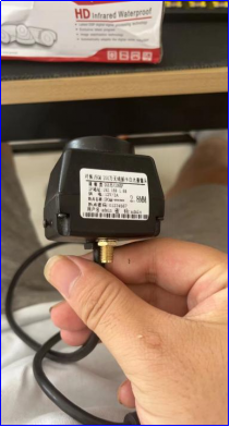

1.由我司提供本地图像识别方案配套硬件产品定时拍照相机(SC-GP-CAMWiFi)给客户。

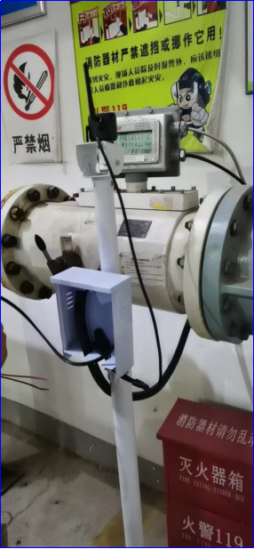

四.现场摄像头安装调试展示
本项目参与项目实施客户:陕西卓森恒远建设工程有限公司

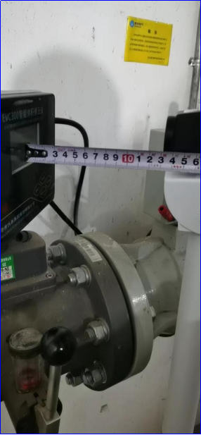

GPS定位GPS定位
                                                                                              以上为现场摄像头安装图例

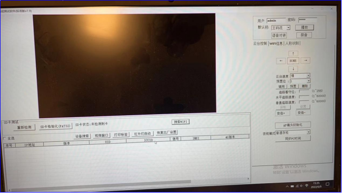

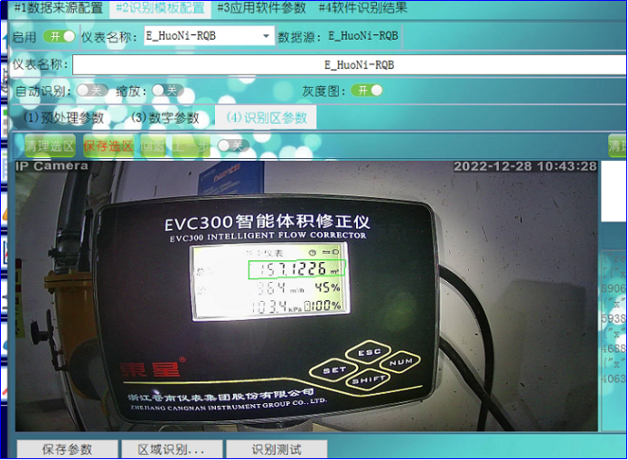

GPS定位
                                                                               以上为摄像头配置软件界面图例

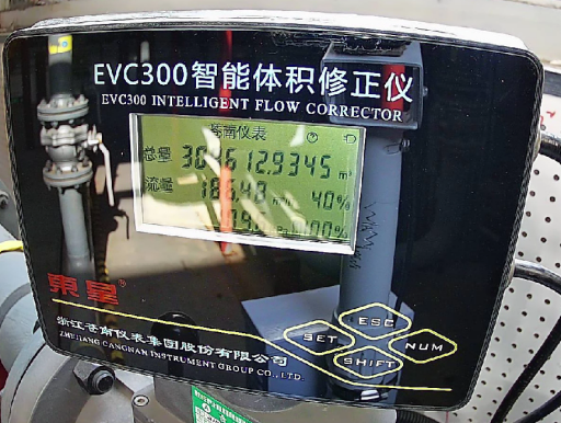

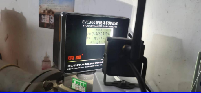

GPS定位
GPS定位
以上为摄像头拍摄仪表效果图例

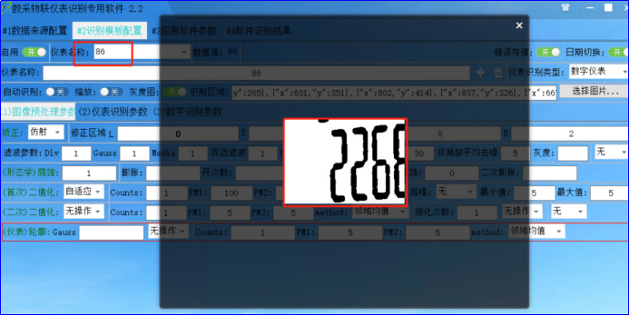

五.本地识别软件展示
GPS定位

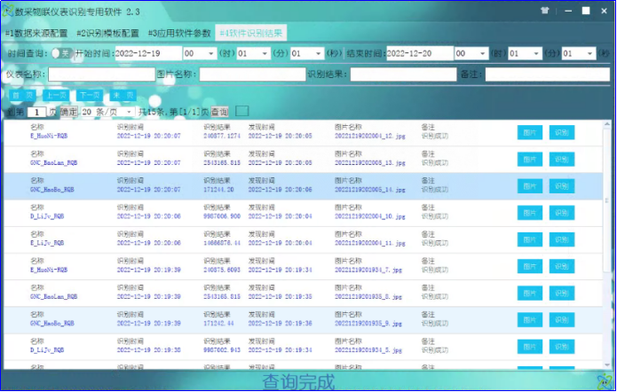

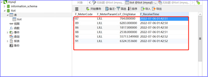

六.软件识别效果及数据库存储功能展示
GPS定位
GPS定位GPS定位

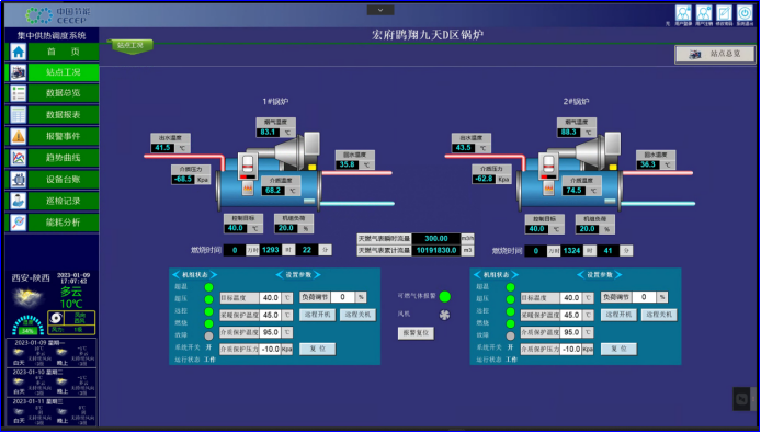

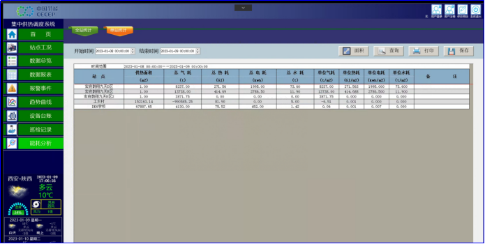

七.客户对接效果展示
下图为scada系统上位机展示界面
GPS定位GPS定位GPS定位
