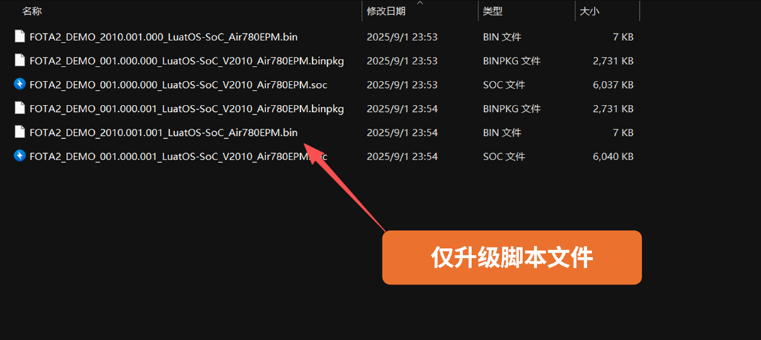

仅script升级时,升级包制作说明如下:
如果只是新增一些自己的脚本逻辑,没有更新底层,可以选择仅脚本升级;
更新完自己脚本后,修改版本号,点击生成量产文件,生成的量产文件中以.bin结尾的就是仅脚本升级的升级包。

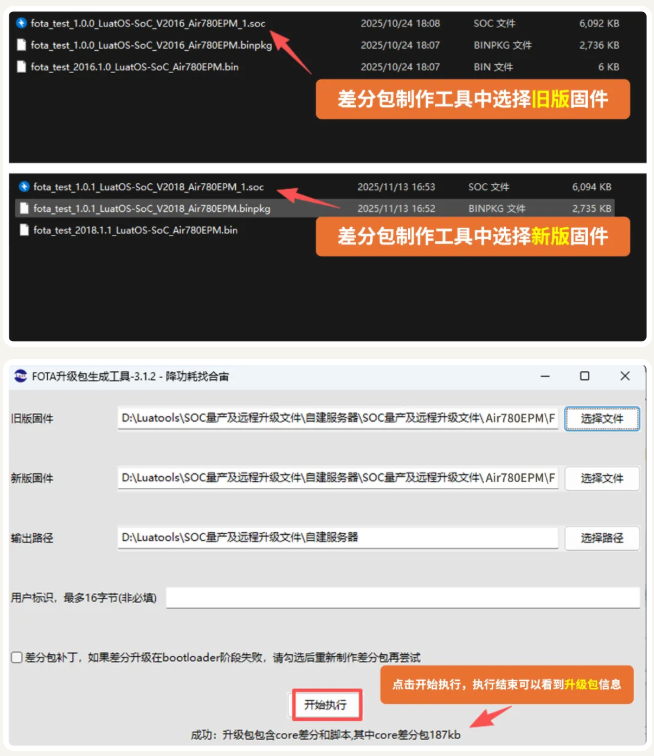

core+script都升级时,升级包制作说明如下:
每一次core的升级都会带来一些网络上的优化(例如信号差时的网络稳定性)以及一些bug修复,所以在发布新版本以后,用户可以先测试下core对自己脚本有无明显影响或性能提升,然后进行远程FOTA。
对于含core升级的话需要制作差分包,原始版本生成一次量产文件,新版本生成一次量产文件。

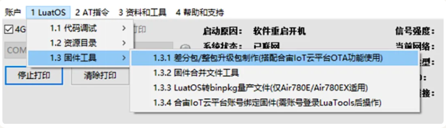

针对这两个量产文件,制作一个差分文件:点击到Luatools的主界面,依次点击下方图中蓝框所示意的地方。
特别注意:必须使用luatools_3.0.9及其以上版本,要不差分包升级的时候可能会出问题。
FOTA
按下图所示选择旧版本以及新版本的固件,然后点击开始执行即可;如果不想输出的差分包在Luatools根目录下,可以自行选择一个输出路径;在你选择的目录下看,新生成的.bin文件就是升级差分包。
FOTA

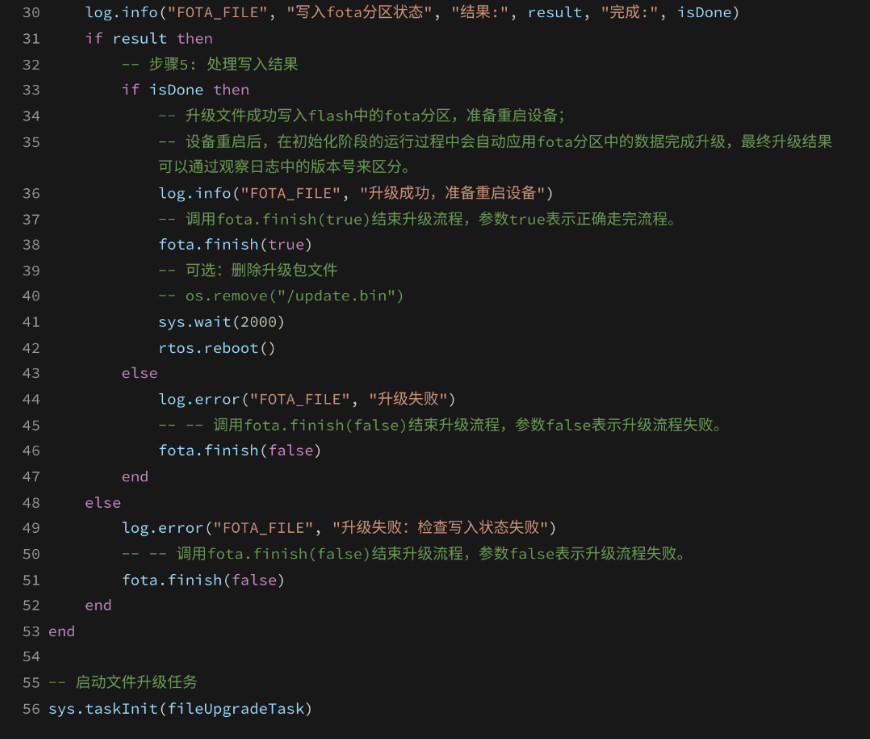

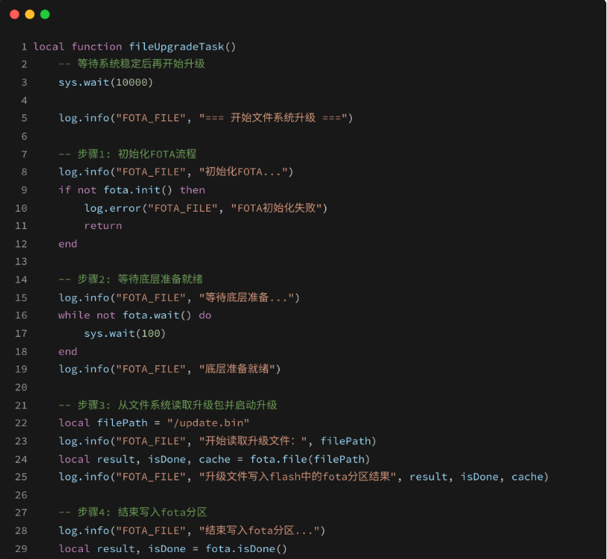

1)核心代码实现
fota_file.lua核心测试代码如下,完整demo详见源码仓库最新文件。
FOTAFOTA
2)文件系统升级操作步骤
参考实操教程搭建好演示硬件环境;
修改配置:在main.lua中取消require("fota_file") 的注释,注释掉require("fota_uart");
制作升级包:按照第一章节,使用Luatools制作升级包;

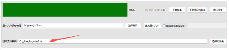

烧录文件:
使用Luatools烧录内核固件和脚本代码,通过"烧录文件系统"功能将升级包文件烧录到设备中;
自动升级:设备启动后会自动检测并执行升级流程。
注意:"烧录文件系统"功能使用
将制作好的升级包修改名字为update.bin,然后放到一个空文件夹中,在Luatools的"烧录文件系统"功能栏中选中这个文件夹,点击下载即可;烧录成功后,update.bin会在文件系统根目录下,路径为"/update.bin"。
FOTA

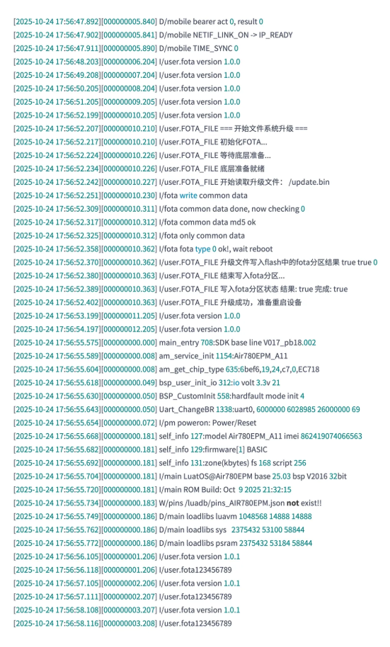

3)查看运行日志
开始升级,读取文件系统目录下的升级包文件/update.bin;
FOTA初始化 → 底层就绪 → 文件写入 → MD5校验通过;
升级完成,版本验证成功;
设备自动重启;
新版本1.0.1正常运行,新增日志确认升级成功。
如下图示:文件系统FOTA升级完全成功,版本从1.0.0升级到1.0.1。
FOTA

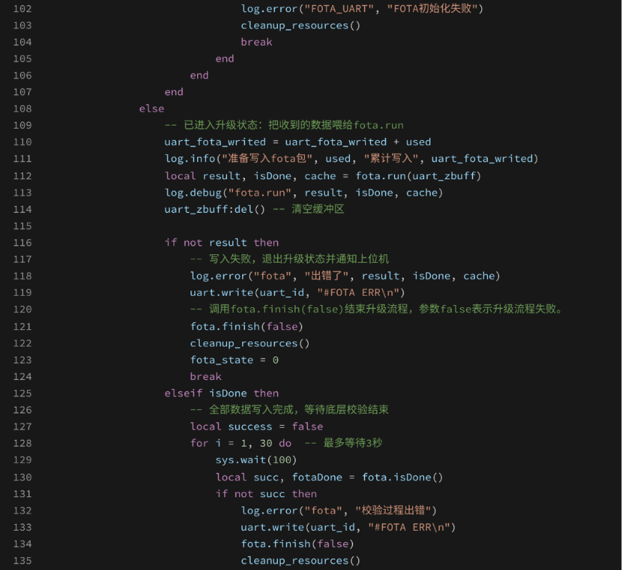

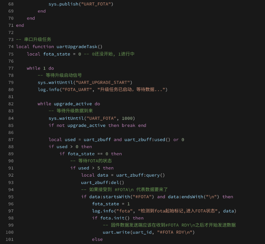

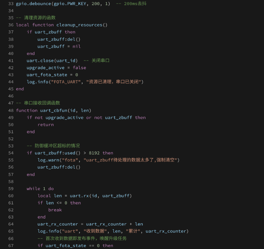

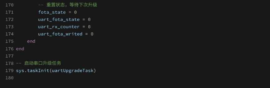

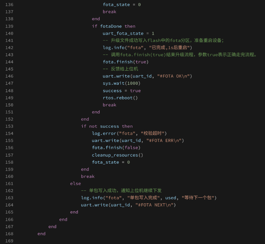

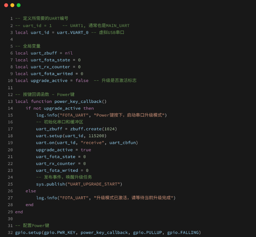

1)核心代码实现
fota_uart.lua核心测试代码如下,完整demo详见源码仓库最新文件。
FOTAFOTAFOTAFOTAFOTAFOTA
2)串口升级操作步骤
参考实操教程搭建好演示硬件环境;
修改demo脚本代码:确保main.lua中已注释 require("fota_file"),取消require("fota_uart") 的注释;
制作升级包:按照第一章节,使用Luatools制作升级包;将制作好的升级包放在main.py同级目录下;
烧录文件:Luatools烧录内核固件和修改前的demo脚本代码,烧录成功后,自动开机运行;

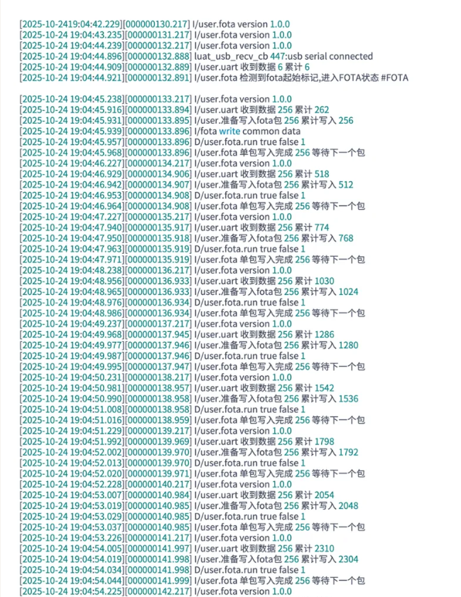

通过串口升级:确认设备连接到电脑的串口(虚拟USB串口);按一下板上的Powerkey键,然后运行Python脚本发送升级包;脚本会自动寻找设备虚拟串口,发送升级命令并传输fota_uart.bin文件;设备接收并验证升级包,升级成功后会自动重启。

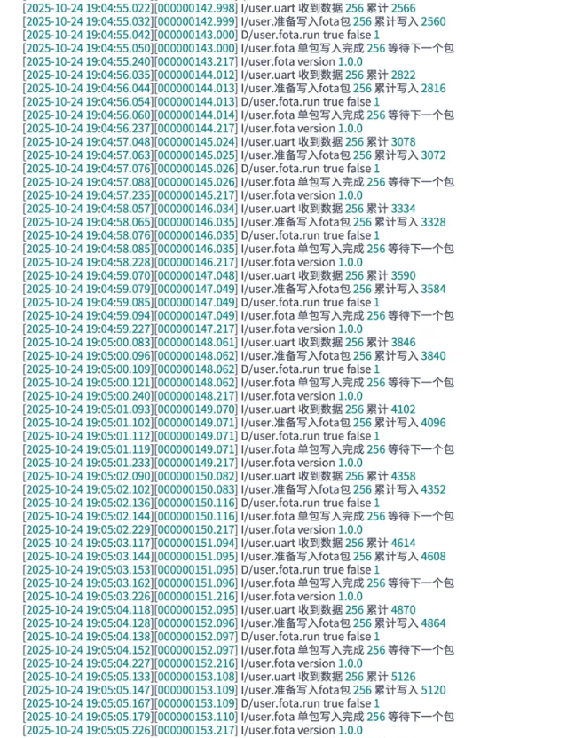

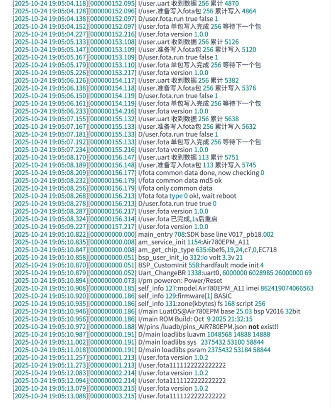

3)查看运行日志
USB虚拟串口连接,收到#FOTA起始指令;
开始分段接收升级包,每次256字节,累计5751字节;
所有数据包写入成功,MD5校验通过;
升级完成,重启;
重启后新版本1.0.2运行,新增日志确认升级成功。
如下图示:串口FOTA升级完全成功,版本从1.0.0升级到1.0.2。
FOTAFOTAFOTA
