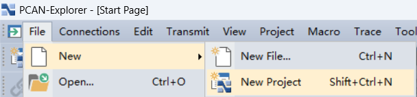

启动虹科PCAN-Explorer 6,通过【File】-【New】-【Project】路径创建新项目(快捷键:Shift+Ctrl+N)。

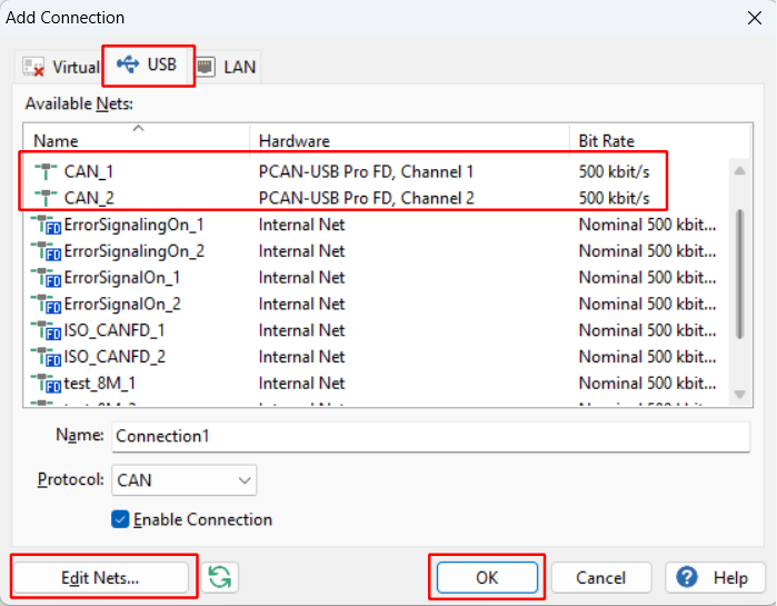

点击【Connections】-【Add Connection...】,完成硬件类别(虚拟通道、USB、PCI等)与CAN (FD)网络选择;
若未配置网络,可通过左下角【Edit Nets...】配置总线类型、比特率等核心参数,完成连接创建。

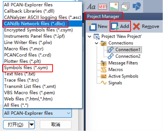

在【Project Manager】中选择【Add】,这里可以直接导入.DBC文件或者.SYM文件。

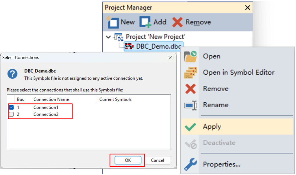

右键选中已导入的.DBC文件,点击【Apply】,在弹出的配置界面中选择待关联的总线通道(如 Connection1、Connection2),完成文件与通道的绑定,确保解析规则的定向应用。

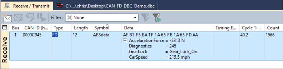

启动通讯后,接收窗口将自动依据.DBC文件规则完成报文解析,直观呈现物理量数据(示例:AccelarationForce=-3313N、CarSpeed=215.5mph、Gear_Lock_On等),同时显示报文计数、周期时间等关键参数。

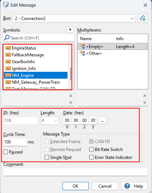

发送界面支持直接从.DBC文件中选择目标报文与信号,工具将自动依据文件中定义的报文ID、长度、数据格式等参数配置发送内容,支持Extended Frame、CAN FD(BRS)等多种报文类型。

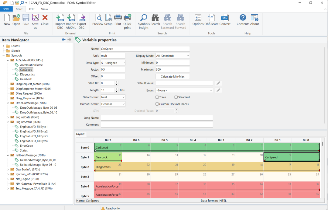

通过工具集成的【Symbol Editor】,可实现.DBC文件的可视化编辑与ARXML文件导入,支持:
报文(Message)的创建、更新与删除;
信号(Signal)的类型定义、最大/最小值校准、精度与偏移量调整、默认值配置及数据对齐方式设置;
多路复用器(Multiplexers)的配置,覆盖从通信矩阵到 DBC/ARXML 文件的全流程应用需求。
