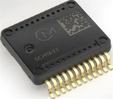

一、参数溯源与测试条件解构
SCH1633标称的 0.0005 (°/s) 参数,必须置于其测试参考系条件下理解。技术手册中若未明确,通常隐含以下关键设定:
加速度条件: 默认指在 1g 的恒定加速度下测得。因此其G敏感度系数实为 0.0005 (°/s)/g
方向性: “典型值”强烈暗示该数据是在对G敏感度最不敏感的轴向上测得(通常通过厂内筛选),或是在地球自转影响被消除的测试方位(如转台极轴方向)获得。这意味着:
各向异性显著: 传感器在其他方向上的G敏感度可能远高于此值,甚至接近前述“最大值3.6毫度/秒”的级别。
应用风险: 若实际安装方位与测试方位不同,性能将出现预期外的衰减。
频带特性: G敏感度通常随振动频率变化。该“典型值”很可能是在准静态(如离心机测试)或单一低频下获得。传感器在宽频振动(如发动机谐波)下的响应可能完全不同,需参考其振动整流误差(VRE)参数。
