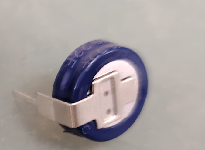

容量衰减:设备突然罢工的隐形推手
法拉电容容量下降往往是设备运行异常的潜在原因。当电容容量偏差超过标称值的±20%时,就会导致设备续航缩短或瞬间断电。以富士施乐m225dw打印机为例,其主板上的5.5V 0.33F电容因容量下降,导致关机后电压从正常工作值跌至3.3V(而开机需要≥4V的电压),更换新电容后,电压稳定在4.5V,问题得以解决。检测电容容量需要专业仪器,如果测量值低于标称值的80%,就需要立即更换,以避免设备突然罢工的风险。
