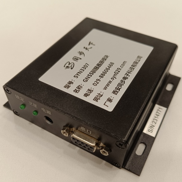

在通信、测量、电力系统等对时间频率精度要求严苛的领域,10MHz驯服晶振模块作为核心频率基准,其性能直接决定了整个系统的稳定性与可靠性。不同于普通晶振,驯服晶振通过GNSS等外部基准信号校准自身偏差,兼具高精度与长期稳定性。SYN3307型GNSS驯服晶振模块作为行业内的典型产品,其指标配置为我们提供了清晰的选型参照。

晶振SYN3307型GNSS驯服晶振模块

模块的尺寸与接口形式需与安装空间、连接方式适配。SYN3307的机箱尺寸为104mm×95mm×28mm,采用SMA与DB9接口,若设备内部空间狭小(如嵌入式系统),可选择其他型号。
